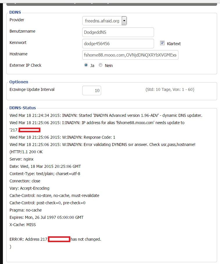

Werde nachher noch PrintScreens einfügen. Ehrlich gesagt ist mir aktuell auch egal ob ihr Benutzer und Passwort sehen könnt. Wenn wir das Problem haben, kann ich ja alles löschen und neu erstellen.
So, hier der Printscreen. Die Buchstabenkette im Feld Hostname, nach dem fshome88.mooo.com hat der Router selber hinzugefügt. Ich habe lediglich meine WAN IP verdeckt.
in der zweiten datei ist deine wan ip zu sehen ;)
