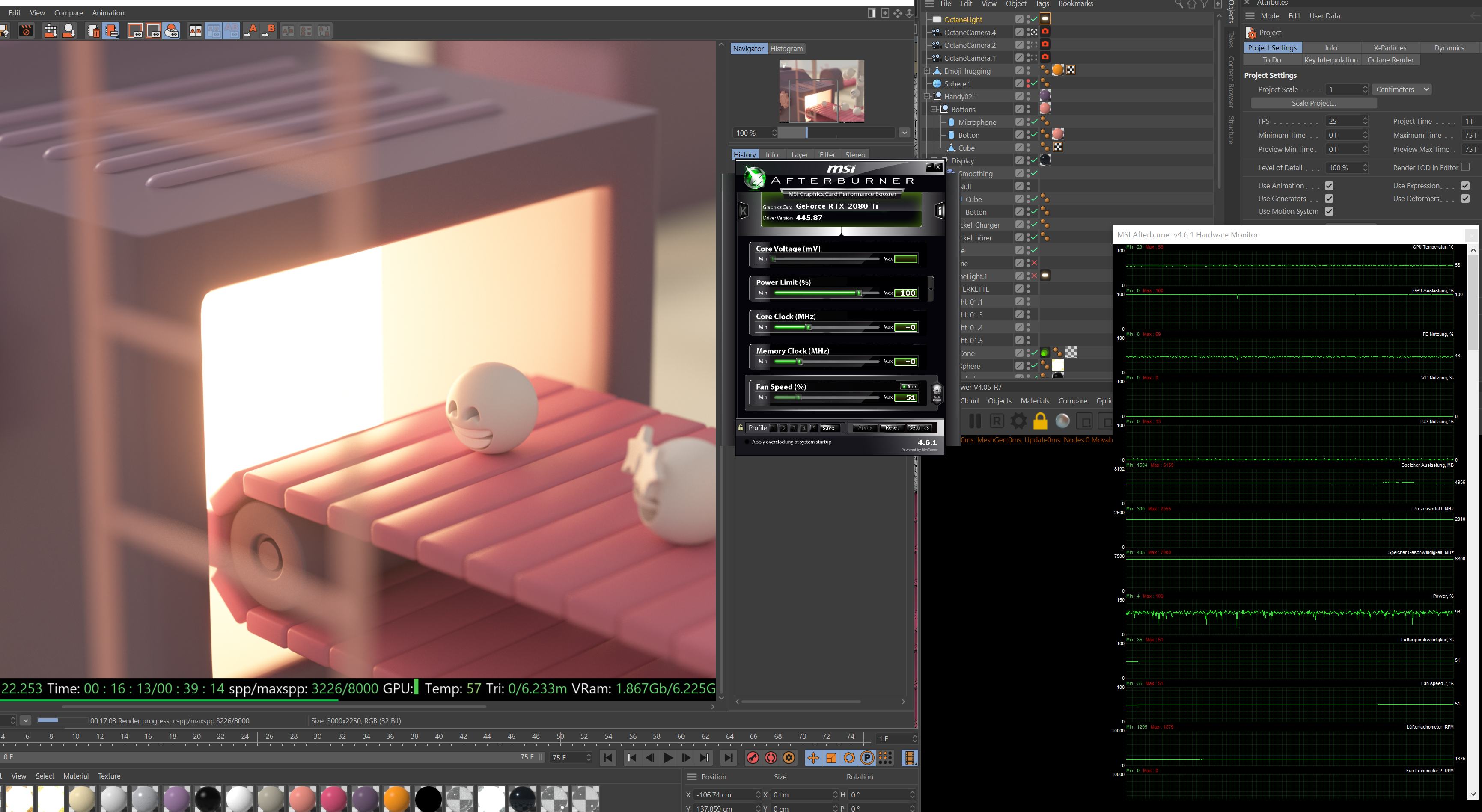

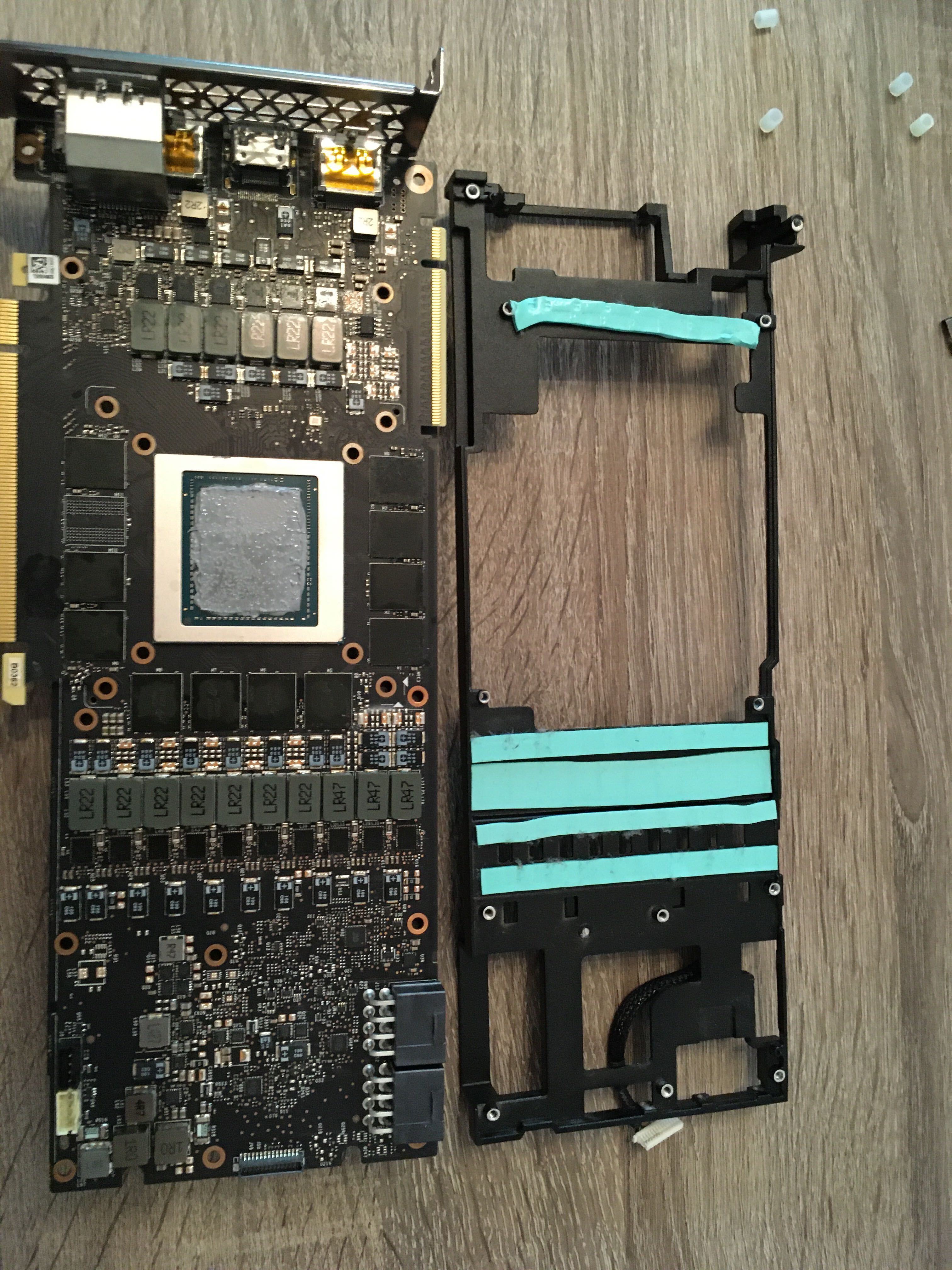

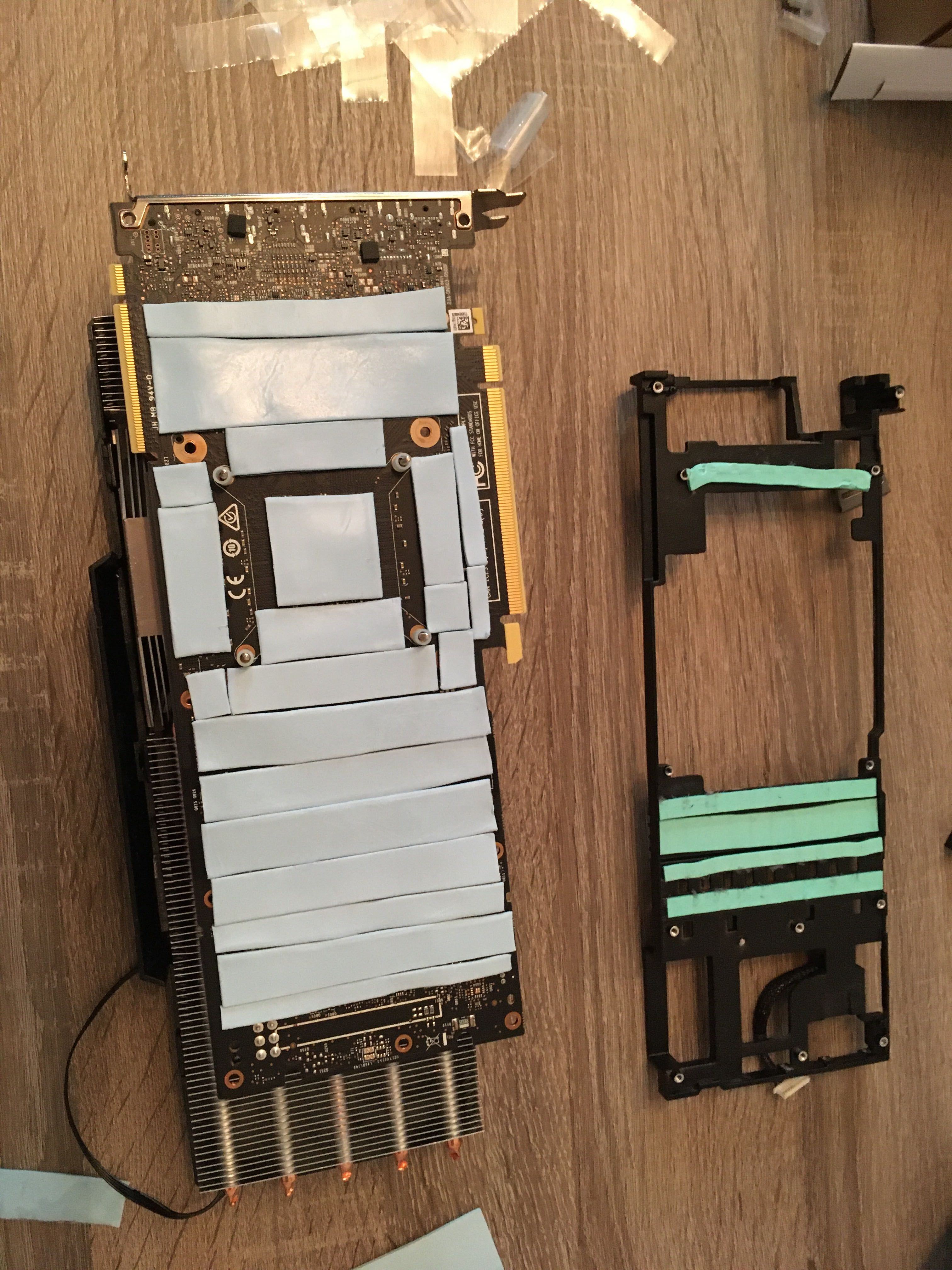

Hey, ich bin nun am Wochenende dazu gekommen die Pads auszutauschen. Diesmal habe ich genug Material gehabt um im Prinzip die komplette Backplate zu bedecken. Ich weiß dass es eigentlich suboptimal ist. Aber bis jetzt funktioniert das ganze so, dass ich die schrauben auch anziehen kann ohne, dass das PCB verbiegt und irgendwo die Backplate berührt. Anbei auch ein Screenshot vom Konzept und 15 min Rendering. Dabei werden die 60°C nicht erreicht. Ich denke das geht so in Ordnung?
Rendering Test
msi geforce rtx 2080 ti gaming x trio erreichte immer 69°C bei höherer Drehzahl.
Ansonsten falls ihr noch Tipps habt immer her damit.
da sind noch Stellen frei, die du mit Pads zukleben könntest xD
Ist das nicht ein bisserl viel des Guten oder muss das so?
Naja im Prinzip schon. Ist halt Verschwendung. Aber dadurch, dass ich überall die Pads habe kann ich die Backplate gleichmäßig anziehen ohne dass das PCB sich biegt. Außerdem ist ein Kurzschluss fast ausgeschlossen.
