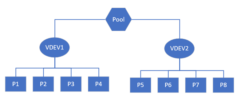

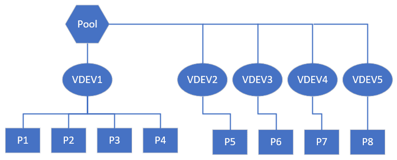

Nochmal zurück zum Pool:
Du hast nicht zwei VDEVs aus je vier Platten dazu gestöpselt, sondern dem bestehenden VDEV einfach vier Platten zugefügt?
Also nicht so:
Sondern (gedacht) so:
Das wäre blöd, weil ZFS dann folgendes macht:
Damit ist deine Redundanz voll im Popo, denn wenn dir auch nur *eine* der Platten 5..8 ausfällt, ist der gesamte Pool weg!
