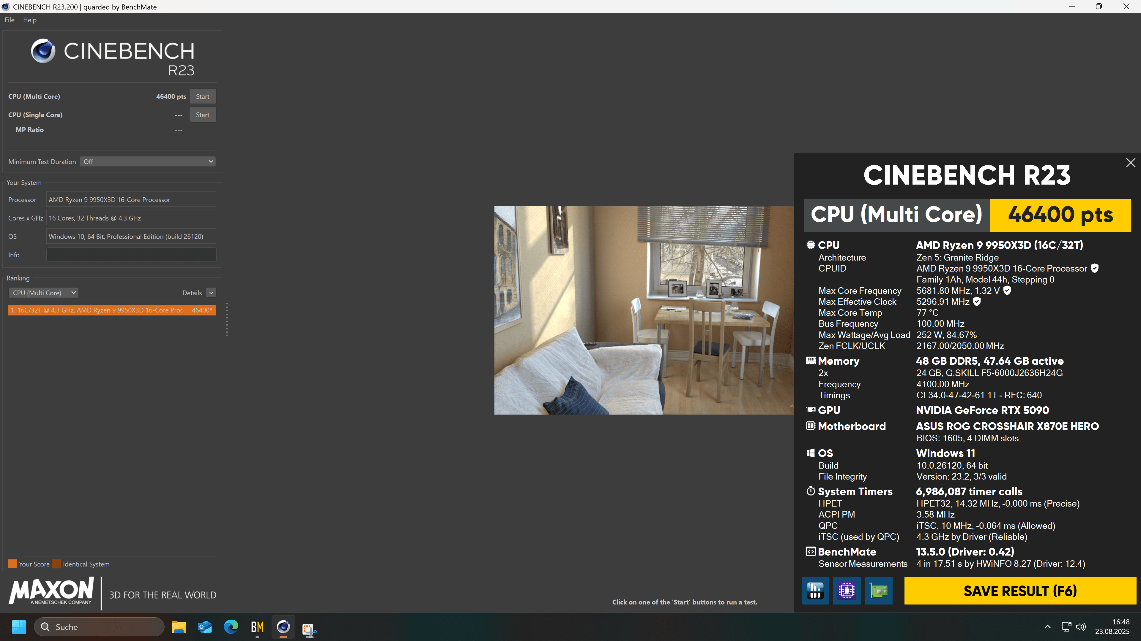

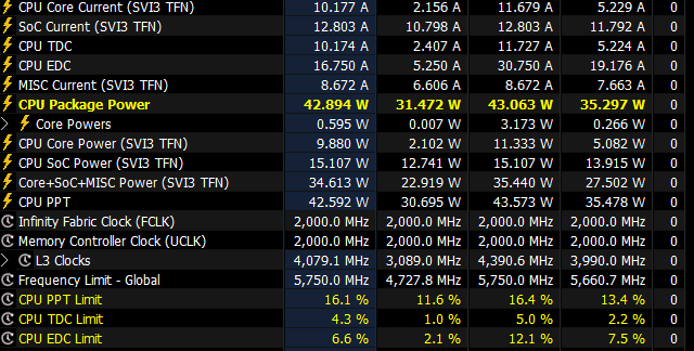

Wie erreiche ich denn, dass Leistung und Spannung höher ausfallen?
Ist es normal, dass meine Auslastung so gering ist?
eins weiß ich, sobald man die priority für CB23 erhöht, kann es sein das die "Peaks" ( Leistung - Spannung usw.) von HWinfo im Hintergrund nicht wirklich erfasst werden , sieht man auch an der Anzahl der Messwerte "5 in 17,51 s..."
edit 2: schau mal den Unterschied : 19 messwerte mit pri normal . @HardyEbw

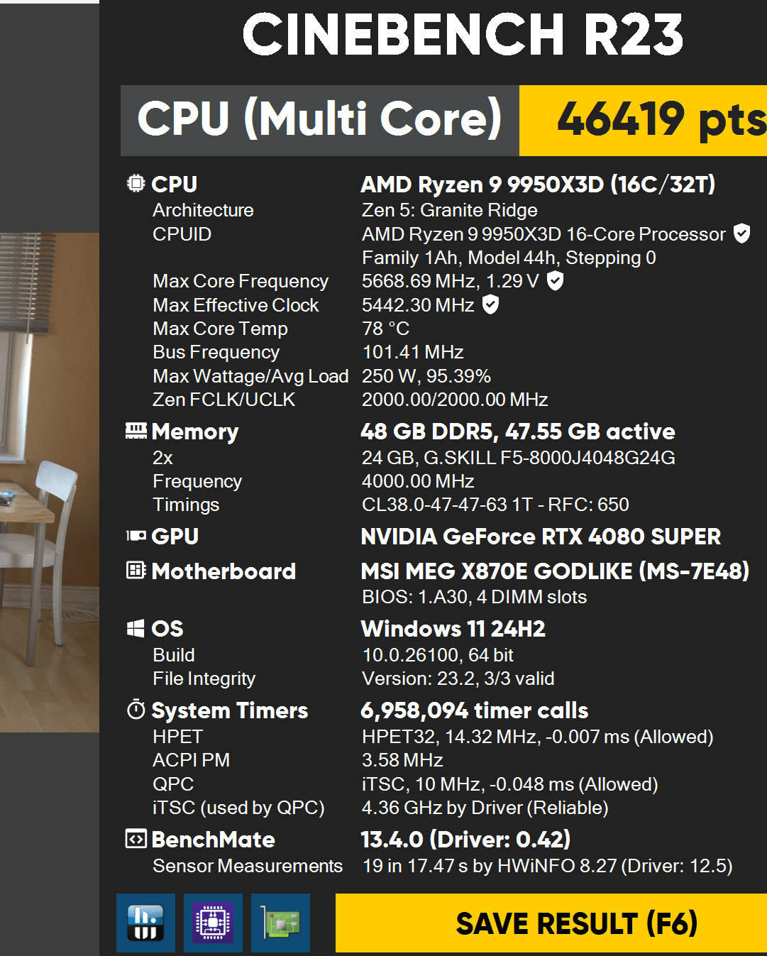

Habe wie folgt "ausgemittelt", sodass ich CB23 die 46k packe und trotzdem der AIDA64-Stresstest nicht gleich roten Alarm schmeißt.
Einen längeren Run muss ich erst noch machen. Ist das alles ein Geduldsspiel, CPU wie RAM....😬😉
+100MHz Offset, Scalar 8x
Min. Freq. = 0
Low Freq. = -28
Med. Freq. = -28
High Freq. = -23
Max Freq. = -12
Kann ich irgendwo mehr als 240W freigeben?
Und macht das überhaupt Sinn?
EDIT: P.S. Es gibt im Asus Bios ja sogar eine CB23 Performance Bias Einstellung. Interessant.

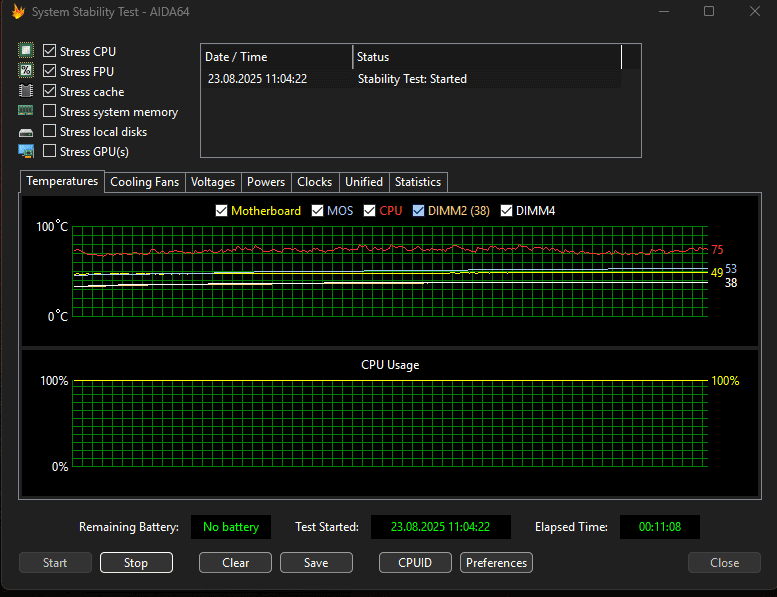

~320W @75°C
Wassertemperatur war bei ~27°C Vorlauf (Raumtemperatur 25°C)
schau hier 323Watt

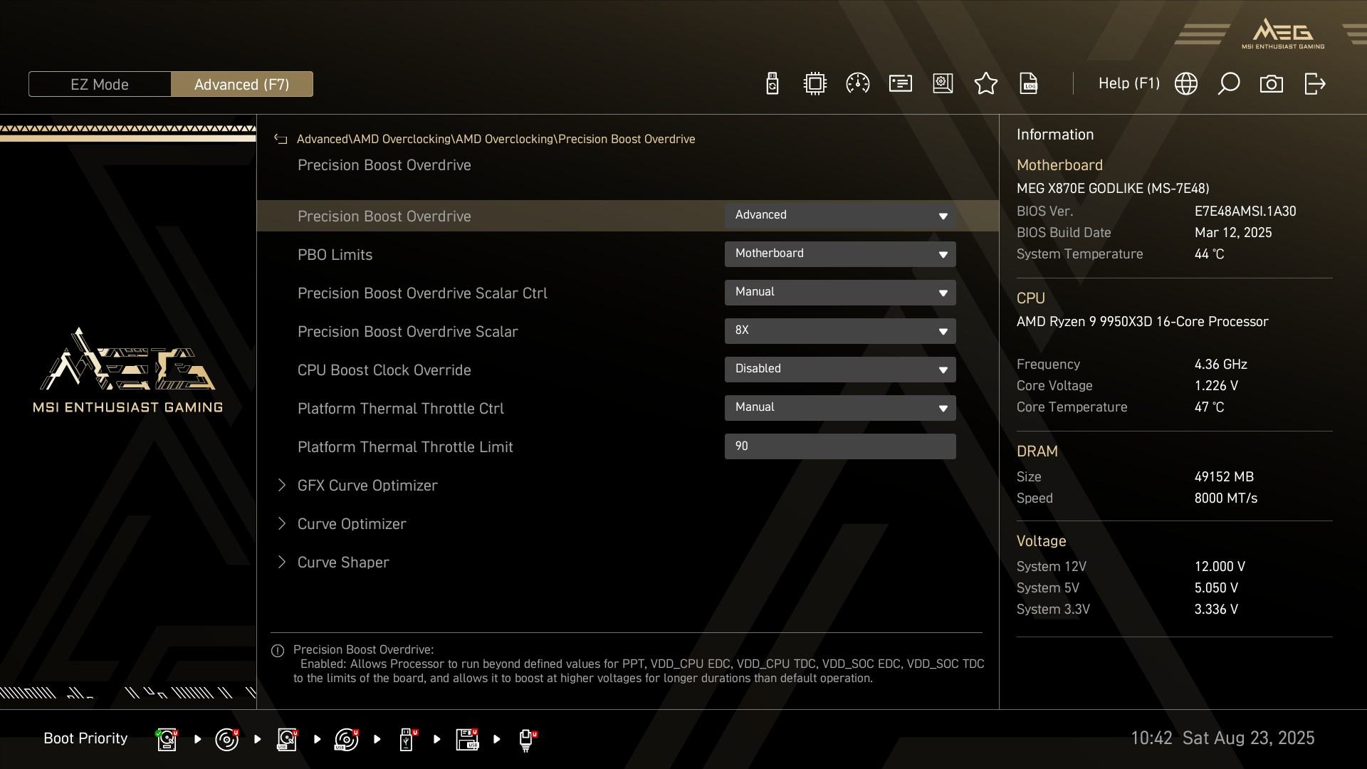

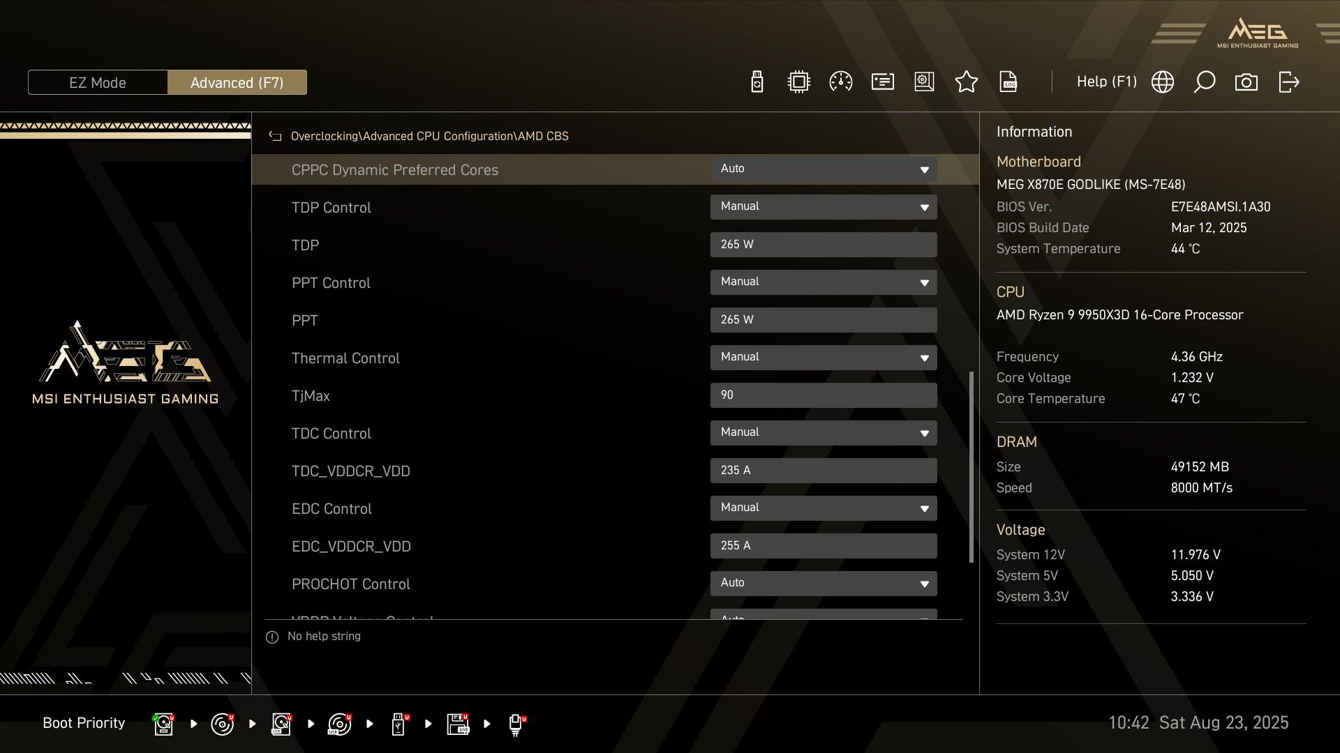

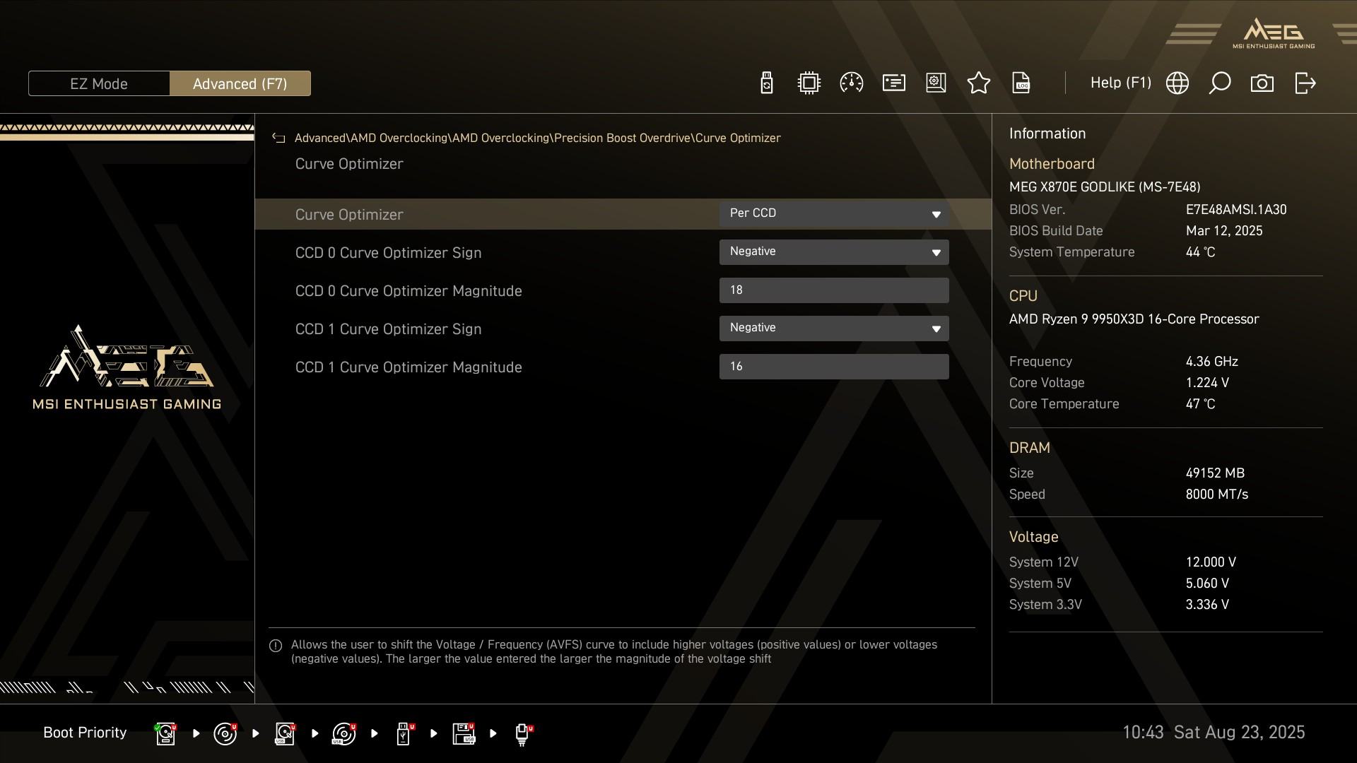

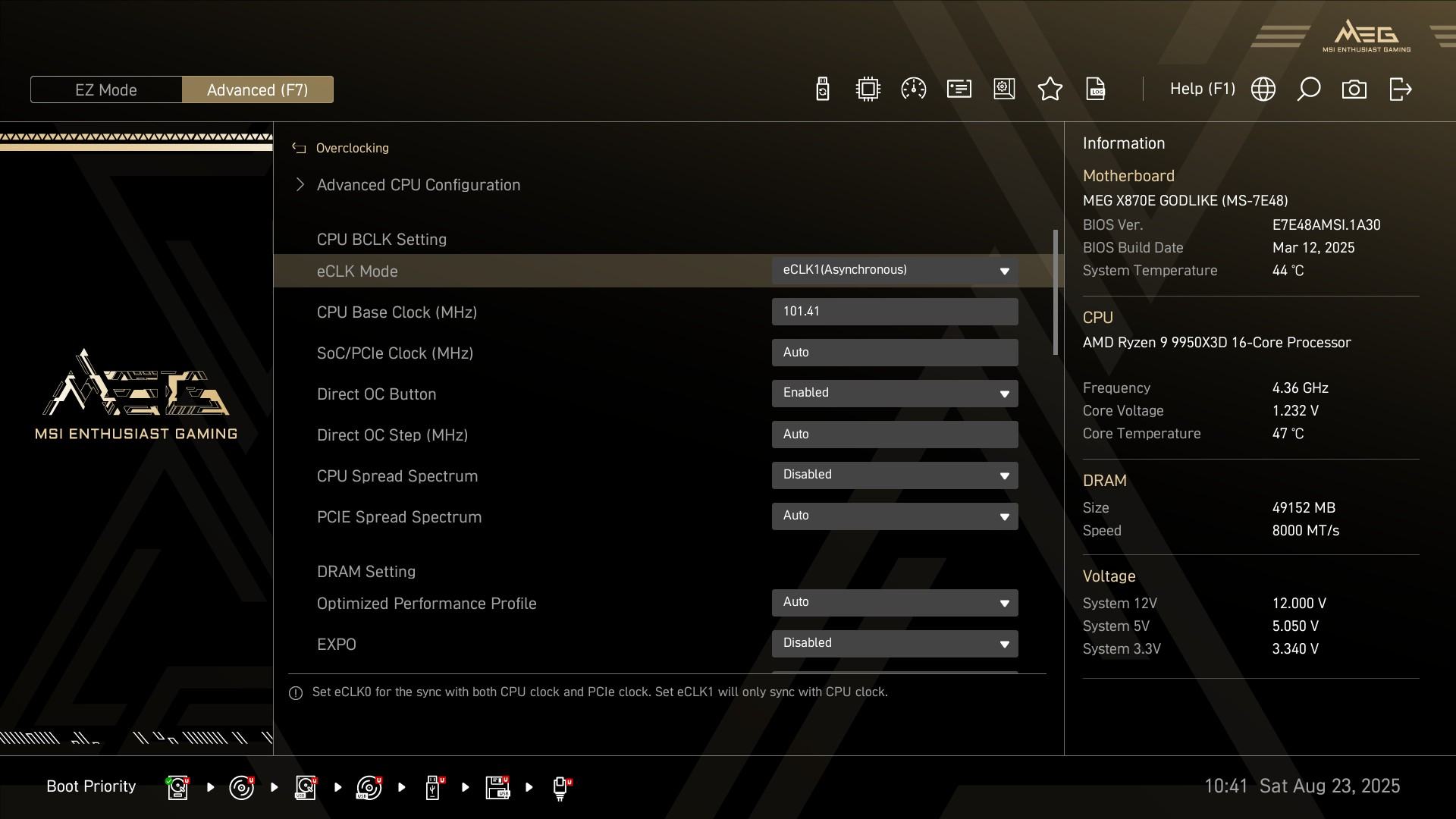

die MSI Settings (kein Curve Shaper) : aber Achtung ist halt per FSB....

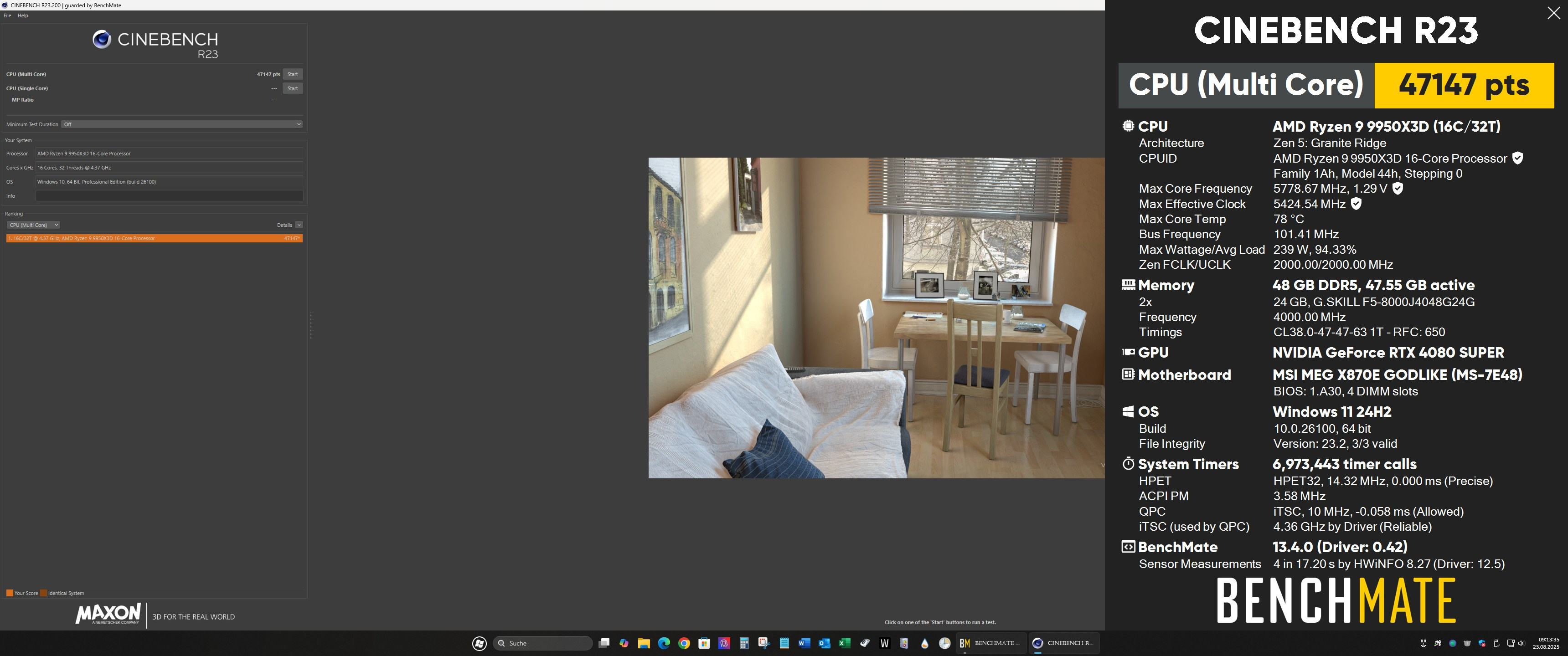

...guter Hinweis, direkt mit FSB 101,41 wiederholt - war dann nach ~3minuten mit LLC7 doch zu viel des Guten- Hardware Error detected. Nun mit LLC6 geht´s halbwegs wieder...
Min. Freq. = 0
Low Freq. = -25
Med. Freq. = -25
High Freq. = -20
Max Freq. = -10
Performance Bias CB23
-> Aida Stress Test stabil und 46k CB23 = done 😉
