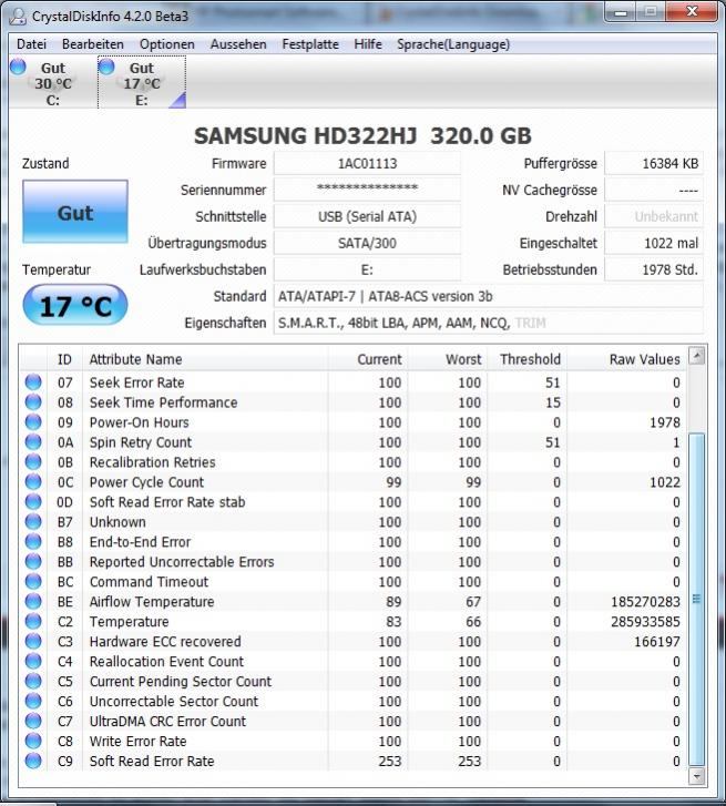

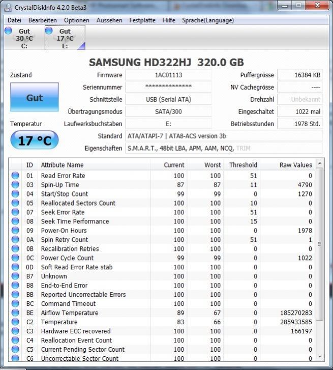

Von welchem System schreibst du gerade? Kannst du mal Screenshots von den Smart-Werte der HDD und der SSD machen? Am liebsten wäre mir Crystal Disk Info oder HD-Tune Pro (bitte nicht die veraltete HD-Tune Freeware verwenden). Ob es in Kubuntu auch die Laufwerksverwaltung, so wie in Ubuntu gibt, weiß ich nicht. Jedenfalls könntest du unter Linux dort die Smart-Werte auslesen. Achte bitte darauf, dass alle Smart-Werte zu sehen sind.
Wenn du dich für Crystal Disk Info entschieden hast, stelle das Programm bitte vor dem Screenshot unbedingt von Hex auf Dec um (Menüleiste: Optionen -> Erweiterte Optionen -> Hex-Wert -> 10 [DEC]) und setze im Sprache(Language)-Menü das Häkchen bei "S.M.A.R.T. Infos auf Englisch". Falls du die Seriennummer der Platte nicht veröffentlichen möchtest, kannst du sie in Crystal Disk Info unkenntlich machen lassen (Menüleiste: Optionen -> Seriennummer verstecken). Das erspart dir das manuelle Schwärzen.

genau das dacht ich auch dass bei der F4 nur die EcoGreen Modelle beroffen sind und nicht meine 320er.

Smartwerte kann ich grade nicht auslesen bin nicht zu Hause
oben auf den Screenshots im ersten Post werden die SMART Werte mit i.O. getestet

Eigentlich nicht - die kritischen Werte (wiederzugewiesene Sektoren und schwebende Sektoren) sind alle O. K. - andere Werte wie CRC Fehler deuten auf ein schlecht sitzendes/ defektes SATA Kabel bzw. scheint die Temperatur tw. etwas hoch zu sein. Ist aber nicht unbedingt kritisch - lt. Smartwerten schaut Deine HD vollkommen O. K. aus.
genau so sehe ich das ja auch die HDD schein i.O. zu sein
welchen Punkt mit den CRC Fehlern oder Temperatur meinst du genau wo erkennst das?

Sorry bei den UDMA CRC Errors (C7) hatte ich mich verschaut - stehen auch auf Null - das mit dem Kabel kannst Du also damit vergessen. Bei der Temperatur (C2) hast Du viele Einträge (kann mich aber auch täuschen - verwende Aida wo die Smartwerte etwas anders dargestellt werden - mit AIDA kann man auch die Temperatur der HDs auslesen) - vermute daher, dass Deine HD zum Teil ziemlich warm wird.
