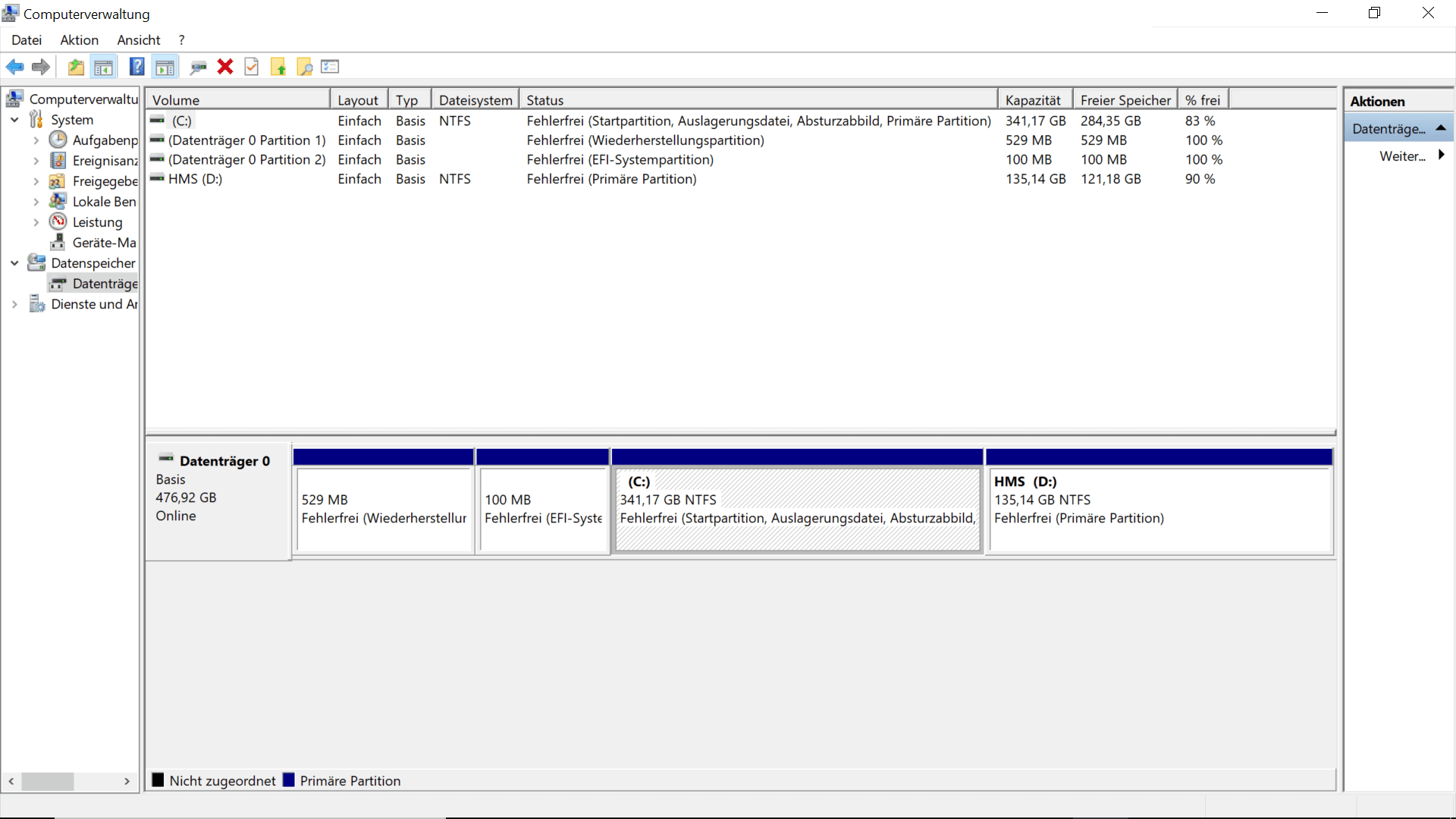

Normal probiert man das einfach aus und richtig bei Windows 10 kann man auch von Intel auf AMD wechseln aber eine Garantie gibt es doch nie.
Hast du da überhaupt schon mal Windows 10 clean installiert?
Oder eine uralte Win 7 Installation die auf Windws 10 gerupgradet wurde.
Kein Uefi Modus. Keinen Bootpartition usw.
