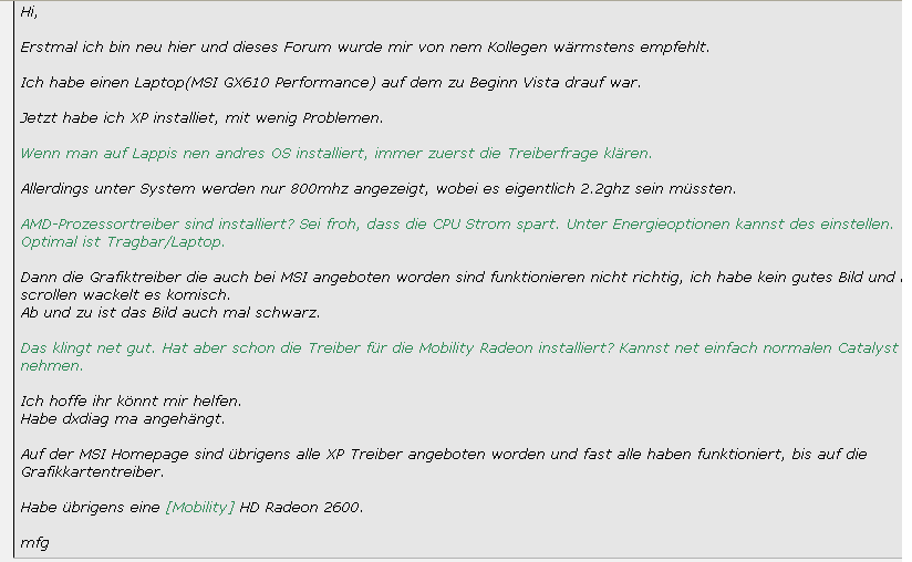

Habe ma ein Bild gemacht, damit man versteht was ich meine.
Ich glaube man kann da sehr gut erkennen, wie schlecht die kursiv Schrift ist.

Was isn dadran schlecht? PS: Musst mitter Cam das Foto machen, damit wir sehn, was du siehst. Screenshot bringt 0 Punkte.
Wird wohl ClearType sein, was du meinst.
