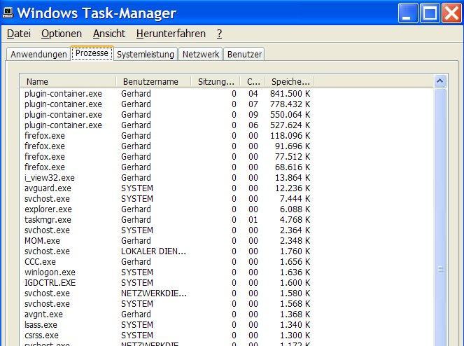

FF 80-145 MB
Dafür notwendiger Plugincontainer 370-400Mb (Caffeworld)

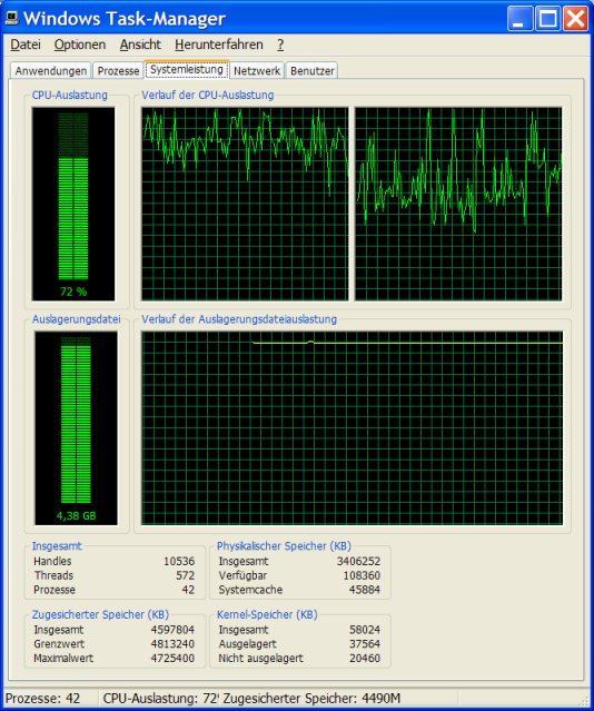

Wenn du dein Fenster auf dem Desktop verschiebst, klappt das flüssig, oder "ruckelt" das Fenster? Wenns ruckelt, dann ist der Grafikkartentreiber nicht richtig installiert!

Wenn man kein Flashblock hat und/oder gleich hunderte YouTube-Videos in 720p gleichzeitig laufen lassen muß, kann es natürlich schon mal eng werden, das ist klar. :love:
Leider habe ich Schwierigkeiten mit dem Verständnis der Sprache des Threaderstellers, deshalb klinke ich mich hier aus.
das waren nur 4 FF-Profile mit 4 x Caffeworld bei Facebook
in der Arbeit gibt es da mit einem P4 HT mit 3ghz und 1GB Ram übelste Probleme trotz wesentlich schnellerer Internetverbindung
