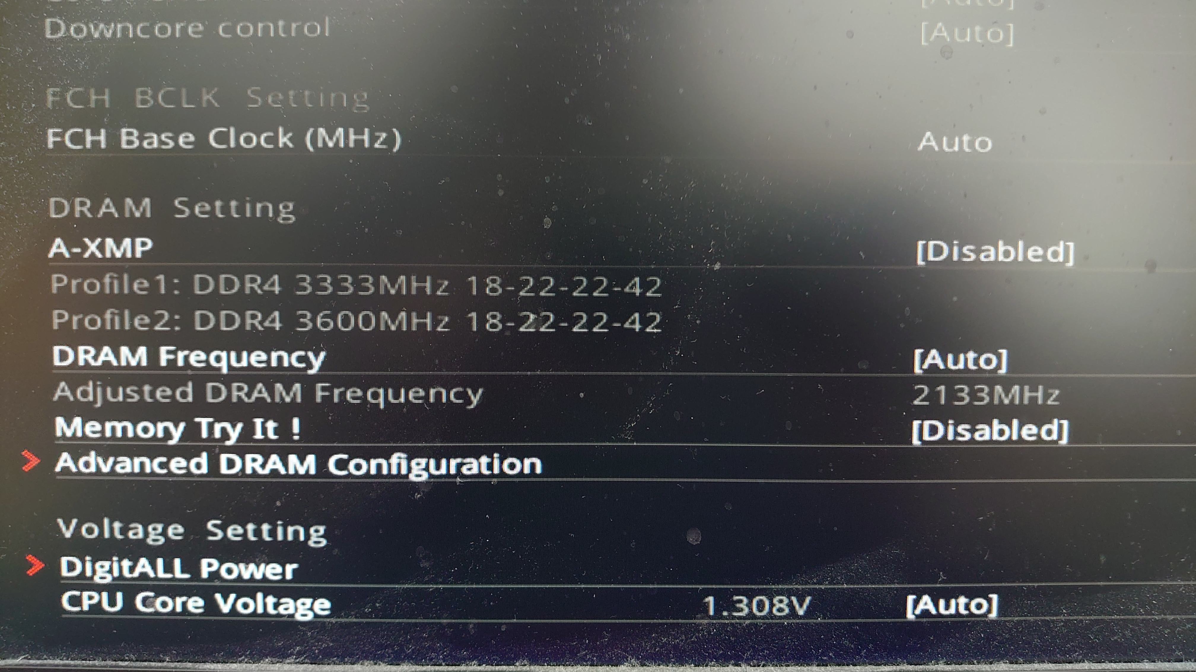

Ja sind in den A2 und B2 slot. Hab ein Bild eingefügt Screenshot hat irgendwie grade nicht funktioniert DSC_0465.JPG
Da wo A-XMP steht rechts Disabled auf Profile1 ändern und versuchen neu zu starten.
Wenn das nicht läuft, dann auf Profile1 stellen und zusätzlich bei DRAM Frequency von Auto auf 3200 ändern.
