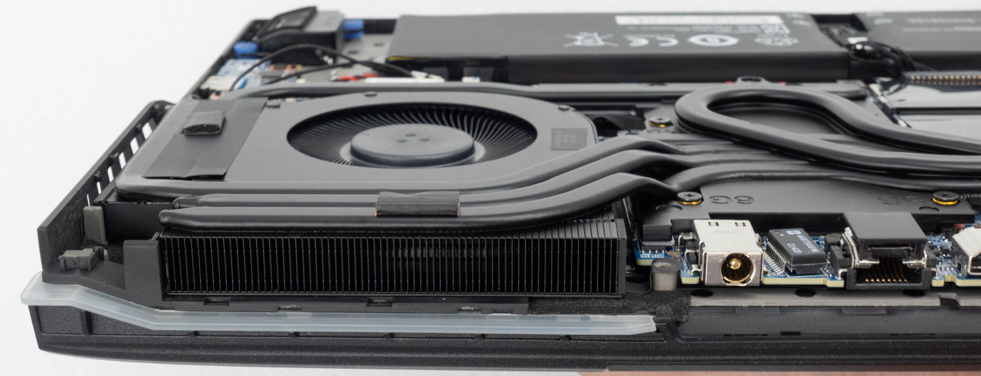

Was schon nervt ist, das es dort keine Rückschlagventile gibt. Die würden beim abziehen der Schläuche ein austreten des Wassers verhindern.
Die Schläuche der XMG OASIS haben einen Quick-Release-Verschluss, welcher ein Austreten von Flüssigkeit aus der OASIS effektiv verhindert.
Die Anschlüsse am Laptop hingegen sind absichtlich möglichst einfach gehalten. Selbstschließende Ventile auf der Seite des Laptops zu verbauen, hätte folgende Nachteile:
  • Verbraucht mehr Platz, welche der Luftkühlung im Weg stünde (siehe Foto).
  • Würde die Komplexität der verbauten Materialien (Übergang von Wasser-Heatpipe zu Schnellkupplung) erhöhen, wodurch auch potenziell das Unfallrisiko steigen könnte. Momentan ist stattdessen alles aus einem Guss gefertigt, damit es direkt im Laptop auch nach vielen Jahren und ruppigem Umgang zu keinen Problemen kommen kann.
  • Würde den Preis des Laptops erhöhen - auch für diejenigen, welche die Wasserkühlung gar nicht nutzen möchten. XMG OASIS soll nach wie vor nur ein optionales Add-on bleiben.
  • Würde aufgrund des geringen, verfügbaren Durchmessers auf der Laptop-Seite den Wasserdurchfluss behindern, somit die Flussrate senken und damit die Kühlleistung reduzieren.
  • Das System hätte dann kein Druckluftventil mehr, so dass Flüssigkeit, welche im Laptop gefangen ist, bei hohen Temperaturschwankungen (siehe Gefrierpunkt) einen Überdruck erzeugen und das Material schädigen könnte. Das aktuelle Design hat in der Gummi-Abdeckung ein kleines Druckluftventil, welches Luft rein- und rauslassen kann, aber Wasser zurückhält.
Diese Umstände beziehen sich auf das Design von typischen, zweiseitigen Schnellkupplungen wie etwa diese hier.

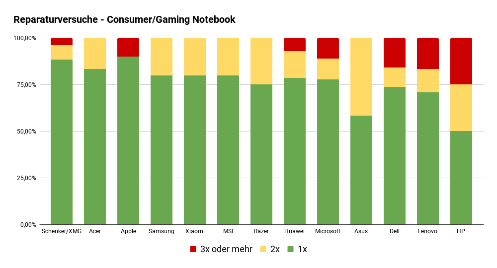

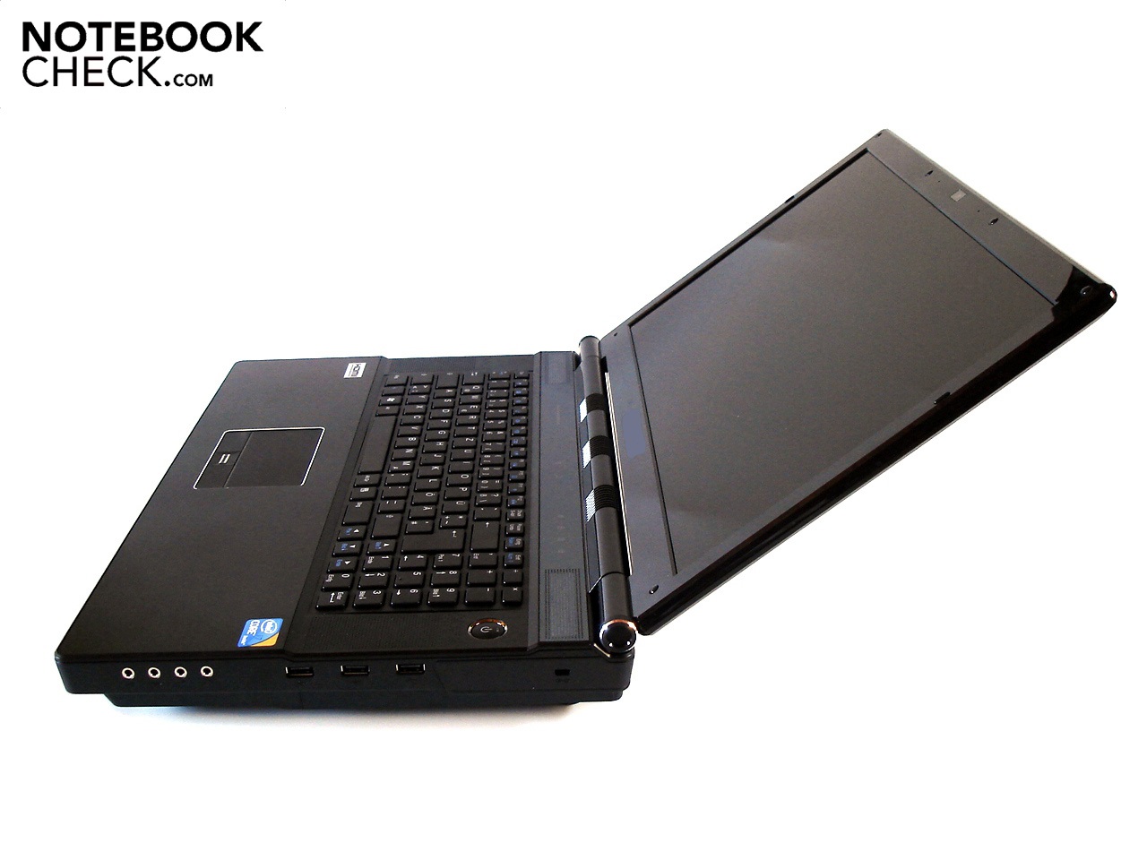

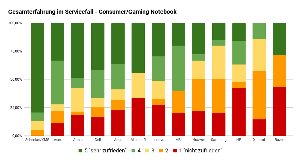

2008 hatte ich mir damals bei mySN (my Schenker Notebooks) ein Gaming Notebook gekauft.
Wir bitten für die damals eventuell entstandenen Unannehmlichkeiten um Entschuldigung. Das von dir geschilderte Erlebnis wird zwar bereits 2008 außerhalb der Norm gelegen haben. Auch auch unabhängig davon hat sich seit 2008 viel verändert. Inzwischen wurden wir mehrmals in Notebookcheck-Umfragen zum Testsieger für Consumer-Laptops ausgezeichnet, zuletzt auch in 2021.
2008 war unsere RMA-Abteilung teilweise noch bei externen Dienstleistern ausgelagert - zwar noch in Deutschland, aber nicht direkt bei uns. Inzwischen machen wir alles selbst, in-house am Standort in Leipzig. Mit unserer gegen Aufpreis erhältlichen Platinum-Garantie ist es möglich, Reparaturen während der gesamten Garantiezeit innerhalb von 48h (zzgl. Versandlaufzeit) abzuwickeln. Weitere Details stehen in unseren Garantiebedingungen, welche erst dieses Jahr aktualisiert wurden.

Was ich weniger verstehe ist, warum die Lüfter nur 1,1 cm hoch sind?
Dazu möchte ich gern ein Foto posten:
Es zeigt:
  • Die Lüfter sind ziemlich fett.
  • Oberhalb der Lüfter ist noch Platz für das Heatpipe Layout.
  • Außerdem soll der Lüfter in der Lage sein, innerhalb des Gehäuses weitere Luft anzusaugen und somit auch den Rest des Mainboards und Akkus mitzukühlen (nicht nur die Heatsinks).
Was man im Bild nicht sieht:
  • Mechanische Tastatur mit 1,8mm Travel Distance und robuster Mechanik darunter, welche ebenfalls ihren Platz braucht.
  • Robuster Display-Deckel, welcher ebenfalls nicht zu dünn ist.
  • Allgemein großzügige Materialstärke, was dem robusten Gesamteindruck der Base-Unit zugute kommt.

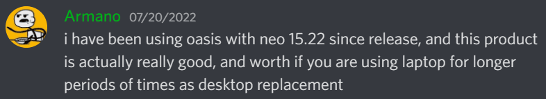

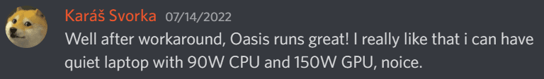

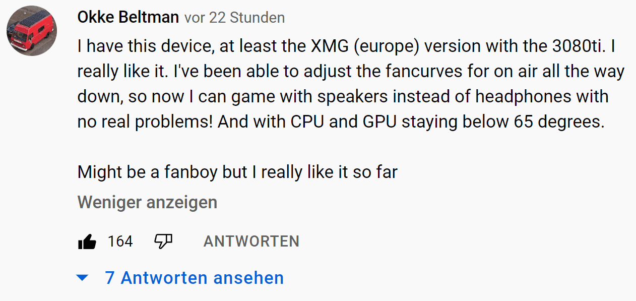

Zum Abschluss hier noch ein paar Stimmen aus der Community:
(Notebookreview-Forum)
(Youtube-Kommentar)
(Kommentare aus unserem Discord.)
Das nur mal so als Gegengewicht zum typischen "macht alles keinen Sinn"-Kommentar der Desktop-User-Fraktion hier. ;-)

Hier noch zwei Graphen aus dieser Umfrage:
Sagt zwar ebenfalls nichs über das statistische Auftreten von Qualitätsproblemen auf, ist aber trotzdem interessant.

XMG NEO wird nicht mit dem Auftragsfertiger Clevo produziert.
danke für die Info, trotzdem ist muss das ja nicht nicht zutreffend sein ;)
interessante Umfrage, ist wohl an mir vorbei gegangen 🤐
Die Graphen sind aber beide die gleichen ;)
BTW: Ich hab selbst einen Neo (bei mir ist der Name Programm [die Serie 52 ist aber noch nicht an der Reihe] :p) und hatte auch vor kurzem einen Support-Fall. Jetzt schreibe ich wieder auf ihm, aber ich glaub das Windows muss ich mal neu aufsetzen 🤐
Oops. Habe den ersten Link korrigiert.
