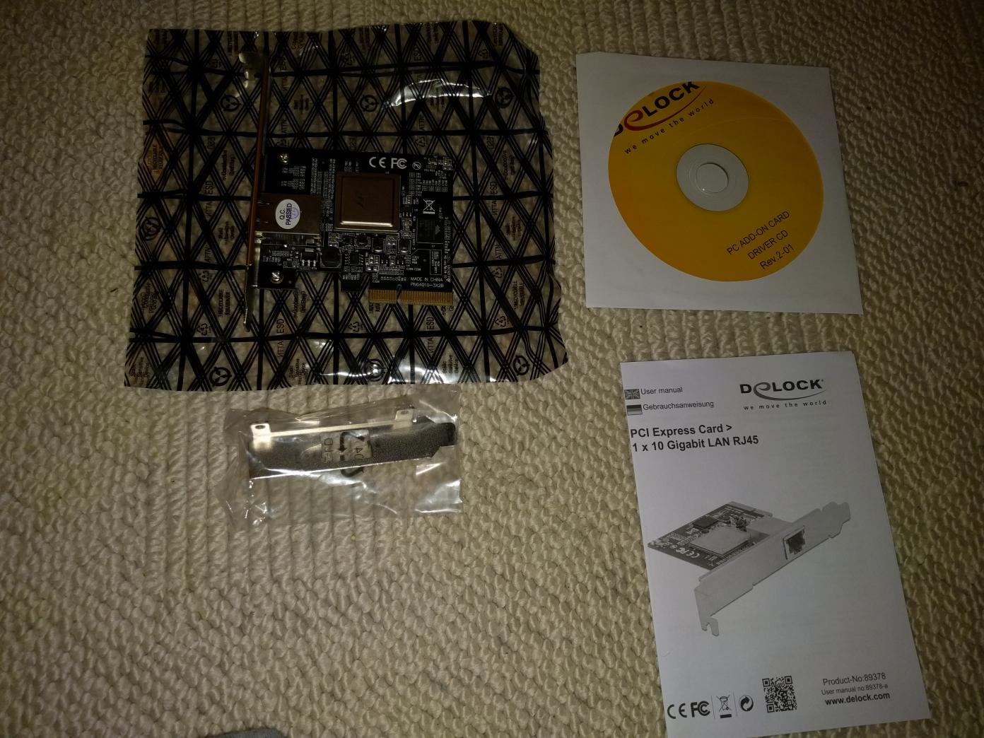

Anstatt also für meinen nächsten PC, den ich mit 10gbit ins Netz bringen wollte, bei Ebay nach den üblichen Schnäppchen (die oft trotzdem deutlich jenseits von 200 Euro kosten) zu jagen, habe ich jetzt einfach einmal so eine Delock-Karte bestellt.
Der Verpackungsinhalt überraschte mich schon einmal positiv: die Karte kommt mit normaler und low-profile Slotblende, Treiber CD und einem kleinen (eher überflüssigen) Intallationsblättchen.
Anhang anzeigen 347463 Anhang anzeigen 347464

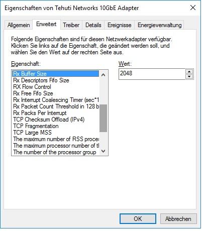

Nachdem man den Treiber für die Windows 10 Preview installiert hat (was aktuelleres gibt es nicht), sieht das Ganze schon besser aus. Ich bin die Treiber-Optionen jetzt nicht im Einzelnen durchgegangen, aber ich bin grundsätzlich positiv angetan: Die unterstützten Features sind offenbar vielfältig und die Karte unterstützt zum Beispiel sogar 16k Jumbo Frames. Zum Vergleich: Die (schon ältere) Intel AT2 und auch die aktuelle Intel x540-T2 können nur bis 9k (jedenfalls laut Optionen in Windows 10 / Server2016). Für mich persönlich also kein Mehrgewinn, da meine restliche Infrastruktur (Switch 9216 und die Intels eben 9014) da nicht mithalten kann...

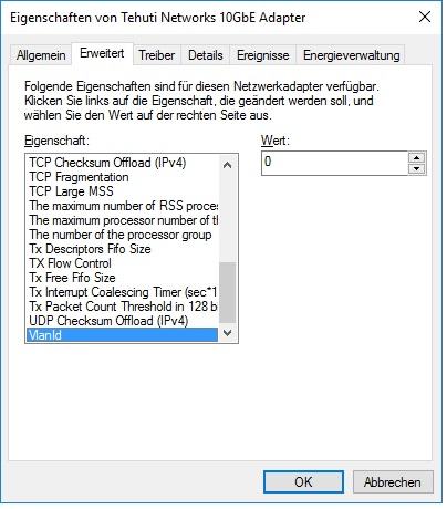

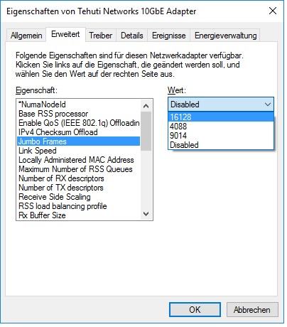

Hier einige Bilder mit den Detailoptionen:
Anhang anzeigen 347465 Anhang anzeigen 347466 Anhang anzeigen 347467

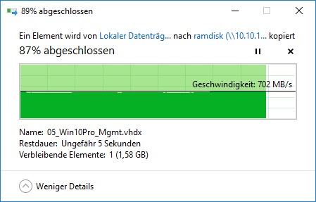

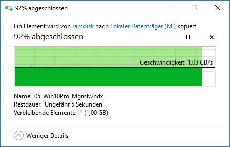

Die ersten Tests habe ich also mit CrystalDiskMark und dem Windows Fileexplorer durchgeführt. Kopiert habe ich ein vhdx-file, Größe ca. 14GB. Wenn jemand die Ergebnisse eines bestimmten Tests/Szenarios sehen möchte, kann ich gerne versuchen, das nachzuliefern.
Erster Test als Ausgangsbasis und Vergleich mit Intel AT2
Client noch mit Intel AT2 lesend/schreibend auf Server: Der Client liest schneller als er schreibt:
Anhang anzeigen 347468 Anhang anzeigen 347469
Mit Interrupt Drosselung "Deaktiviert" sind's AT2 "sendend" / X540 "empfangend" immerhin nochmal knapp 100MB/s mehr (in die andere Richtung kein Unterschied, da eh max):

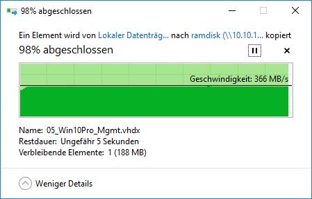

Tehuti-Test 1

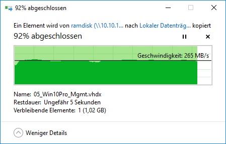

Der erste Versuch mit der Tehuti sah irgendwie nicht so überzeugend aus:
Anhang anzeigen 347471 Anhang anzeigen 347472
270MB/s bzw. 370MB/s sind nun nicht wirklich berauschend. Nun hatte ich aber hoffend/testweise/bewusst die Tehuti in den letzten freien PCIe-Slot meines Boards gesteckt, von dem ich schon ahnte, dass der irgendwie lahmt.

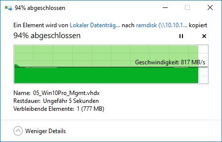

Tehuti-Test 2

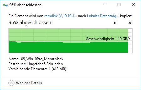

Also mal umgestöpselt das Ganze in einen x8er Slot, in dem vorher die AT2 steckte:
Anhang anzeigen 347473 Anhang anzeigen 347474
Na also. Einzige "Tuningmaßnahme" war die Einstellung von 9k Jumbo Frames im Treiber der Tehuti-Karte. Übrigens hier kein nennenswerter Unterschied zwischen "senden" und "empfangen". Sehr schön! Außerdem muss ich jetzt nix am Server rumschrauben, da es ja offenbar an der AT2 liegt...

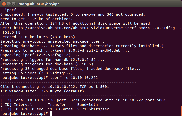

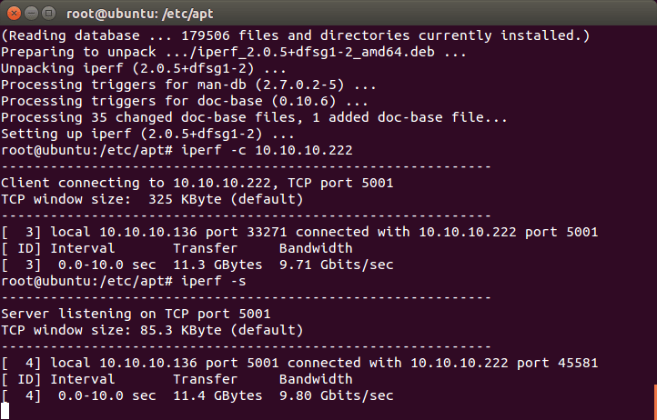

Ubuntu 15.04 (Desktop): Schnell mal die LiveCD gestartet und auch Ubuntu erkennt die Karte nicht auf Anhieb. Also flugs den Treiber gezogen, kompiliert (make, make install, insmod tn40xx.ko) und fertig ist die Laube.
Von Linux zu Linux kann man ja prima iperf für die Link-Performancetests nutzen, hier also Screenshots in beide Richtungen:
Anhang anzeigen 347475 Anhang anzeigen 347476
Da will ich nicht meckern und die letzten bits/s habe ich jetzt nicht mehr versucht heraus zu kitzeln. Die Karte hat m.E. gezeigt, dass sie die Speed bringt.
