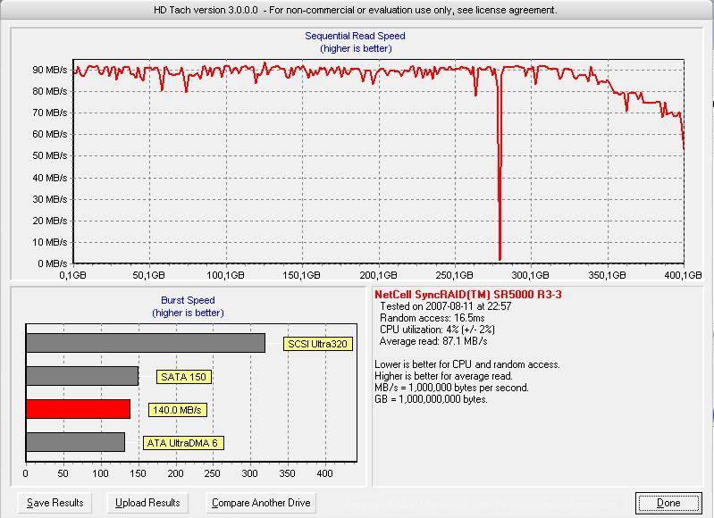

ich habe mir jetzt mal diesen Controller zum testen gekauft (19€ zzgl. Versand)
und muss sagen ich bin bisher doch sehr zufrieden, das Bios ist sehr umfangreich, auch die beiliegende Software macht da keinen Unterschied und kann sogar email Benachrichtigung usw. (nunja regelmäßiges syncen oder HDD tests wie mein alter SX4300 kann sie leider nicht, aber egal)
vor allem bin ich vom Speed begeistert, das Teil geht ja mal richtig ab, was ja auch nicht verwundert, handelt es sich hierbei doch um einen Raid3 Controller, wobei ein Raid3 aus 3 Platten ja praktisch ein Raid0 über 2 Disks + extra Parity ist.
haben noch mehr Leute diesen Controller ? wenn ja hat velleicht einer ne günstige Bezugsquelle für die 5 Port Variante ? (die Mac Variante hat sicher nur ein anderes Bios, ich habe aber keine Lust daran rumzupfuschen )
und kennt einer die Unterschiede der verschiedenen Versionen (multimedia,Home und Game) ?
hier mal ein screen des Controllers unter ATTO und unter HD-Tach
(der einbrauch liegt daran das ich versucht habe die SMART werte des Arrays auszulesen)
