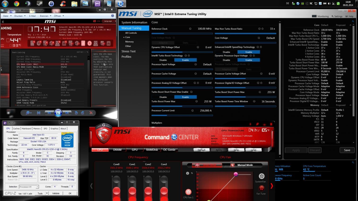

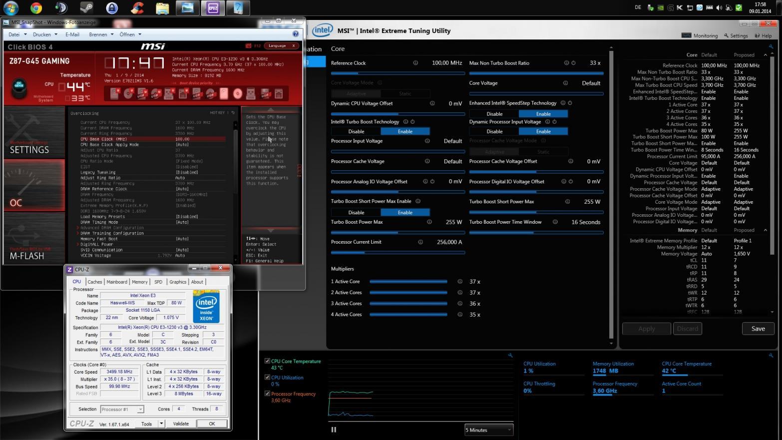

Nabend, ich besitze ein MSI Z87 G45 auf dem ein Xeon E3 1230 v3 läuft und bekomme mit der OC Genie Funktion von MSI nicht mehr als 3,5 GhZ hin, obwohl mir 3,7 GhZ als Cpu freq. angezeigt wird.
Windows Ultimate 64bit, 650 Watt Netzteil.
2 Screenshots anbei auf dem ausgelesene Daten mehrerer Programme zusehen sind (BIOS,CPU-Z,MSI Intel Extreme Tuning Utility,MSI CommandCenter)
Ich komme einfach nicht weiter... ist mehr einfach nicht drin oder bin ich zu unfähig ?
Welche Einstellungen kann/sollte ich eigenständig ohne OC Genie vornehmen um bessere Werte zu erhalten ?
Kann ich die CPU dazu bringen durchgehend im Max.Turbo Mod. laufen zu lassen ?
