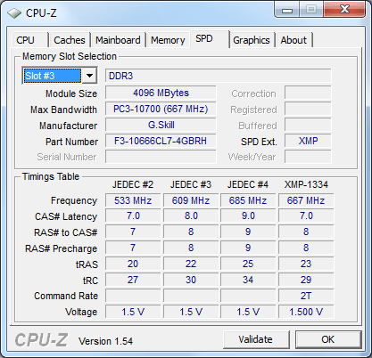

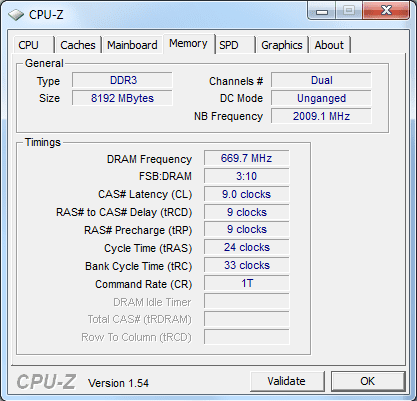

Ich habe mal 2 Screenshots gemacht, wo mein Problem zu analysieren ist, ich hoffe ich kann das hier in diesem Thread machen.
Im SPD ist lediglich ein XMP-Profil hinterlegt, wo aber auch keine CL7-7-7 eingestellt werden und das einzige Profil mit CL 7-7-7 ist nur für 533 MHz Takt gedacht, also Underclocking :fire:.
Auf der Verpackung steht aber DDR3-1333, also 677 MHz, PC3-10666 CL7-7-7-21 1,5V.
Es gibt noch ein Kit GSkill F3-10666CL9D-8GBRL, mit CL9-9-9-24, welches billiger ist und meinen Einstellungen entspricht.

Also das Kit ist ansich für Intel konzipiert, was der Grund sein kann, warum es die CL7
mit einem AMD nicht packt.
Selbst das XMP Profil beinhaltet nicht die vom Hersteller angegebenen Timings, was mich
etwas wundert, aber seis drum.
Was du mal versuchen kannst ist in Richtung 7-8-7-21 zu gehen, da manche Controller
wohl etwas sensibel auf das zweite Timing reagieren, ansonsten musst du entweder mit
CL9 leben müssen oder das Kit irgendwie tauschen.
Wie bereits erwähnt, einen spürbaren Unterschied wird es aber nicht machen.
