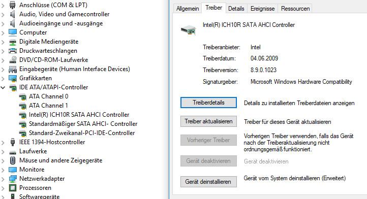

Das ist meine jetzige Konfiguration die seit dem Update Problemen macht:

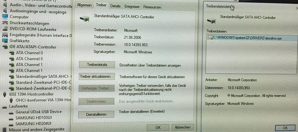

Das war meine alte Konfiguration damit hatte ich gar keine Problemen:
was mich auch irritiert, warum sehen die 2 Konfigurationen so unterschiedlich aus?
Bei der eine waren die ATA Treibern doppelt ausgeführt, der Intel Treiber war gar nicht vorhanden, der Zweikanal Treiber nur einmal..
Vielleicht könnt ihr mir ja helfen. gleich nach dem Uptade mit dem Standard Windows Treiber ist die Kiste alle paar Minuten abgestürzt

Bei einem Update installiert Windows die Standard eigene Treibern, da gingen die Problemen los (die alten hat wohl Windows entfernt, davor lief der Rechner 1a), darum habe ich den Intel Treiber installiert, damit Sturz der Rechner nicht alle xx Minuten ab.
Ich befürchte wenn ich die eigene Windows Treibern installiere, dann gehen die Problemen wieder richtig los :-(
