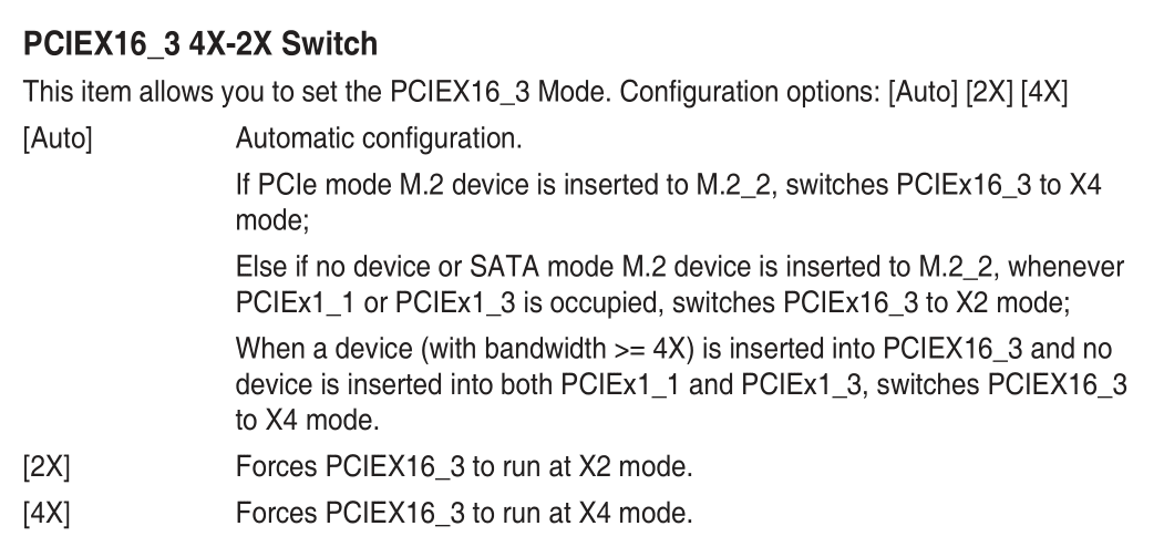

Ob AUTO = Enabled oder Disabled bedeutet, hängt von der Einstellung ab. Manche Funktion sind standardmäßig aktiviert und werden in Abhängigkeit von anderen Einstellungen deaktiviert oder umgekehrt. Bei den meisten Herstellern ist im Handbuch auch die Entsprechung von Default vermerkt. Die Regeln dafür können, wie im angehängten Beispiel, auch durchaus etwas komplexer sein.
