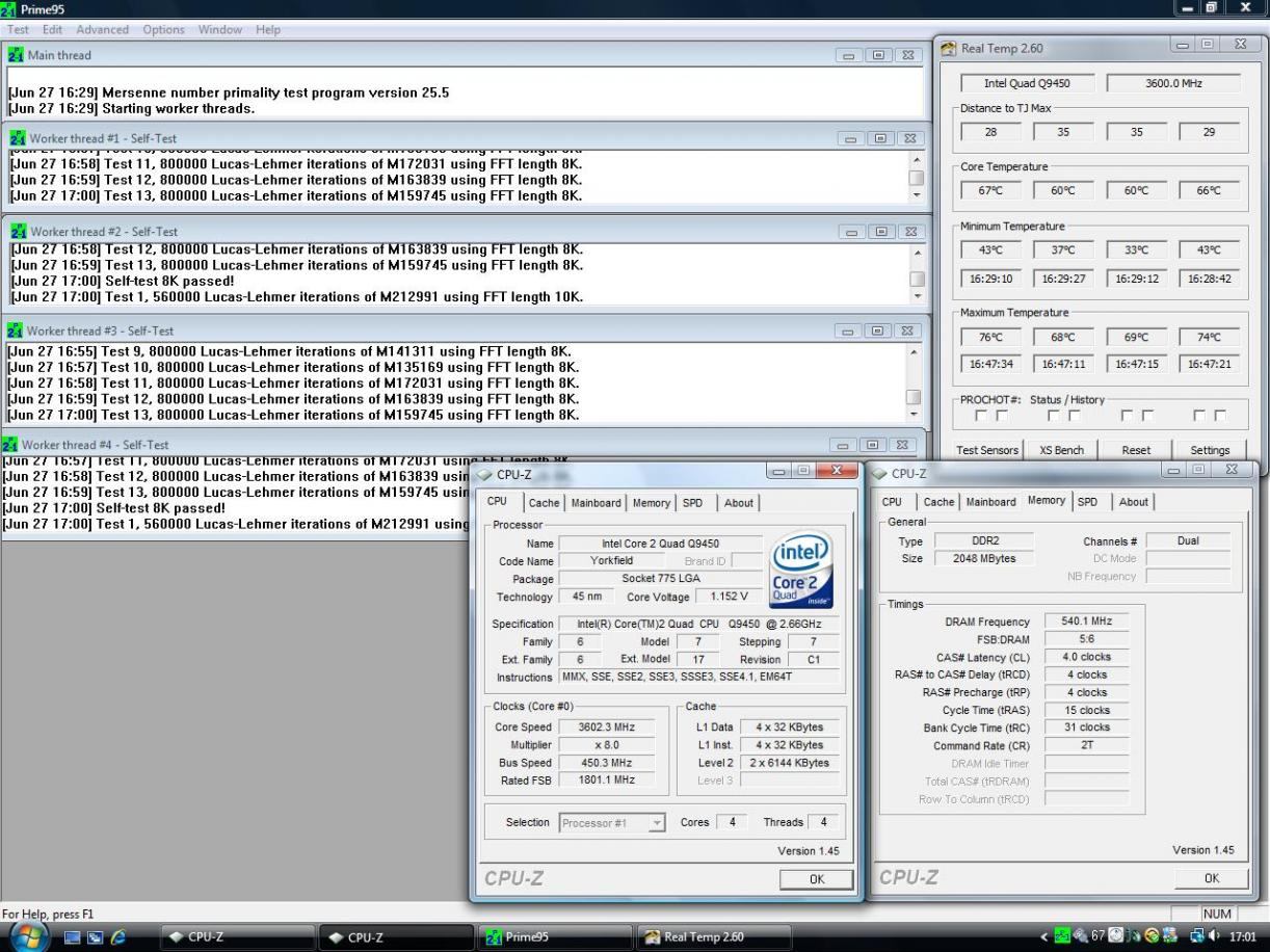

Hi,
schau mal hier 3,6 unter luft......die werden richtig warm.... ;) bin auch zurück auf 3,2 GHZ

welche spezifikation gibt intel für die maximale temperatur beim q9450 bzw x3350 an?
