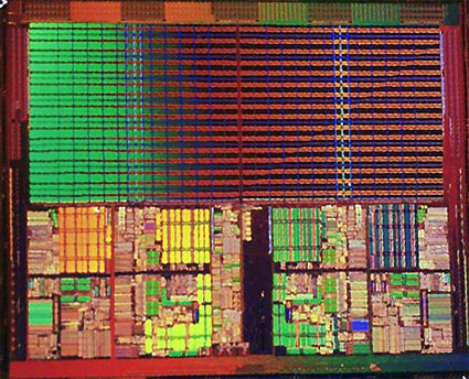

mal kurz nachdenken:
was überwiegt? der wärmeübergang im die von einem core zum anderen oder der wärmeübergang über den ihs von einem core zum anderen?
ein schlecht sitzender ihs hat ein insgesamt höheres temperaturniveau zur folge.
btw: hier meine idle coretemps - laut deiner aussage ein schlecht sitzender ihs. blöd nur, daß da gar keiner mehr drauf ist...
nur mal zur info, wies auf dem die aussieht (die zwei recheneinheiten nebeneinander und deren abgesetzter l2 sind deutlich zu unterscheiden)
