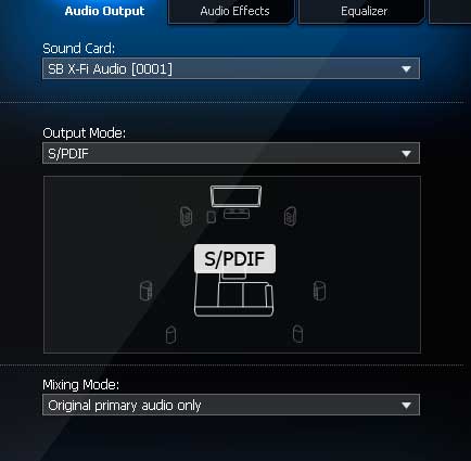

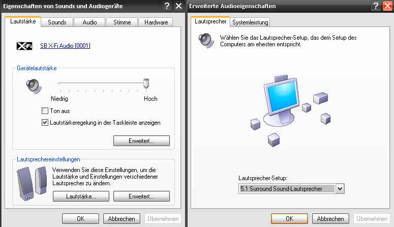

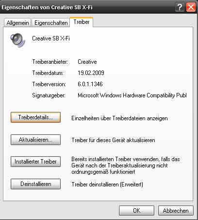

Die Ausgangssituation:
Ich gehe bei meinem WIN XP Rechner von der Creative SB X-Fi Titanium über Cinch ins Teufel Concept E Magnum 5.1 Power Edition.
Die nvidia Systemsteuerung meiner GeForce 9800 GTX+ sagt auch "HDCP-bereit". Als player benutze ich das ArcSoft TotalMediaTheatre 5.
Das Problem:
Ich bekomme nur Stereo-Ton beim abspielen von Blu-rays. Egal, was ich im TotalMediaTheatre einstelle (5.1 oder S/PDIF).
Bei 5.1 und S/PDIF ist die Spur mit den Stimmen unglaublich leise, die Tracks mit den Umgebungsgeräuschen relativ dazu sehr laut.
Der Lautsprecher-Test zeigt, dass alle Boxen funktionieren. In Games kommt der Sound auch aus allen Boxen, nur bei Blu-rays will es nicht klappen!
Wisst Ihr Rat?
