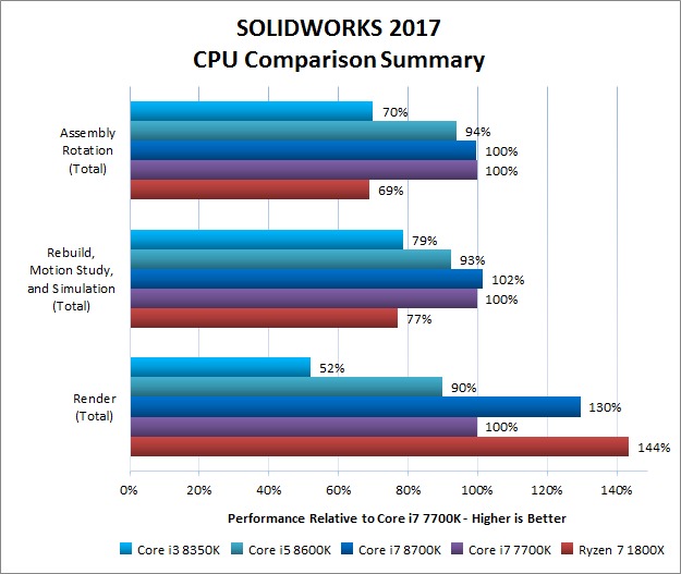

momentan würde ich zum i7-8700 tendieren. Wie der erste Link beschreibt, brauchen alltägliche Befehle eine hohe Taktfrequenz, beim Simulieren jedoch sind zusätzliche Kerne vorteilhaft. Es kommt bei meiner Arbeit fast täglich vor, dass ich Simulation nutze.

+1 für den 8700K, ist (außer für Rendering und FEM) die perfekte SWX Cpu ;)
Unter den angegebenen CPUs der beste (https://www.pugetsystems.com/pic_disp.php?id=43721&width=800&height=800) selbst beim simulieren. Vielleicht ist der 7700k eine kostengünstige Alternative.
