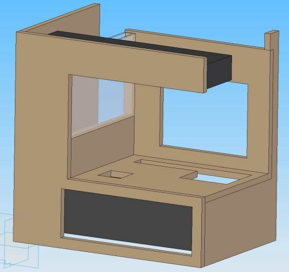

Tagchen, ich habe da eine nervige Idee. Ich hatte schon ewig vor mir ein Gehäuse zu bauen wie ich es haben will. Semesterferien und Langeweile tun ihr übriges...
der entwurf steht jetzt endgültig.
die schwarzen blöcke sind die beiden radis(unten ein 360er, oben ein 420er)
gebaut wird das ganze aus 16mm MDF-Platten.
dämmen werde ich es nicht, die einzigen vibrationen komen von der pumpe(wird einfach mit gummientkoppelt) und den lüftern an den radis(ebenfalls mit weichem gummi entkoppelt. aber mal ehrlich, all zu viel werden die da net vibrieren können, da nur 5-7V vorgesehen sind.
eventuell werde ich noch den agb bis zum boden machen, das aber unwahrscheinlich, da sonst der anschluß für die pumpe irgendwo in der mitte des agb wäre. allergings häte ich so fast 1,5l wasser alleine im agb.
das fenster vorne und rechts wird aus einem stück plexiglas gebogen(nicht im model eingebaut), wobei auf höhe des radiators oben noch mit holz abgedeckt wird!
