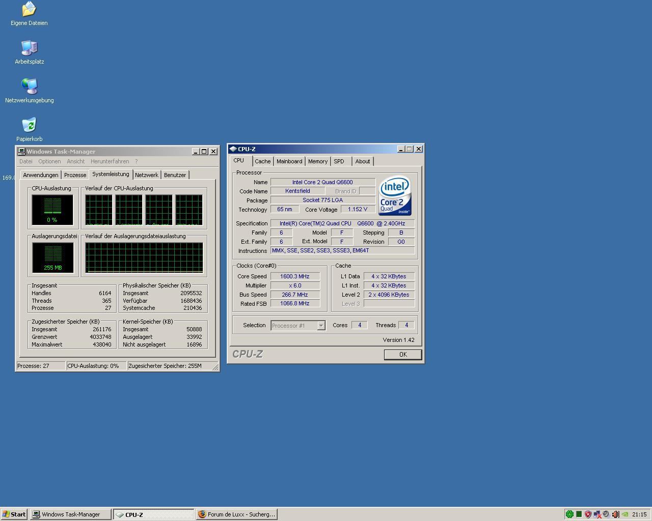

Mein neuer Q6600 läuft nur auf 1,6Ghz, warum und wie kann ich das ändern ?
Zweitens Anhand meines Bildes(beigefügt) könnt ihr sehen was ich für einen CPU habe. Meiner Meinung nach ist das ein G0, also 95W CPU stimmt das ?

Das ist ein Stromsparmodus von Intel! Wenn er nicht belastet ist, setzt sich der Multi von 9 auf 6 herunter! Sobald er belastet wird, hat er seinen ganz normalen 2,4ghz. Und ja, bei Revision steht doch G0, also ist es auch einer.
- ja, deine cpu ist ein g0 (siehe cpu-z: steppingsrevision: G0)
- oc how to: http://www.forumdeluxx.de/forum/showthread.php?t=271531 (is bei quad- genauso wie bei dualcores)
- er ist nur auf 1,6GHz weil EIST/E1E aktiviert ist. das sind stromspartechniken, die die vcore und den takt der cpu absenken, wenn die leistung nicht gebraucht wird. sobald die cpu belastet wird, taktete sie sich wieder hoch auf 2,4GHz. hast dadurch also keine leistungseinbussen... wenn des trotzdem ändern willst, schau mal ins bios

@lrwr....hm neja es war deaktiviert... und trotzdem auf 1,6Ghz ? auch normal...?

jo hatte gestern abend noch nen bench drüberlaufen lassen und es zeigte zwischendurch 2,4 Ghz; also alles OK wunderbar :) achja ich kam auf knappe 12026 Punkte..denke mal das ist OK
achja warum ich Nachfrage, ich hatte eine tray-CPU gekauft und da stand auf der Verpackung nix..aufm CPU stand es drauf @SLACR, nur als ich die 1,6 Ghz gelesen hatte, war ich total durcheinander und verwirrt^^ *rot-werd*
