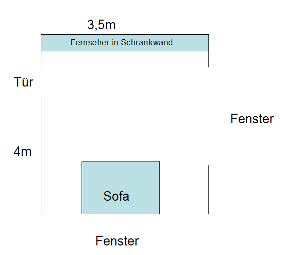

ich stehe vor der Aufgabe mein Wohnzimmer neu zu planen. Es ist eine komplettsanierung, also alle Kabel raus und wieder rein. In dem Zimmer möchte ich später die Möglichkeit haben einen Flachbildfernseher mit einem 5.1 Set (oder gar 6.1 oder 7.1?) zu betreiben. Jetzt ist das Geld dafür noch nciht vorhanden, ich muss aber jetzt schon entscheiden wie die Kabel unterputz gezogen werden sollen. Ich hoffe ihr könnt mir Empfehlungen dazu geben, ich habe nämlich keine Ahnung von Heimkino bisher.
Der Raum ist 4x3,5m groß. Der Fernseher wird an einer der 3,5m Wände stehen das Sofa logischerweise an der anderen.
Was mich vor allem interessiert sind die Boxen hinten, kann man die irgendwie an die Wand hängen, wenn ja welche Position und welche Höhe ist optimal?
Wie gesagt, alles ist möglich. Ich möchte nur jetzt nichts verkehrt machen, was ich nachher bereuen würde.
Vielen Dank!
Google mal "Sweet Home 3D". Mit dem Programm kannst du ziemlich genau deinen Raum virtuell nachbauen, inkl. aller Möbel und Fenster. Wenn du damit fertig bist, hast du die Möglichkeit, einen qualitativ recht hochwertigen Screenshot im .png-Format anzufertigen, was uns dann wiederrum helfen würde, dir zu helfen. ;P
Ich würde die Kabel nicht unterputz verlegen, zumindest nicht fürs Heimkino da du nicht weißt wo und wie die lautsprecher usw. stehen werden bzw. welche Lautsprecher es berhaupt werden. Nicht jeder lautsprecher spielt auf der gleichen Position gleichgut. Ist halt sehr unflexibel das mit dem Hifi Kabel unterputz verlegen.
Kauf dir am besten Kabelleisten für sowas ;)
Kabelleisten kommen nicht in Frage, wir machen eh alles neu unterputz, dann müssen die Kabel auch unterputz. Ich weiß, dass ich damit nicht besonders flexibel bin, daher brauche ich ja auch gute Planung :-).
Einen Plan, den ich schnell in Powerpoint gemalt habe hängt an. Wie gesagt, es gibt noch keine Möbel, alles kommt neu.
Vielen Dank!

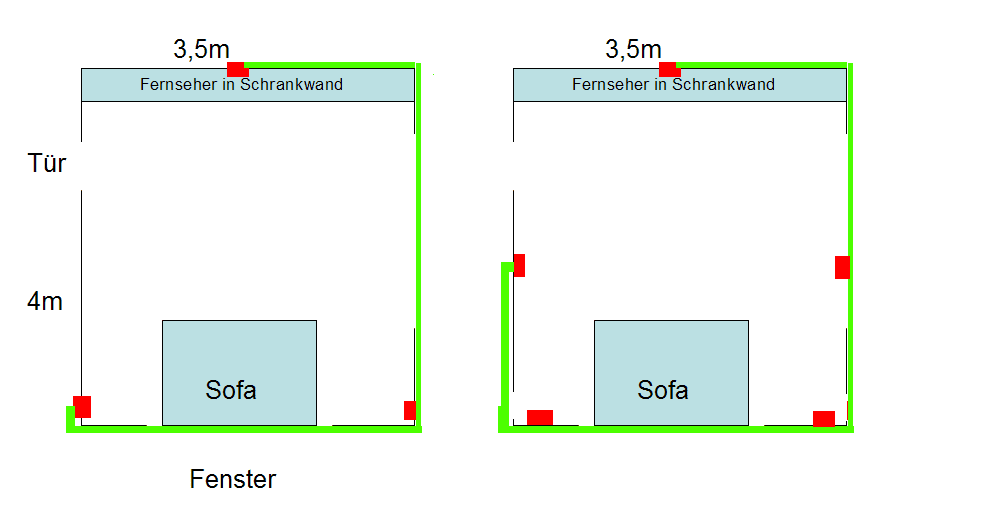

Ob Du vom "Wandanschluss" aus dann halt nur 10cm oder doch mal 1m Kabel weiterverlegen musst, ist doch an sich egal: beim Unterputz-Verlegen geht es ja mehr darum, dass die Kabel nicht KOMPLETT quer durch Zimmer oder an den Leisten entlang meterweise verlaufen... oder wäre es wirklich "schlimm", wenn Du FALLS Du auf 7.1 gehst dann halt 50-150cm der Kabel doch entland der Wandleiste "sehen" könntest?
Ich würd das so machen, dass Du einfach an der Wand mit dem Fernsher nen "Eingang" hast und dann hinten beim Sofa in jeder Ecke nen "Ausgang" hast. Man kann das ganze dann auch komplett rechts lang verlegen, also nicht an der Wand mit der Tür - ne Tür "untergraben" ist nicht einfach/billig. Und für die Box "hinten links" geht das Kabel halt Unterputz noch weiter bis zu der Ecke "links unten".
Siehe mein editiertes Bild, rechts wäre ne Variante, wenn es für Dich schlimm wäre, bei 7.1 dann doch mehr als nur 20cm Kabel zu sehen.
Nimm auch Kabelkanäle, die dick genug sind, auch um da ggf. mal andere Kabel durchzuziehen.
Kannst du denn Lautsprecher in der Front so aufstellen oder befestigen dass die Hochtöner in etwa auf Sitzohrhöhe ( 65cm ) wären ?
Um was von Surround zu haben müsstest du das Sofa nen Meter nach vore rücken, mindestens.
4m. Abstand ist zuviel für lautsprecher zum Hörplatz, es sei denn du kaufst dir Hornlautsprecher oder welche mit Bändchen. Ansonsten hast du sehr sehr starke klangliche Einbußen wenn der Abstand größer ist als der Lautsprecherabstand ( L R ) unterienander +- 30%. Ein weiterer Nachteil sind Reflexionen der Wände, bis der Schall an deinem Ohr ankommt wurde er schon ein paar mal von den Wänden reflektiert. Dagegen helfen nur Absorber oder eine Sitzposition nahe an den Lautsprechern. Das ist bei allen LS Typen der Fall.
Dann kommen noch Bassüberhöhungen bzw. Dröhnen hinzu wenn du direkt an der Rückwand sitzt, dagegen kann man kaum was machen außer die Sitzposition zu verändern da elektronische Bassoptimierung zu schmalbandig greift. Moltonvorhänge zb. Satinmolton ( sieht schöner aus ) würde ich stark gerafft vor das Fenster in deinem Rücken hängen da du dort sonst nicht absorbieren kannst, Glas im Rücken ist sonst sehr schlecht für den Klang.
Raumakkustik und Aufstellung macht 70% der Klangperformance aus, Lautsprecher selbst zb. nur ca. 25%. ( vorrausgesetzt man kauft keinen Schrott denn ansonsten wird die bedeutung der LS natürlich ungemein größer ).
Was die Kabel betrifft war das purer Ernst was ich geschrieben habe, du müssteste erstmal klären wie nah das Sofa an den Lautsprechern stehen kann denn der Abstand der Lautsprecher untereinander sollte verhältnismäßig sein. In die Ecken sollte man lautsprecher nicht stellen also mindestens 50cm Platz pro seite zur Seitenwand. Da blieben dir 2.5m die die LS auseinenaderstehen können.
Oben schrieb ich dass du das Sofa 1m in den Raum ziehen könntest, dann würde es auch in etwa mit den Front Lautsprechern passen. 2.50m +- 50 cm ist OK.

ich hab jetzt NUR die Kabelkanäle und "Ausgänge" an der Wand eingzeichnet - mehr nicht. Die Boxen für vorne hab ich nicht extra eingezeichnet, da ich davon ausging, dass das Kabel für diese Boxen einfach hinter dem Schrank oder Rack, wo auch TV und Receiver sthen, zu den Boxen geht.
Generell frage ich mich ob die hinteren Boxen nun von der Seite beschallen oder von hinten, je nachdem wie müsste ich dann die Dosen auch an die richtige Wand machen lassen.
Du willst also echt, dass vom Anschluss "aus der Wand" bis zu den Boxen möglichst so gut wie kein Kabel sichtbar ist, oder wie?
Die "hinteren" sollten - wenn Du es korrekt haben willst - auch schon eher "hinten" sein und nicht seitlich, sonst würdest Du zB nen Schuss, der "hinter der Kamera" ertönt, von links und rechts hören, aber nicht von hinten...
