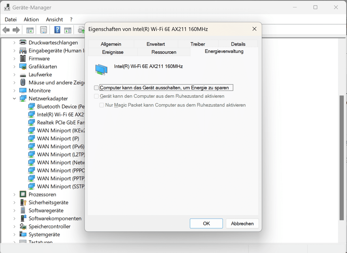

So eine Einstellung gibt es auch im Gerätemanager
Danke, aber tatsächlich fehlt auch hier die Registerkarte für die Energieverwaltung. Wirklich merkwürdig. Ich frage mich, wie ich das wieder "reparieren" kann.

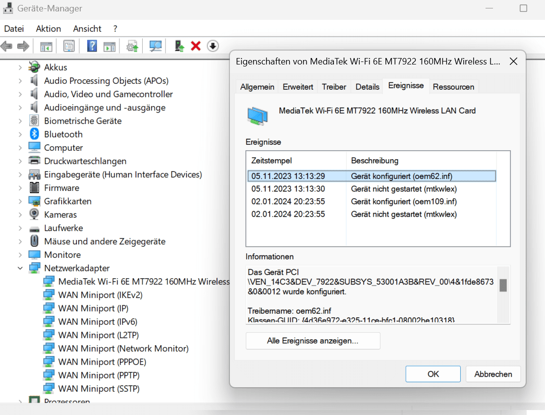

die "Ereignisse" sind wohl die jüngsten Treiberupdates. Anfang November habe ich den aktuellen Treiber installiert und heute bin ich aus Frust auf den vorherigen Treiber zurückgegangen. Geändert hat das aber leider nichts :(

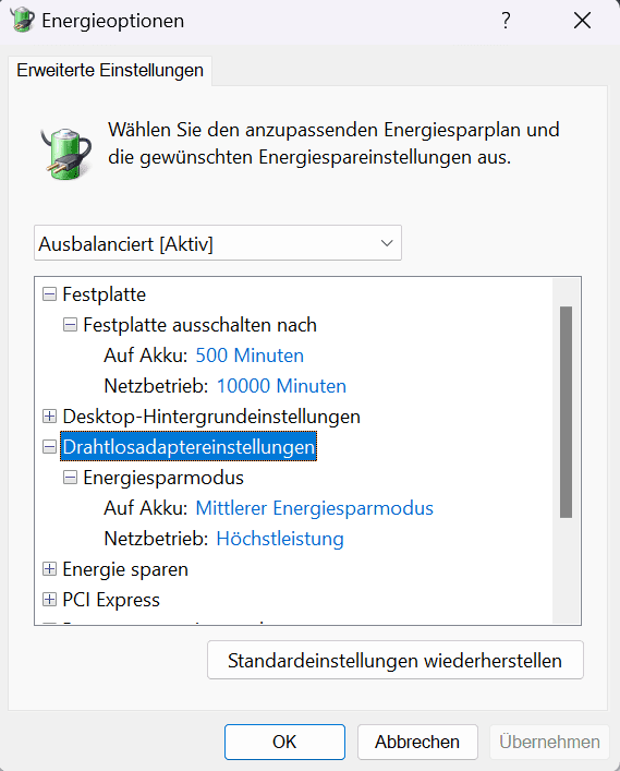

Bääm!! Jungs! Danke euch! Danke eurer Tipps konnte ich das PROBLEM lösen:
Wirklich asozial, dass die Herstellerhier einfach eine elementare Funktion verbergen. Was soll das!?
Auf dem Screenshot sieht man, dass die Drahtlosadaptereinstellungen nun auftauchen und, wie erwartet, im Energiesparmodus rum eierten. Ich frage mich echt, warum ASUS so einen Müll macht.
