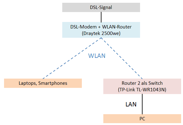

Hi Leute,
ich habe ein etwas komplexes Netzwerkproblem, bin mir aber sicher, dass es dafür eine Lösung geben müsste. Trotz längerer Google-Recherche bin ich allerdings ratlos.
Die Situation habe ich mal als Bild dargestellt und gestaltet sich wie folgt:
Im Keller unseres Hauses befindet sich ein WLAN-Router mit DSL-Modem und empfängt das DSL-Signal. Das WLAN-Signal wird von Laptops und Smartphones im Haus empfangen. Darüber hinaus habe ich einen PC, der [aufgrund einer Windows-XP-Problematik mit SP3] nicht mehr per WLAN verbunden werden kann. Ich habe allerdings noch einen zweiten Router "übrig", der das WLAN-Signal aus dem Keller auffangen soll, sodass ich den PC per LAN an den Router anschließen kann.
Wie stelle ich das ein? Im Router-Menü finde ich keine entsprechende Option, zumindest erklärt es sich nicht für mich. Wer weiß weiter?
Vielen Dank!

"Bridge-Modus" heisst das Zauberwort. Müsste mit DD-WRT-Firmware auf dem TP-Link laufen.

@Tobi: Danke, ist die DD-WRT-Firmware inoffiziell? Muss ich mal googeln. Erfüllt die Bridge-Funktion dann auch die Option des LAN-Anschlusses? Kenne Bridge nur vom WLAN-Bridging...
