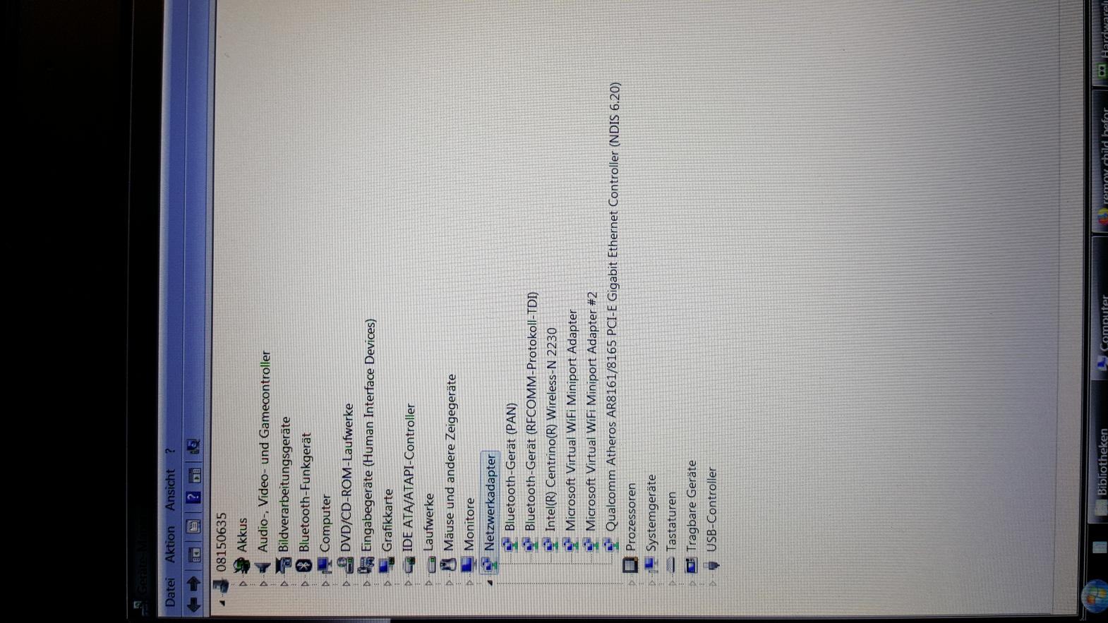

erst mal danke für deine Hilfe Alpha11.
Ich habe die Karte mal bestellt ,und das Video dazu angeschaut .
Denke der einbau lässt sich machen ,da ich ja Handwerklich begabt bin . 20180123_184046_001.jpg
Nur hätte ich softwaremässig noch ein paar Fragen.
1. Welche Treiber muss ich rauslöschen ?(ich denke alle )
2. Ist die Reihenfolge richtig .
Treiber löschen ,Wlan karte einbauen ,Treiber neu installieren.
3. Mit welcher Geschwindigkeit kann ich rechnen bei 100 vdsl Leitung .
mfg
Alle installierten WLAN Treiber und Software über Systemsteuerung\Alle Systemsteuerungselemente\Programme und Funktionen vor dem Tausch.
Nach dem Tausch installiert man zuerst diesen Intel Chipsatz-Treiber 9.4.0.1027:
Intel Chipsatz-Treiber - Download - ComputerBase
Neustarten und dann diesen Treiber und Software installieren:
Download Intel® PROSet/Wireless-Software und Treiber für Windows 7 *
Die 100 Mbit/s von VDSL werden da dann immer zu 100% rüber geschoben und innerhalb des Heimnetzwerks noch viel mehr, wenn Router und PCs Gigabit LAN mitmachen...
danke noch mal hat alles geklappt .
mfg
