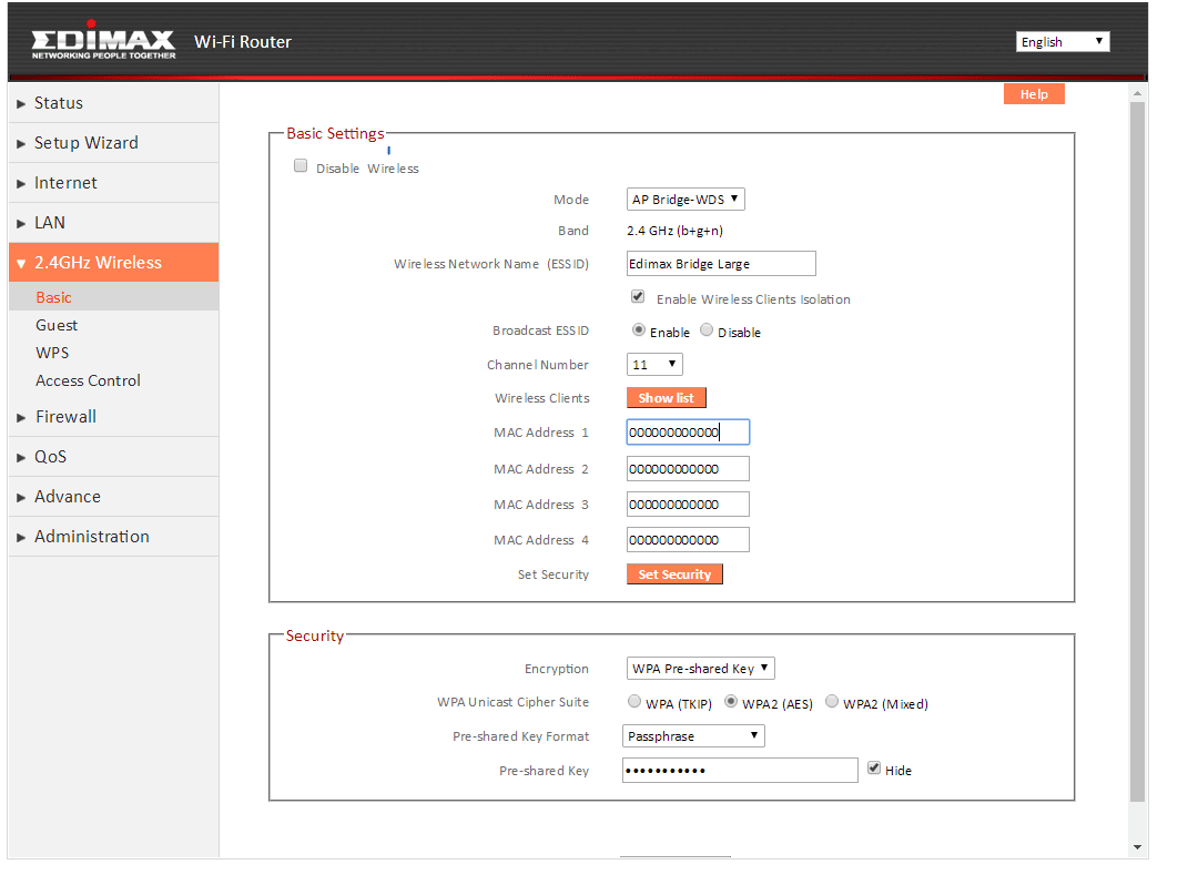

Dann bleibt das Problem mit dem Interface: dort stehen nur zur Auswahl: AP Bridge WDS, Wifi Bridge und AP.
Ich vermute folgendes:
AP = Access Point
AP Bridge WDS = Repeater die klassische Funktion nur aufgeteilt als Empfänger und über einen virtuellen Access Point simultan als Sender = Repeater
Wifi Bridge = Client Bridge --> damit loggt man sich in ein vorhandenes Wlan ein und schließt z. B. kabelgebundene Geräte wie Blue Ray, SAT TV etc. an.
Die reinen Bridge Funktionen meiner Edimaxe sind scheinbar nicht mehr in deiner Revision enthalten.
Dann bleibt dir nur der suboptimale AP Bridge WDS Kram, bezüglich der IPs oben identisch, nur verbrennst du auf deiner Seite Bandbreite. Bei der Nachbarin wird neben den vier Lan Ports am Switch parallel noch Wlan aufgespannt.
Versuche die beiden Edimaxe über die MAC Adresse zu verbinden. WPA2 AES und identische SSIDs und Wlan Keys sind dann Pflicht. Verwende nach Möglichkeit eine kurze SSID ohne Leerzeichen und nichts was auf dich und die Nachbarin hinweist.

So, läuft jetzt mit AP Bridge WDS. PC hängt per LAN an Edimax 2.
Aber Geschwindigkeit ist mit ca. 5 MB/s ziemlich enttäuschend.
Naja, 5MB/s sind immerhin 40Mbit netto und 100-130Mbit brutto. Unter idealen Bedingungen würdest du mit einem Gerät mit 100Mbit Switch ohnehin limitiert sein, denn dein Edimax 1 bei dir zu Hause kann ja per Lan nicht mehr als 100Mbit an das Wlan durchreichen und dementsprechend kommt auf der anderen Seite auch nicht mehr an. Hohe Bandbreiten wurden weiter oben bereits angesprochen.
Trotzdem sind 40Mbit netto ein guter Wert, das WDS pfuscht dir in die Bandbreite.

Entschieden habe ich mich. Ich möchte den reinen Bridge-Betrieb - einen zusätzlichen AP zum Anschluss über LAN bei der Nachbarin habe ich bereits.
Der Knackpunkt ist nun die fehlende Bridge Point-to-Point-Funktionalität, die der Router nach den Posts zu Beginn des Threads ja eigentlich beherrschen soll.
Daher mein wiederholte Frage nach einer Möglichkeit diese Funktionalität über ein Firmware-Upgrade/Downgrade oder ein Custom-Rom herzustellen/zu aktivieren. Hat dazu vielleicht jemand einen Hinweis für mich?
Lieben Dank.
Über die Firmware wird das wohl nix. Ich vermute du hast schon eine neuere Revision erwischt (was ja normal ist). Für den 0815 User war diese Bridge Funktionalität wahrscheinlich Ursache den Edimax Support zu bombardieren und gebrauchen kann man das eh nur mit zwei Geräten. Ich schätze mal das haben sie bei den Nachfolgemodellen weggelassen, weil es eh niemand vermisst hat.
