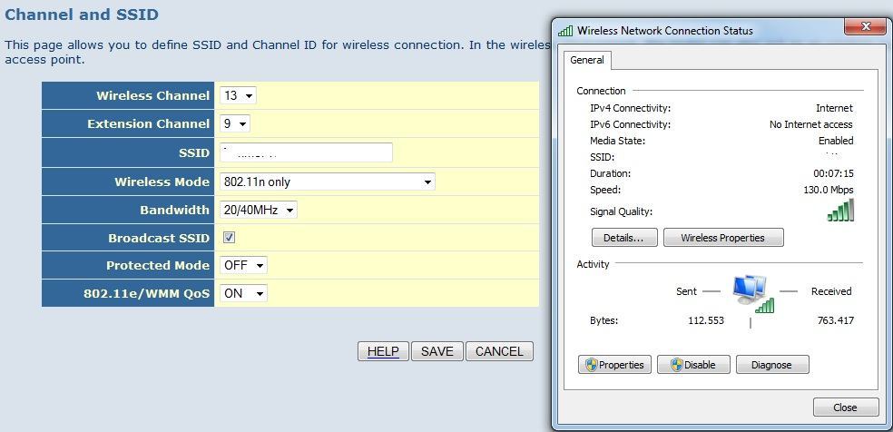

Anbei mal ein Screenshot der Routerkonfig und des Verbindungsstatus beim Laptop.

Also nochmal zur Routerkonfig:
Am besten müsste doch nur 802.11 n mit 20/40MHz sein. Die Kanäle hab ich auch schon durch probiert, gab keine Verbesserung (wobei es bei uns im Haus auch nicht viele Wlan-Netzwerke gibt).
