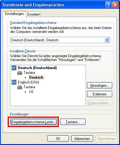

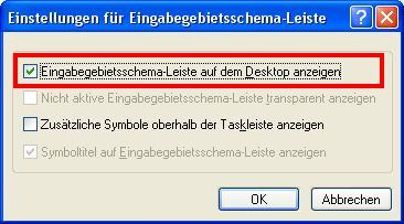

jetzt habe ich das Problem das ich die, obwohl ich 2 Sprachen für die Tastatur eingestellt habe keine Möglichkeit habe die jeweils aktuelle Tastatursprache in der Taskleiste zu sehen, folglich kann ich auch net umschalten.
Sytemsteuerung
-> Regions und Sprachoptionen
-> Reiter Sprachen
-> Auf Button "Details"
uns alles eingestellt.
Kann man da nicgt in der registry was ändern?
ich muss allerdings sagen ich hatte warscheinlich beim ertsellen der Slipstream Cd diese funktion evtl. deaktiviert aber es sollte doch innerhalb der registry ein Eintrag geeben wie man es wieder aktivieren kann oder??

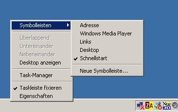

was dür ein symbol steht denn aktuell in der Leiste ??(DE oder EN)??
Mach mal rechtklick auf die Taskleiste und dann Symbolleiste und dort Eingabeschema auswählen.

Danke das wird es wohl sein,
nein nein, auf diesen Rechner gibt es diese azswahlmöglichkeit net!!!
hab einen snapshot gemacht damit man es mir auch glaubt..
