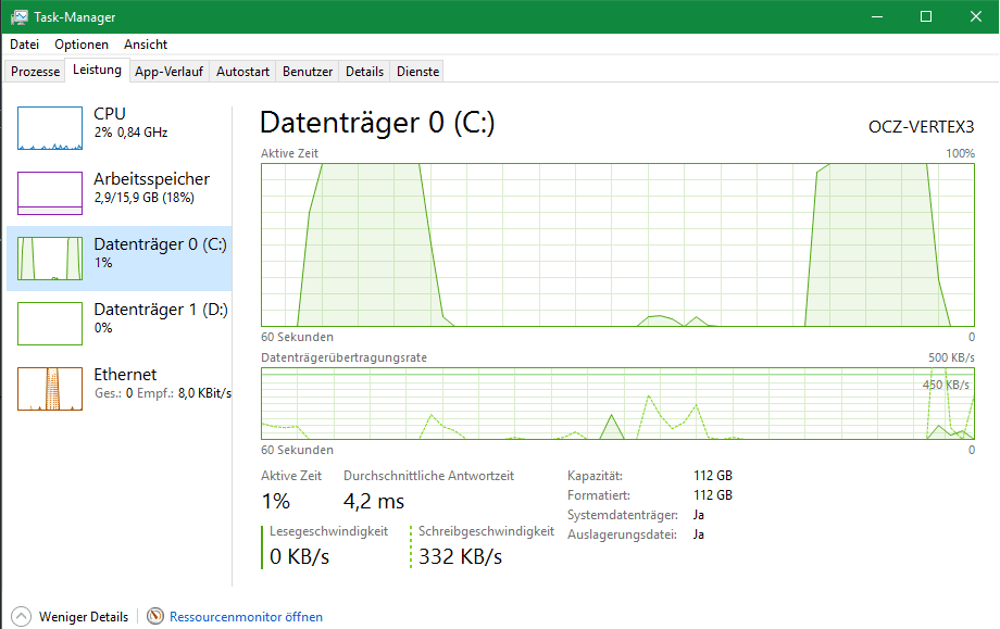

Ich habe alle paar Minuten (Teilweise alle paar Sekunden) einen freeze des aktuellen Fensters (ca. 5Sek. lang).

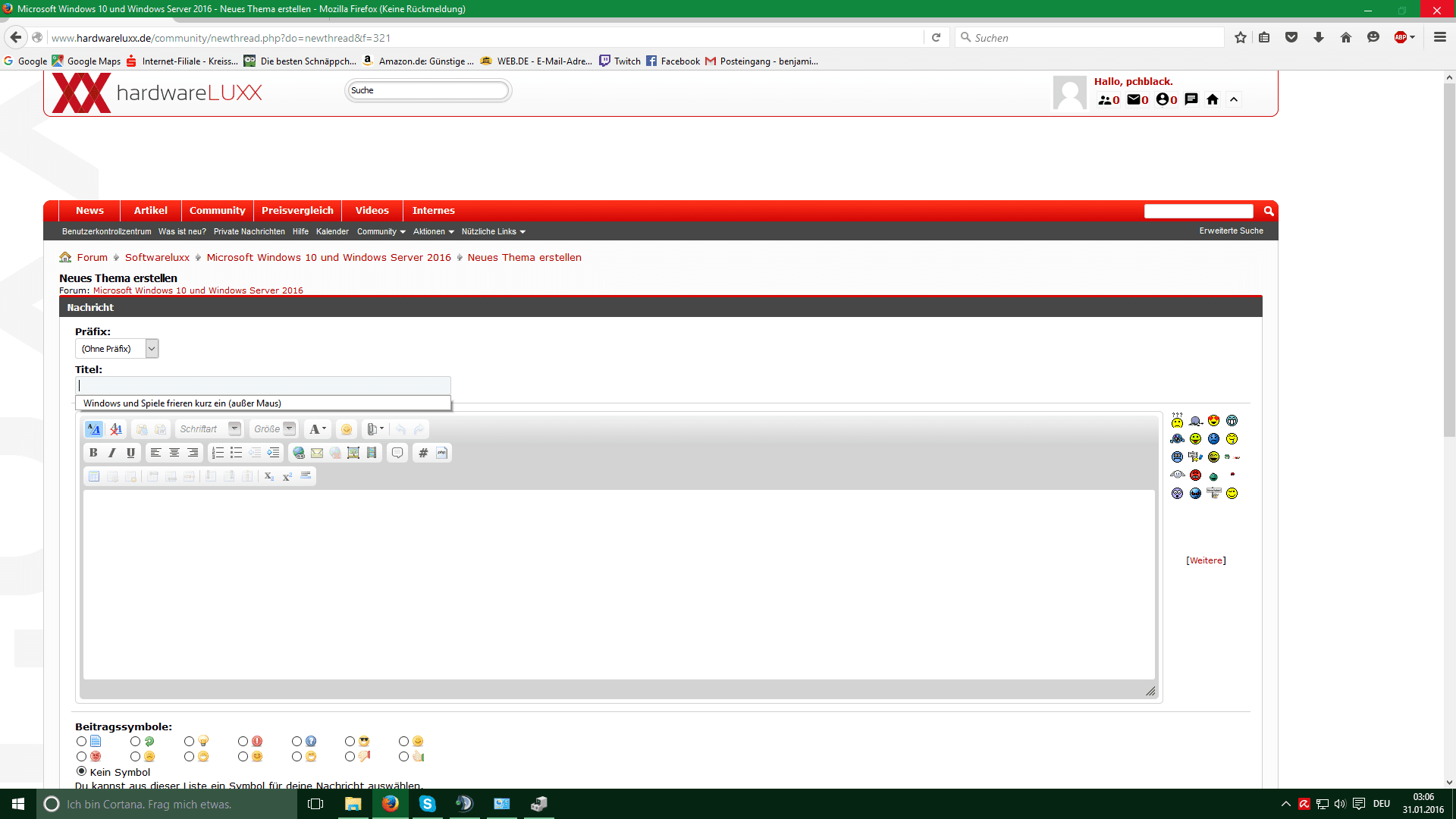

In Firefox zum Beispiel beim neuen Tab öffnen oder sogar hier beim Text eingeben oder Link anklicken. Dann freezed Firefox ein und wenn ich linke Maustaste irgendwo raufklicke, kommt oben im Header: "Keine Rückmeldung". (Habe davon mal ein Screenshot angehangen) Auch wenn ich hier im Text mit der Maus an eine andere Stelle drücke um weiterzuschreiben, 5Sek. freeze von Firefox..
Das gleiche, wenn der Explorer geöffnet ist. Wenn ich eine Festplatte aufmachen will oder irgendwelche Ordner öffne, zu 95% kommt dann ein 5Sek freeze des aktiven Explorer Fensters.
Die Maus kann ich jedoch weiter bewegen und auch die Hintergrundprogramme laufen ohne Probleme weiter. (Kann in Skype und Teamspeak ohne laggs zb weiter telefonieren)
Auch kann ich andere geöffnete Fenster nach vorne holen und darin normal arbeiten. Also immer nur das aktive Fenster hat den freeze.
Das gleiche musste ich auch zb in dem Spiel Diablo3 feststellen. Dort passiert es meistens, wenn ich irgendwelche Gegenstände aufhebe. In Diablo3 allerdings nur so ca alle 10Minuten.

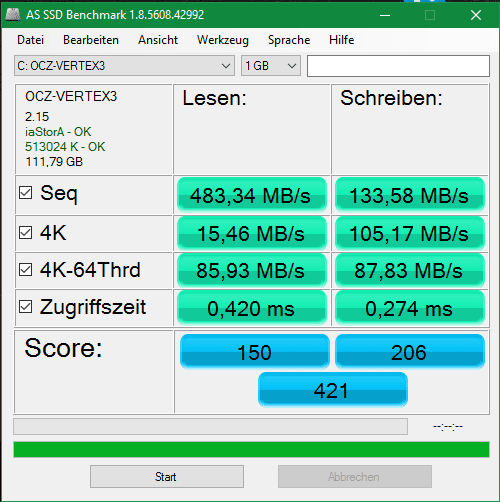

Habe den Ram bereits mit dem Win10 Ramtest getestet, weil der zuerst bei mir im Verdacht stand. Keine Fehler gefunden, RAM ist in Ordnung..
Habe die Festplatten überprüft, haben alle den Status 100% ohne Fehler.
Bin am verzweifeln, habe gestern etwas mit der Auslagerungsdatei herumgespielt.. Mir kam es so vor das es danach schlimmer geworden ist. Kann aber auch nur mein Empfinden sein.
Ich denke mittlerweile, dass es irgendein Software Problem sein muss, vor allem weil immer nur das aktive Fenster einfriert..
Aber vielleicht habt ihr irgendwelche Ideen, was ich noch testen kann um dem Problem auf die Schliche zu kommen..
Ich bin über jede Hilfe sehr dankbar, ich weiß momentan nicht mehr was ich noch machen soll..
