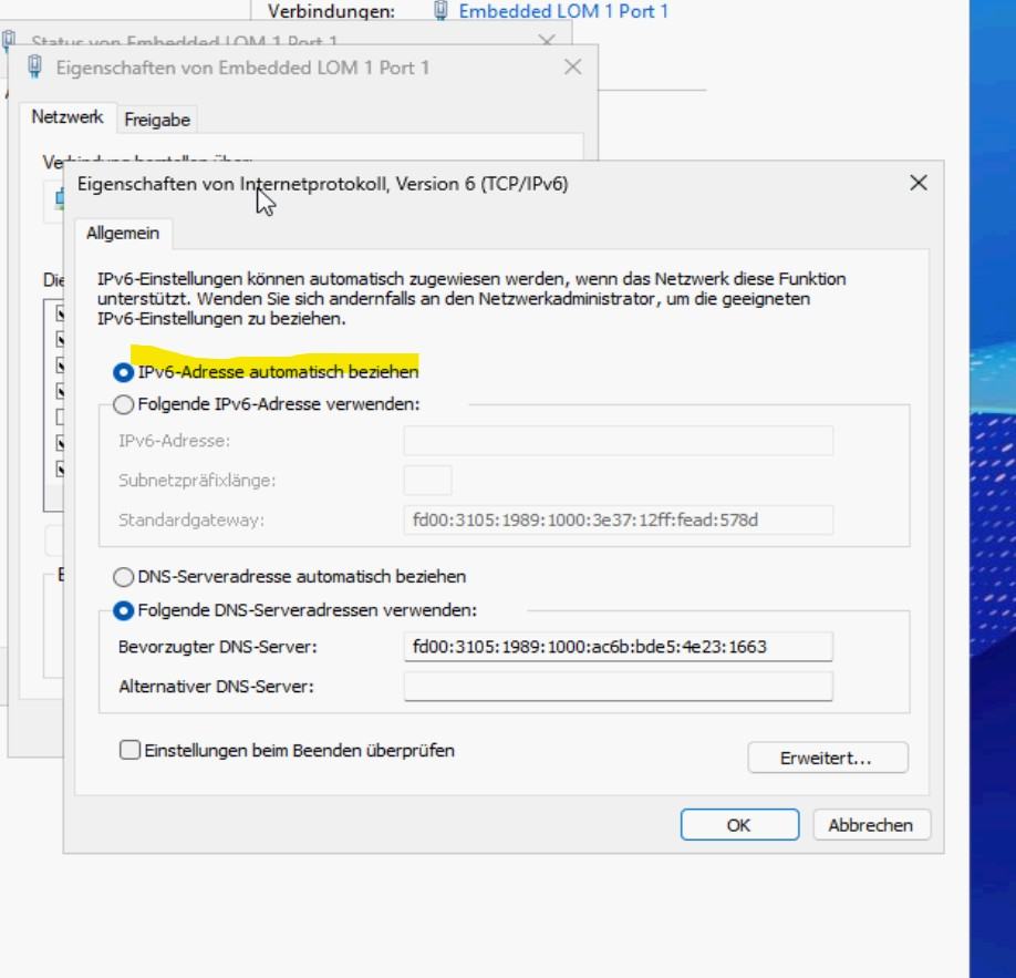

Es besteht jedoch folgendes Problem: Dem Windows Server habe ich eine feste IPv6 zugeteilt (die ULA-Adresse die er von der FritzBox bekommen hat).
Jedoch "vergisst" der Win Server diese Adresse ständig und die Einstellung geht zurück auf "IP-Adresse automatisch beziehen" (siehe hierzu auch den Screenshot).
Dies führt dazu, dass im Server Manager immer ein Fehler gemeldet wird, dass eine "dynamische IPv6" verwendet wird.
Kennt evtl. jemand das Problem und weiß eine Lösung bzw. einen Tipp.

Edit.:
Habe es hinbekommen:
NETSH winsock reset catalog
NETSH int ipv6 reset reset.log
und ein Reboot hat geholfen. Jetzt behält der Server die feste IPv6.
Vielen Dank Dir!
