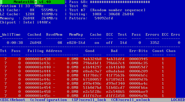

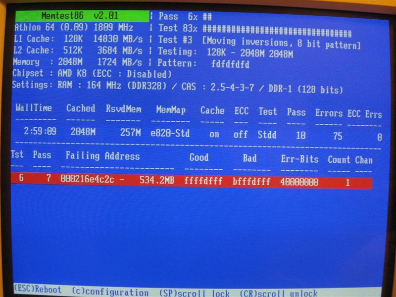

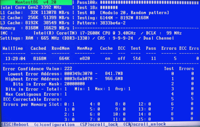

So sieht das das in etwa aus falls ein Fehler gefunden wird:
In Bild 3 sieht man diesen Part namens "ECC Correctable Errors" auch.
Bei allen drei Screens ist aber ECC Off ;)

Das sind ja auch einfach zufällige Screenshots die ich via Google Bildersuche gefunden habe.
Die Anzeige ECC ist Off sagt nichts aus und ist nicht für die Funktionalität des Tests erforderlich.
