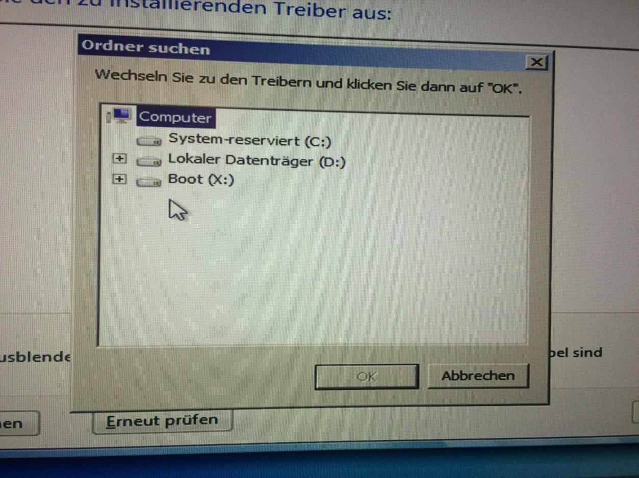

Hab einen Screenshot gemacht. Wenn ich den SATA Treiber lade wohin soll ich denn dann kopieren? Auch auf den USB?

Danke bis jetzt für die Hilfe, aber ich habe nun den ganzen Tag alles versucht... schaffe das nicht, egal ob ich die Treiber habe auf dem Stick oder von dem externen Laufwerk mit der DVD booten will immer die Treiber. Problem ist ja, ich würde die dann gerne auswählen aber er schreibt mir nur die gewissen Laufwerke vor.
Genau das Problem hatte ich bei meiner Installation auch, habe da bestimmt 3 Std. an dem Thema rumgedoktert, aber ro8otron liegt genau richtig: Das Problem sind die fehlenden USB3-Treiber und wenn man keinen USB2-Port mehr hat, steht man im Regen. Es nützt auch nichts, die Treiber einfach so auf den Stick zu kopieren, denn man kann bei der Installation nicht darauf zugreifen. Das hast Du ja jetzt auch schon gemerkt. Die USB3-Treiber müssen in die Startroutine der Win7-Installation eingebunden werden. Da ich ein MSI-Board habe, konnte ich die Treiber einfach über das Smart Tool von MSI einbinden. Du müsstest das manuell machen, also so, wie es da bei thinkwiki steht. Es ist schon ziemlich umständlich...
