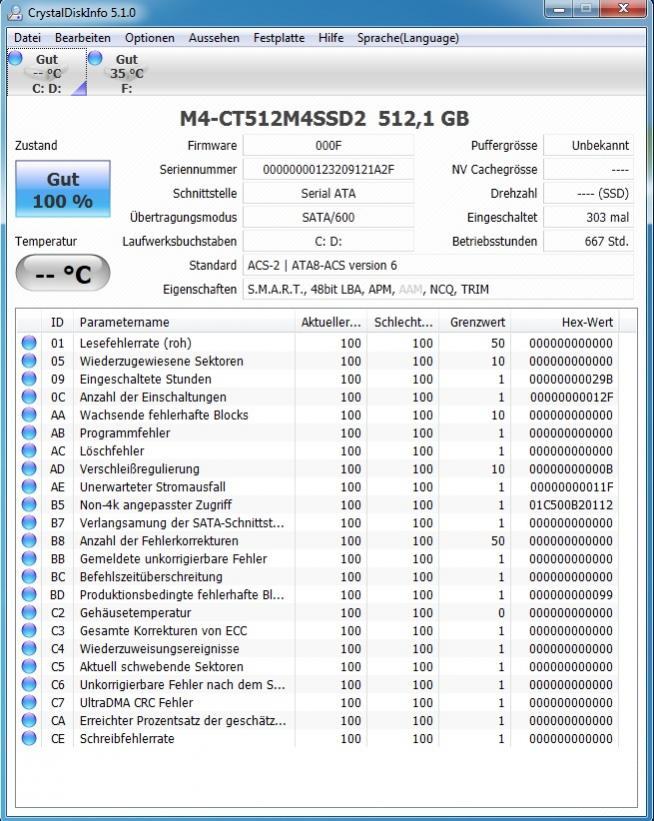

Hab nen Screen gemacht, kenne mich mit den Anzeigen leider nicht aus
Die Platte scheint es schonmal nicht zu sein.

Welche Firmware hat die M4, die 010G hat eine Macke eventuell ist es das, wobei die dann eigentlich komplett weg ist u. sich nur mühsam wider zum laufen bewegen lässt,
