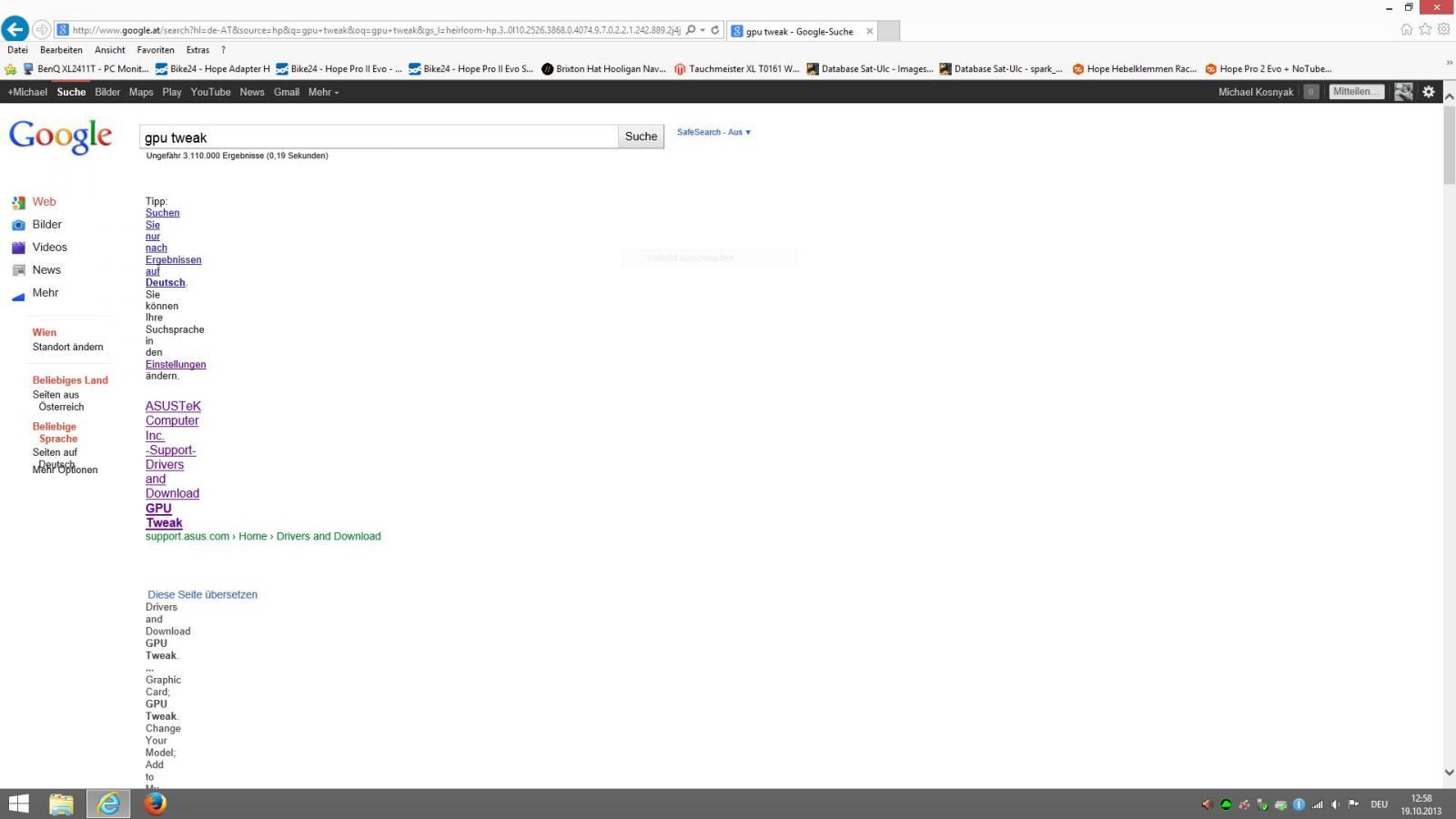

habe seit gestern Windows 8.1 mit dem neuen Internet Explorer_11 installiert... er zeigt mir eine komische Formatierung in der Google-Suche an. Siehe Bild...
Mit Firefox sieht die Google-Suche korrekt aus. Ist das nur ein Einstellungsfehler, oder sieht das bei euch mit dem Explorer in der 11er Version auch so aus?

Hallo ,
sieht bei mir genauso aus bin auch auf der suche nach einer Lösung.
mfg
Hier dasselbe, solange eben anderen Browser zur Suche.
Aha, Danke... dachte schon das Problem habe nur ich. Habe mittlerweile auch die Einstellungen des IE11 wiederhergestellt, hatte aber auch nichts gebracht. Bin schon gespannt an was es genau liegt.
Mfg Mike
