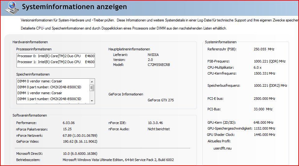

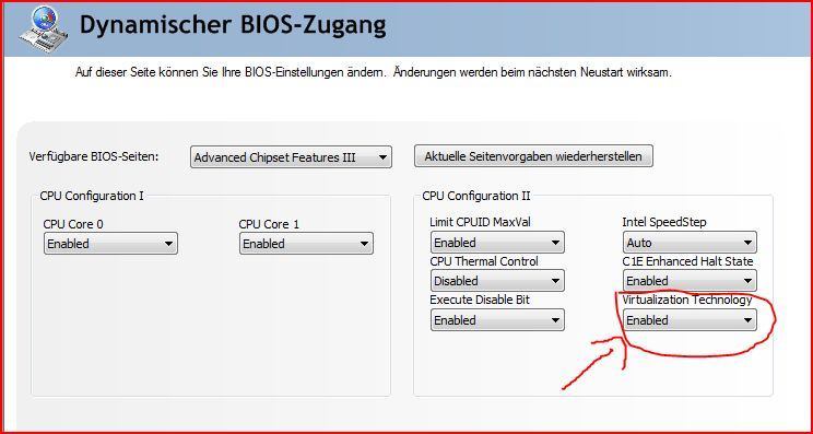

ich bin auch auf der Suche nach dem Problem mit dem tollen Fehler 0xc000035a.
Bin echt ratlos woran das noch liegen kann. Ich hab nen Evga nforce 780i SLI mit core2duo E4600. Als OS läuft bei mir Vista Ultimate x64. Im Bios ist für mich VT nicht sichtbar, aber wenn ich über die Nvidia Systemsteuerung geh und dann Dynamischer BIOS-Zugang ist VT= enabled.
Das Problem mit 0xc000035a kommt sowohl mit Virtual PC 2007 SP1 für x64 und bei Virtual Box 3.0.4.
Ich wollte nämlich W2k3 Server x64 als Virtuelle Maschine installieren um Exchange 2007 zu testen um dann die Prüfung 70-236 bei Microsoft zu machen. Ebenso wollte ich Win7 x64 testen bevor ich umswitche.
Hat jemand noch ne Idee?
Danke
P.S.: Im Anhang hab ich Bild vom Dynamischen Bios und meine Systeminformationen

Ich hab mich weiter durchs Internet gekämpf und heraus gefunden dass meine CPU, das von Intel VT nicht unterstützt. Jetzt muss ich nur noch ne andere CPU zum testen herbekommen....
