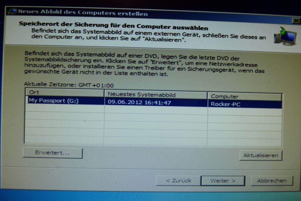

Ich schreib mal mein Problem hier rein. Bis jetzt habe ich immer gute Erfahrungen gemacht mit Systemabbild vom Windows gemacht. Doch heute bin ich echt am verzweifeln. Ich habe mir vor zwei Monaten ein Nettop gekauft und die konventionelle HD heute durch eine SSD (Crucial m4 128 GB) ersetzt. Ich habe von meiner alten HD, wo ich alle Programme und Windows konfiguriert habe, ein Systemabbild erstellt. Das Problem ist nur, dass es einfach nicht möglich ist dieses Abbild jetzt auf die neue SSD zu übertragen. Ich hab es genau gleich gemacht, wie immer und ich habe Probeweise auch bei meinem Notebook (von dem hier schreib ich gerade) ein aktuelles Systemabbild erstellt und auf das Notebook aufgespielt, was wunderbar geklappt hat. Auch habe ich die alte konventionelle HD formatiert und nochmals das Systemabbild vom Nettop draufgespielt, was wunderbar geklappt hat. Nur eben auf die SSD lässt es sich nicht installieren.
Ich bin folgendermassen vorgegangen (wie immer):
1.) Systemwiederherstellungsdvd eingelegt und PC von DVD booten gelassen

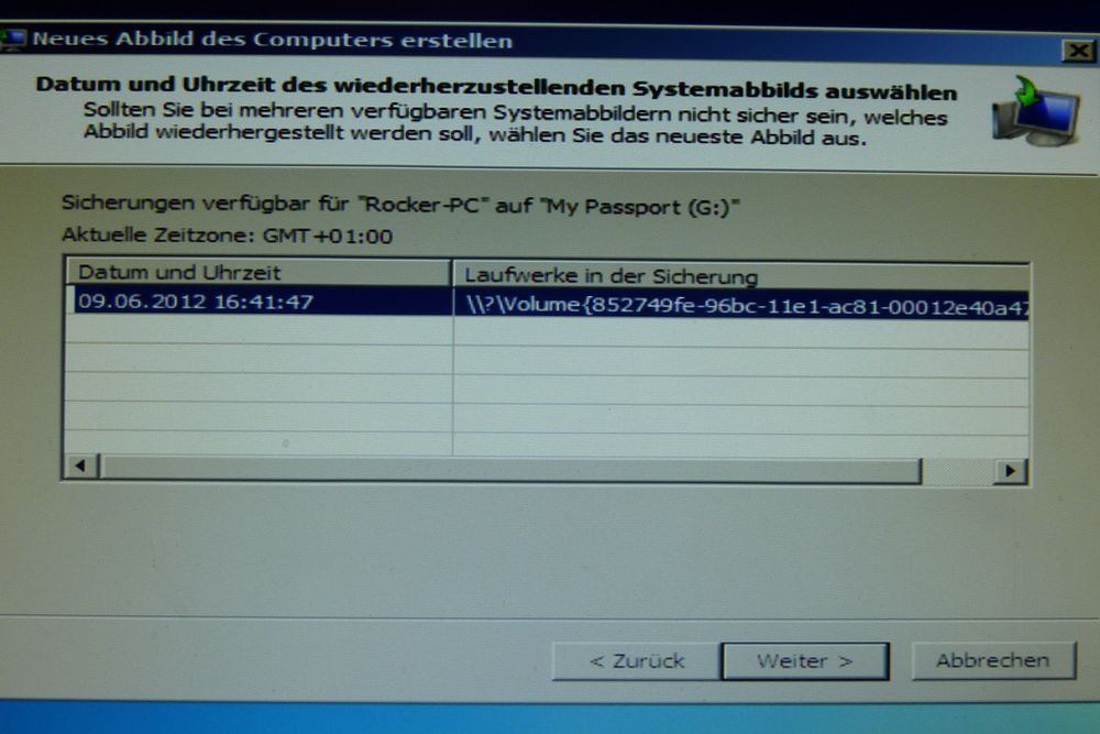

2.) externe HD ausgewählt wo das Systemabbild vom Nettop drauf ist (siehe Screenshot 1)

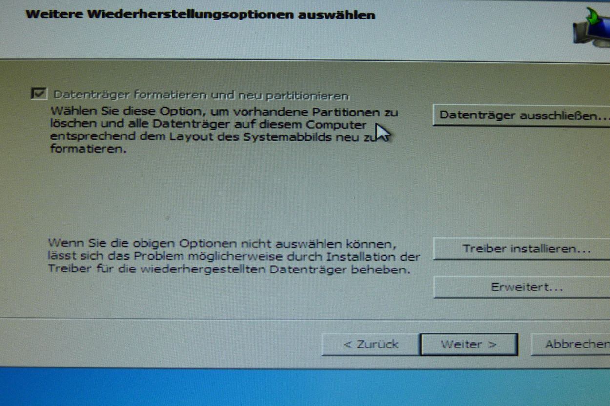

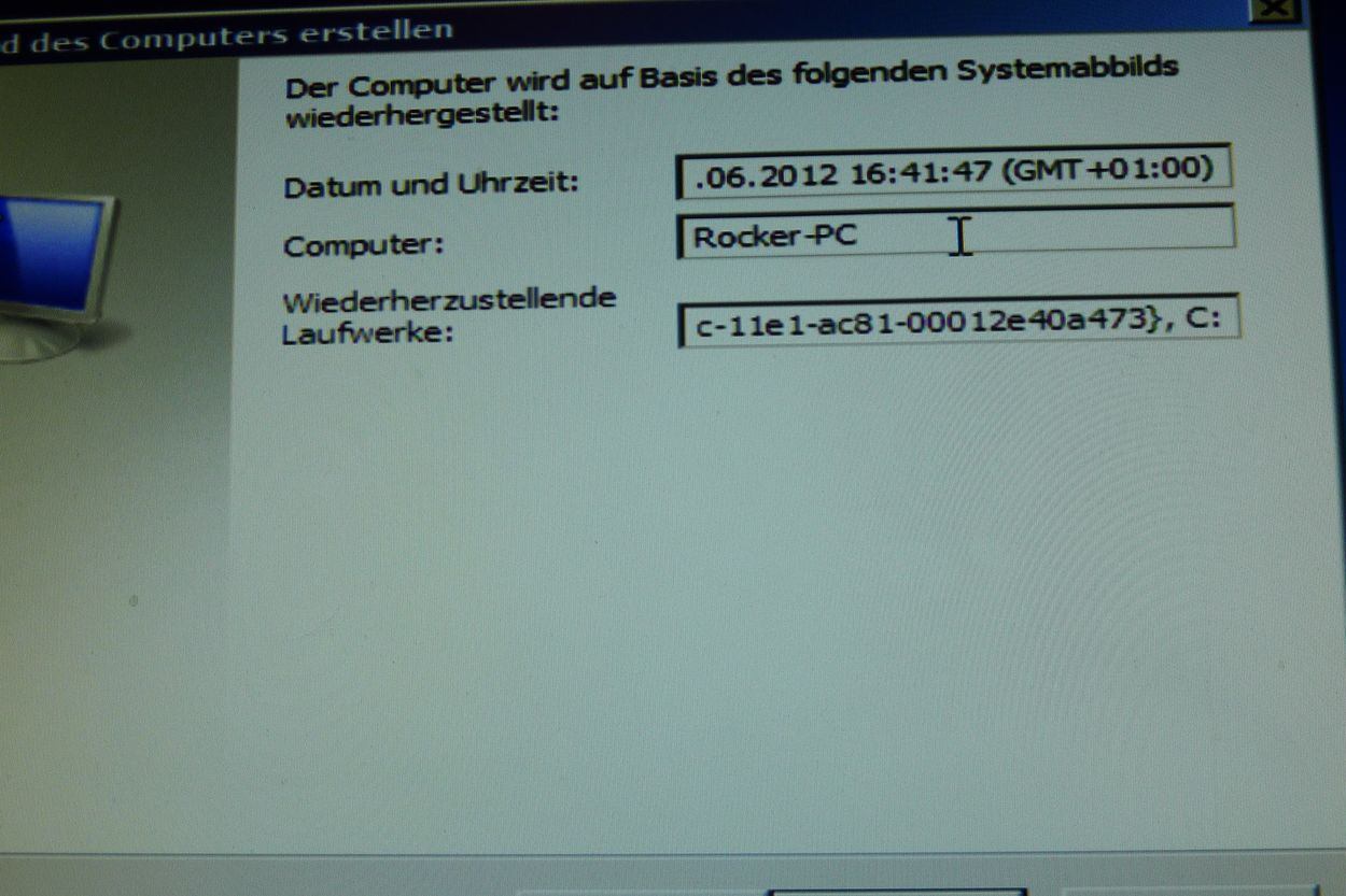

3.) Zielvolumen ausgewählt (siehe Screenshot 2). Was mich hier wundert ist, dass er das Volumen so komisch anschreibt. Normalerweise kommt hier nur ganz einfach das Ziellaufwerk C:

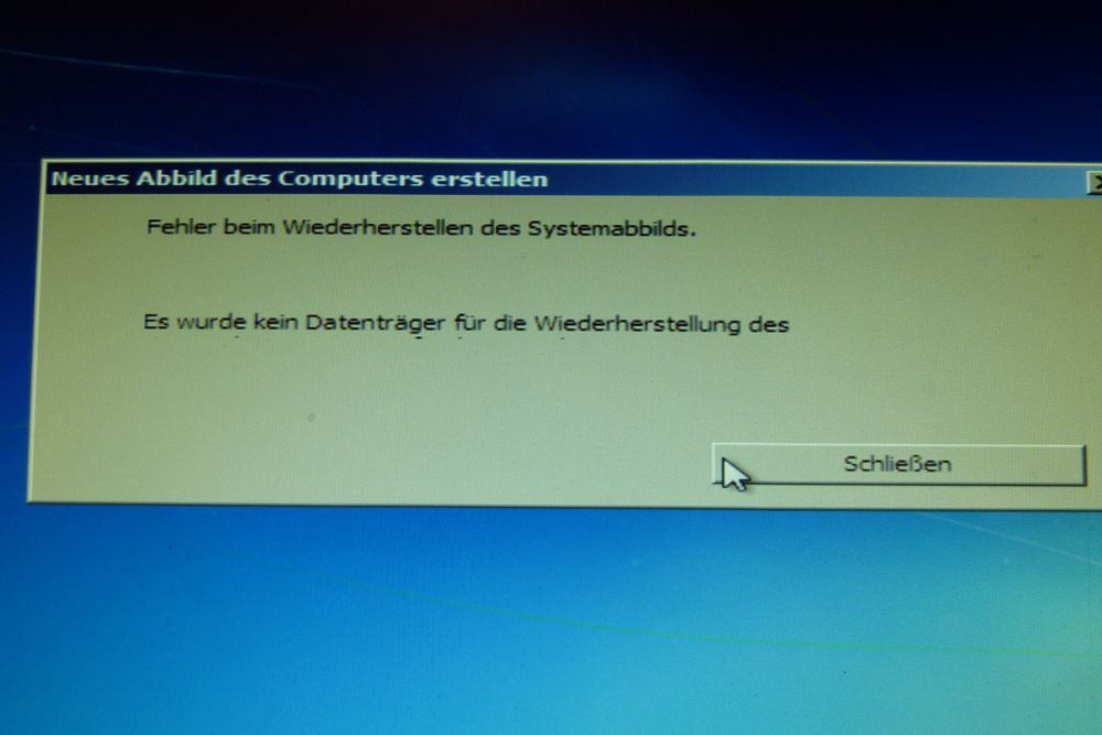

4.) danach starte ich das ganze und es kommt nach kurzer Zeit die Fehlermeldung Datenträger nicht gefunden (siehe Screenshot 3)
Habt ihr eine Ahnung an was das liegt? Irgendwie scheint er das Laufwerk nicht zu akzeptieren. Gibt es sonst noch gute Backupprogramme, die ein Image vom Windows 7 erstellen kann? Ich fände es eben auch für die Zukunft sau praktisch wenn ich windows 7 nicht jedesmal von 0 installieren müsste.
