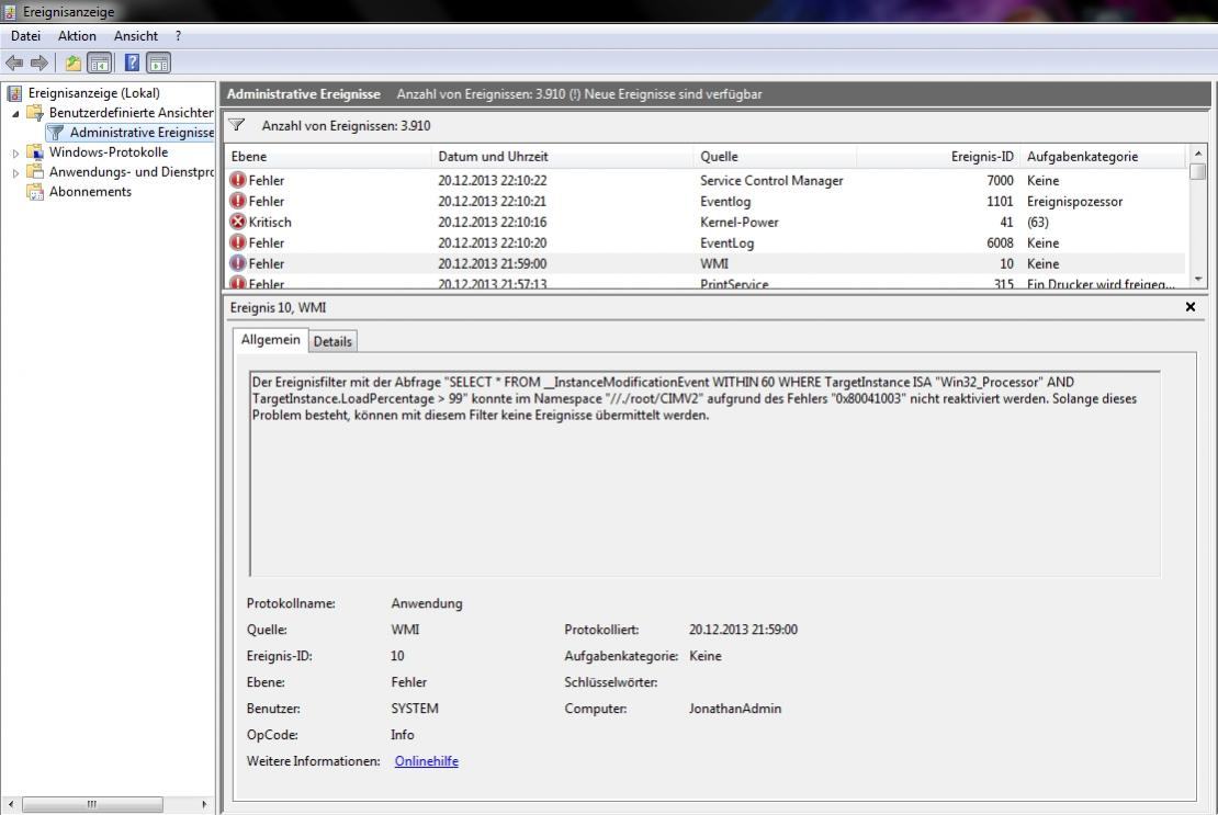

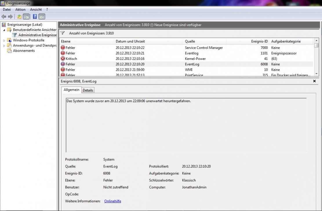

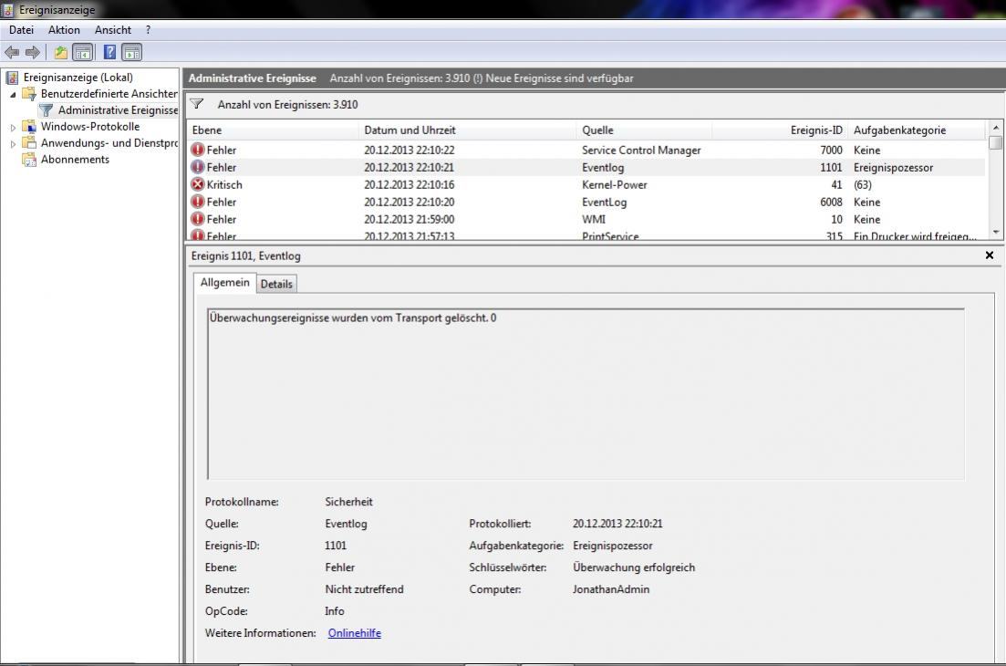

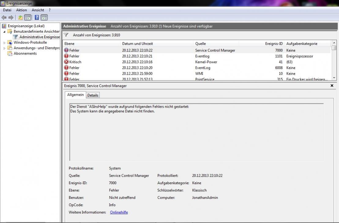

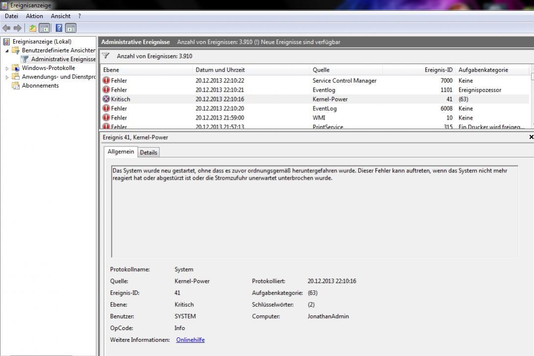

Im Anhang findet ihr die Fehlermeldungen die in der Windowsereignissanzeige angezeigt werden wenn ich den PC nach dem Neustart hochfahre. Vlt. sagt euch das ja was.

Und so ein "wurde unerwartet heruntergefahren" passiert normalerweise nicht einfach mal so weil du ein Spiel startest.

Weiß irgendjemand etwas zu den Fehler IDs und ob die Spannungen ok sind?
