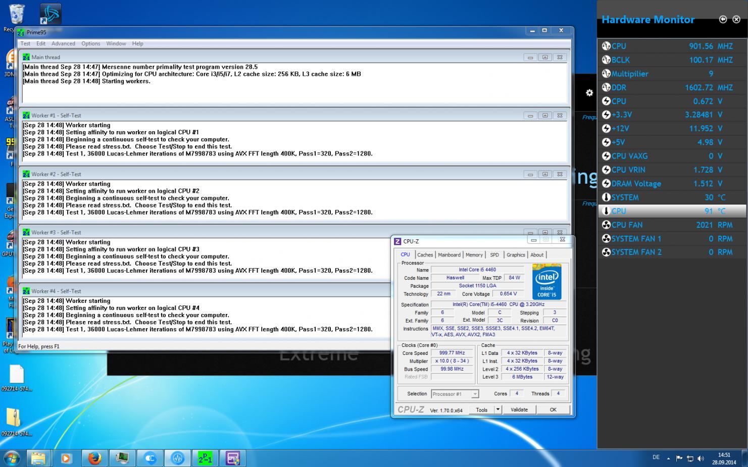

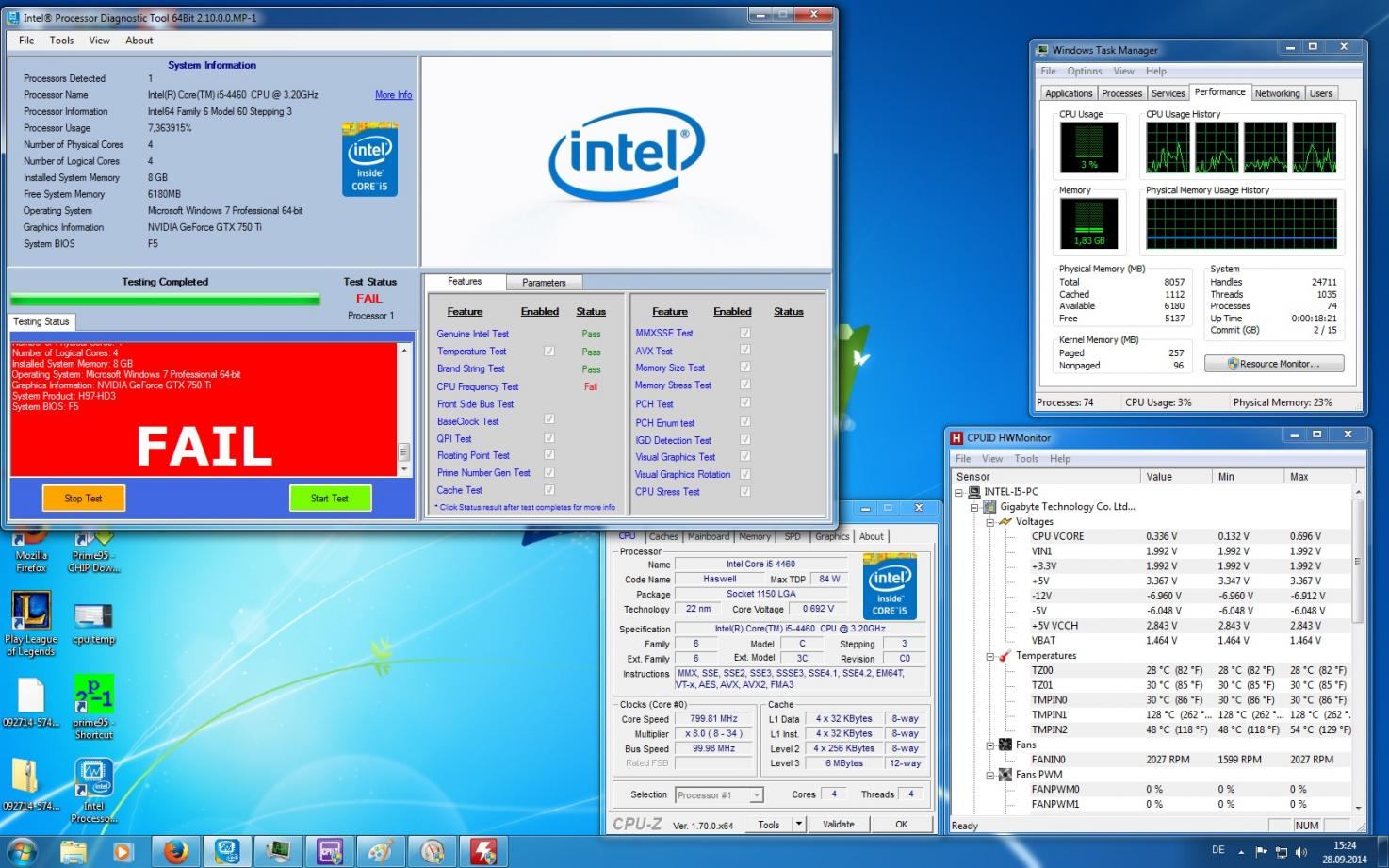

danke für deine Antwort. Ich habe die Grafikarte oben in die Liste nachgetragen. Ich habe mittlerweile auch festgestellt das etwas mit dem CPU nicht stimmt. Das passt zu deinem Kommentar. Beim Memtest Durchlauf war die CPU Temperatur immer bei 100C. Ich habe die Kühler nochmal abgeschraubt. Die Paste ist gut verteilt. Es scheint alles richtigt verbaut zusein. Ich habe den CPU nicht übertraket. Habe BIOS auf neueste Version geupdatet. Ich habe ein paar Screenshots gemacht. Siehe Anhang. Das Intel Diagnostic Tool failed nicht immer. Nur manchmal. Woran liegt das?
Gruss,
borx

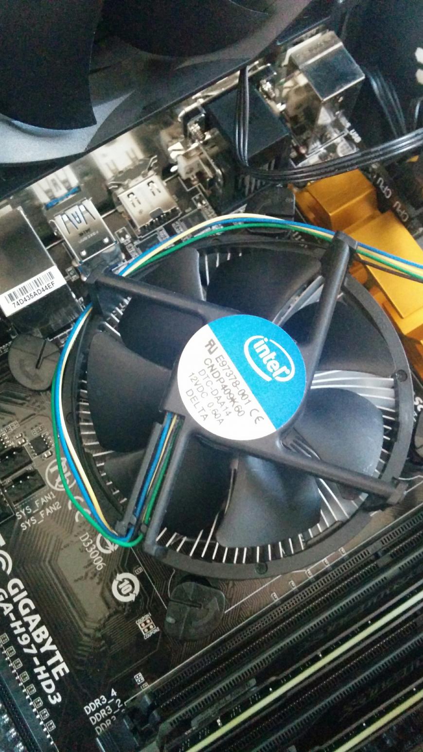

hast du den Original Kühler drauf oder einen eigenen,
wenn du einen eigenen hast schaue mal nach ob da eventuell noch eine Schutzfolie drauf ist, mache Hersteller schaffen es da Folien zu benutzen die man praktisch nicht sieht.
Das Intel Tool faillt weil der Prozessor nicht sein maximal Takt schafft wenn ich da richtig Interpretiere throttelt der bei Prime mit 1GHz bei 91°, da muss bei Kühlung schon ein derber Fehler drin sein, wie eben eine vergessen Folie,
Das mit der Folie wäre auch mein erster Gedanke.
Ist der montierte CPU-Kühler fest, oder lässt der sich noch bewegen?

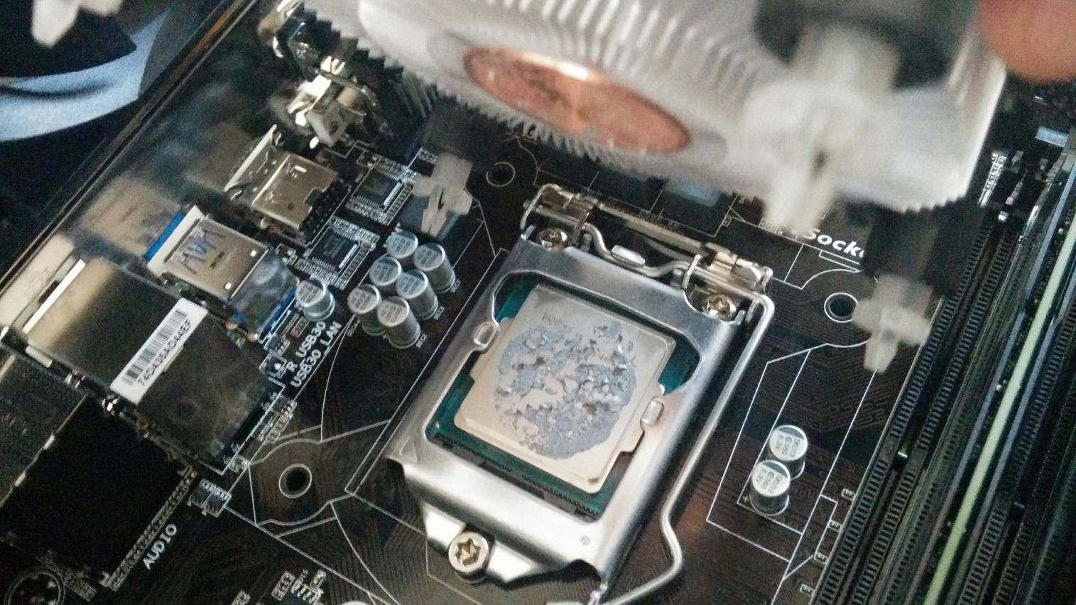

Hi, danke für die Antworten. Es ist der Kühler, der beim Boxed CPU mitgeliefert wird, verbaut. Der Kühler liess sich etwas bewegen. Ich denke ich habe die vier Pins am Kühler nicht richtig und fest genug runter gedrückt. Ich habe die vier Pins jetzt richtig fest runter gegedrückt und gedeht. Der Kühler ist jetzt fest. So fest das ich ihn garnicht mehr abbekomme!? Muss ich jetzt neue Paste kaufen, siehe Screenshot? Ich habe den Kühler zweimal abgehoben.
Meint Ihr der CPU hat Schaden genommen? Ich habe 3D Benchmark 2 mal durchlaufen lassen. Memtest lief ca. 2 Stunden. Der CPU war bestimmt insgesamt 6-8 Stunden bei 100C-104C. Bei 105C war ja immer Bluescreen. Gestört - Anfänger Fehler...
- - - Updated - - -

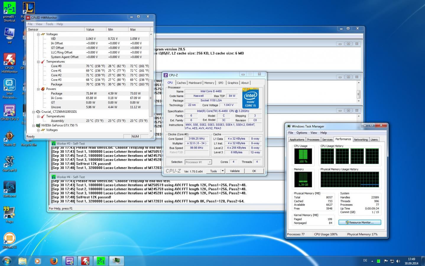

CPU Temperatur bleibt idel bei 30C. Nach ca. 15 Prime95 full heat bleibt CPU Temparatur bei konstant 70C. Danke für die Hilfe!
die Temperaturen sehen ja jetzt normal aus, Schaden nimmt die CPU dabei nicht,
die Paste würde ich aber doch ersetzen, das ist der Nachteil von den Box Kühlern, die kann man eigentlich nur einmal richtig montieren
Andere Paste wäre nicht unbedingt notwendig (Temps sind ja in Ordnung). Aber auch ich würde die Paste erneuern.
Durch die hohen Temps ist die CPU allenfalls etwas schneller "gealtert" (Stichwort: Elektromigration).
