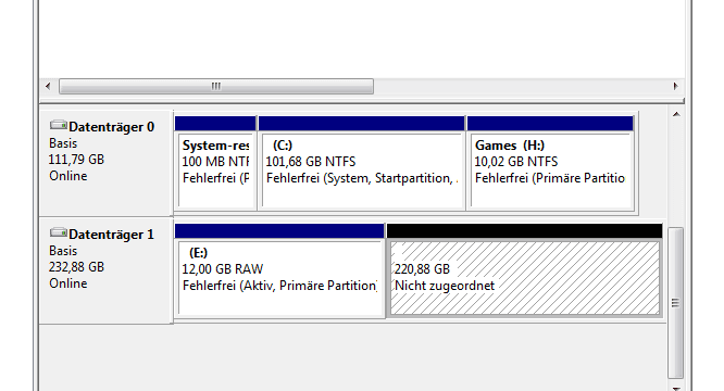

nach einem neustart waren beide platten in der datenverwaltung immernoch getrennt aufgelistet,.. beide hießen aber kram und hatten den gleichen laufwerksbuchstaben...
dacht ich,.. dann eben nochmal... löschen und hinzufügen, vllt wirds dann richtig integriert... vonwegen
jetzt ist die ganze kram partition gelöscht ... -.-
wie bekomm ich die partition zurück?

wenn ich in dem nit zugeordneten bereich mit rechtsklick ein "neues einfaches volume..." erzeuge müsste alles weg sein? oder ist dann meine platte wieder da mit allen dateien?
Nein, deine Platte ist dann nicht einfach wieder da. Sondern ein leeres Volume. In solchen Fällen ist das Beste auf keinen Fall irgendwas noch dran zu fummeln, besonders nicht auf die Platte zu schreiben. Wenn du die alten, gelöschten Partitionsinformationen jetzt überschreibst wird es mit einer Wiederherstellung der Daten deutlich schwieriger.
Sehr zu empfehlen: Bevor du an der Struktur deiner Partitionen bastelst ein Backup der Daten erstellen!
Ich persönlich würde hier zu meiner Acronis Disk Director CD greifen und mit dessen Tool versuchen, die Partition wiederherzustellen. Diese steht dir wohl leider nicht zur Verfügung, es handelt sich um ein kostenpflichtiges Programm. Es gibt auch das vielfach empfohlene Testdisk (z.B. auf Ultimatebootcd), allerdings ist das nicht ganz trivial in der Bedienung und ich bin nicht sicher, ob es mit dynamischen Datenträgern umgehen kann.

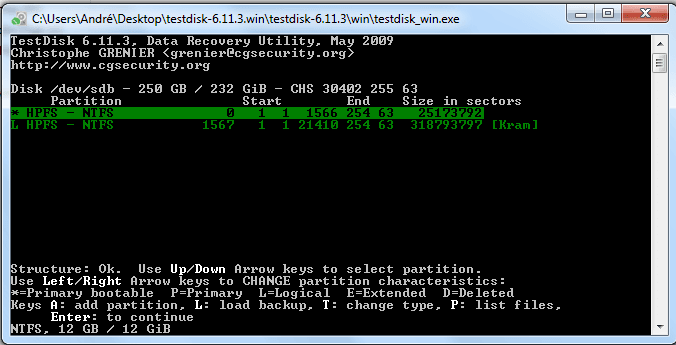

edit: das progg hat die einzelne 12parition und komsicherweise die komplette (12 + 140gb) 152er partition gefunden...

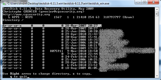

mit "P" kann ich mir meine dateien anzeigen lassen
was nun

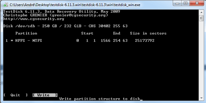

dann kam das fenster mit der write abfrage
gemacht
dann wollte der einen neustart

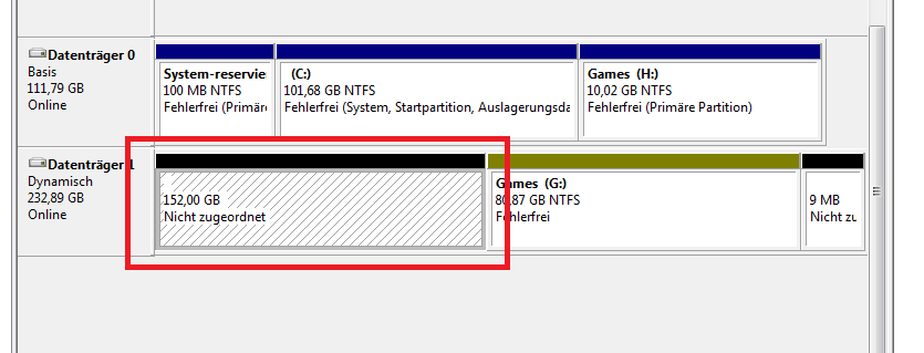

und jetzt ist auch die 80er partition weg und die 12er da? WTF? hilfe!

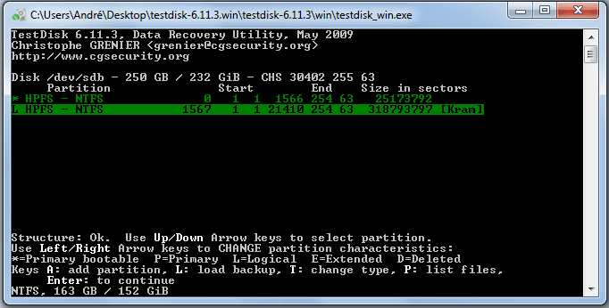

hatte die buchstaben (*,D,L) vor den partitionnen im ersten durchgang garnicht beachtet
Schritt für Schritt Wiederherstellungsbeispiel - CGSecurity
das hat schon einen ganz guten überblick gegeben, was ich falsch gemacht hatte
habs jetzt alles nochmal gemacht
der platte kram ein L gegeben ,.. dann write
und es geschafft!!! wuhuuu!!! die 152er platte mit den wichtigen daten ist wieder da!!!!!!!!! :)
