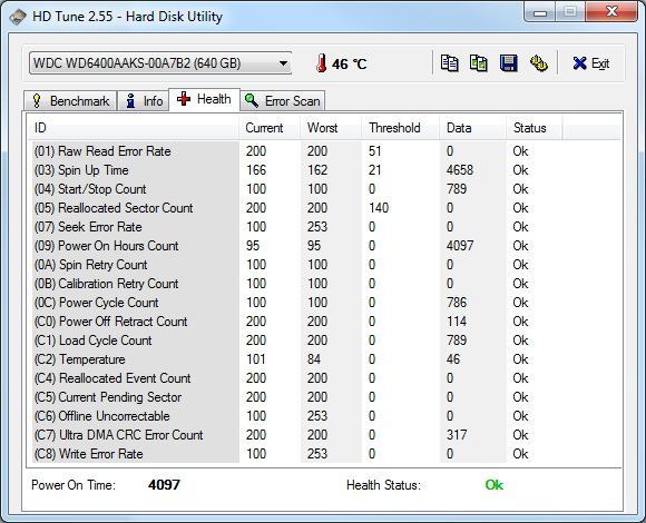

Poste mal von HDTune einen Screenshot des Karteireiters "Health".
Du hast ein dickes Problem mit der Verbindung Festplatte-Controller. Das sagt der Ultra DMA Error Count. Das kann das Kabel sein oder (etwas unwahrscheinlicher) ein Hardwarefehler in Platte oder Board. -> Tausch mal das Kabel. 317 Fehler sind zu viel, da sollte die Null stehen.
Ohne Übertaktung auch...
Tja, Kabel tauschen, Memtest machen, sehen ob der Ultra DMA Error Count beo 317 stabil bleibt.
also ich habe ihn jetzt auf standard takt laufen lassen und auch verschiedene kabel und sata-ports durchprobiert. der wert ist immer auf 317.
Das ist ja nicht schlecht. Er darf nur nicht weiter steigen.
dann weiß ich aber immer noch nicht woran mein problem liegt :-/
