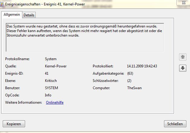

So hab das problem etwas eingegrenzt:
Zum einen die Ereignisanzeige: (bild)
Nicht sehr aussagekräftig, auch google findet Sachen von Netzteil zu schwach bis sonstwas.

das sit doch nich die fehlermeldung an sich .... nur halt , dass er neu gestartet wurde
nö is leider alles an info die die ereignisanzeige hergibt. sonst nix.
is unter kritische Fehler eingereiht
