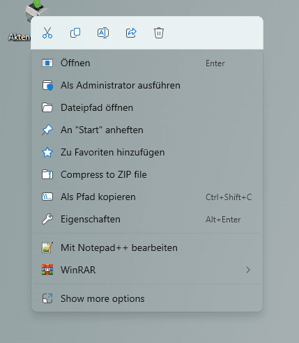

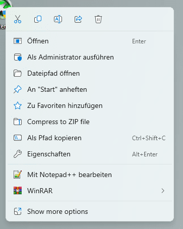

Eine Sache aber verursacht leider immer noch ziemliche Schwierigkeiten, nämlich das beim rechtklick auf ein Icon das Kontextmenü zuerst normal dargestellt wird, und innerhalb einer Sekunde plötzlich transparent wird.
Ich habe mich schon durch sämtliche Settings durchgewühlt, leider ohne Erfolg.
So sollte es eigentlich sein...
Und mit diesem Problem habe ich zu kämpfen...
Wie werde ich diese störende Transparenz im Kontextmenü wieder los?

Edit: Die Transparenz des Kontextmenüs tritt nur dann auf, wenn ich mit einem rechtsklick auf ein Icon klicke, auf freier Fläche des Desktops verhält sich das Kontextmenü ganz normal.
Es ist schon sehr seltsam, dass das Kontextmenü in Verbindung mit einem Icon zuerst für ca. eine Sekunde normal angezeigt wird, und erst dann transparent wird.
Edit2: Da es anscheinend ein derzeit unlösbares Problem mit dem Windows 11 Kontextmenü in Verbindung mit Desktopicons bei meinem System gibt, habe ich mich dazu entschlossen mit dem "Winaero Tweaker" Tool auf das "Classic Full Content Menu" umzuswitchen.
Das Problem ist nun gelöst, zudem finde ich das klassische Kontextmenü um Welten besser!
