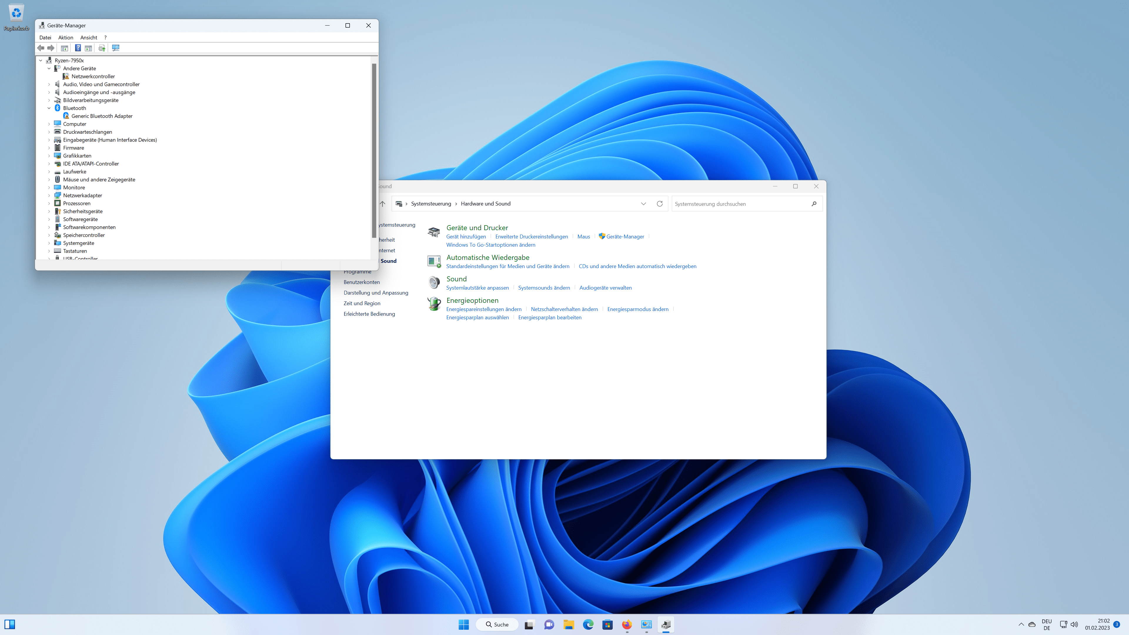

Zeige mal bitte Screenshots vom Geräte-Manager und von den Eigenschaften des Geräts, welches mit einem gelben Ausrufezeichen versehen ist. Es wäre sehr ungewöhnlich, wenn ein Gerät mit einem gelben Ausrufezeichen versehen ist, aber technisch einwandfrei funktioniert...
Gut, dass Du mich bzgl. Screenshot gefragt hast. Muss ein anderer Netzwerkadapter sein.... Der Intel ist OK auch wenn ich kein Idee habe welcher LAN Adapter mit dem Ausrufezeichen gemeint ist. Vermutlich der WLAN/ Blutooth Adapter wie Du geschrieben hast. Verwende ich eh nicht und werde ich löschen/ deaktivieren. Manchmal ist man Betriebsblind... Hast mir super geholfen!

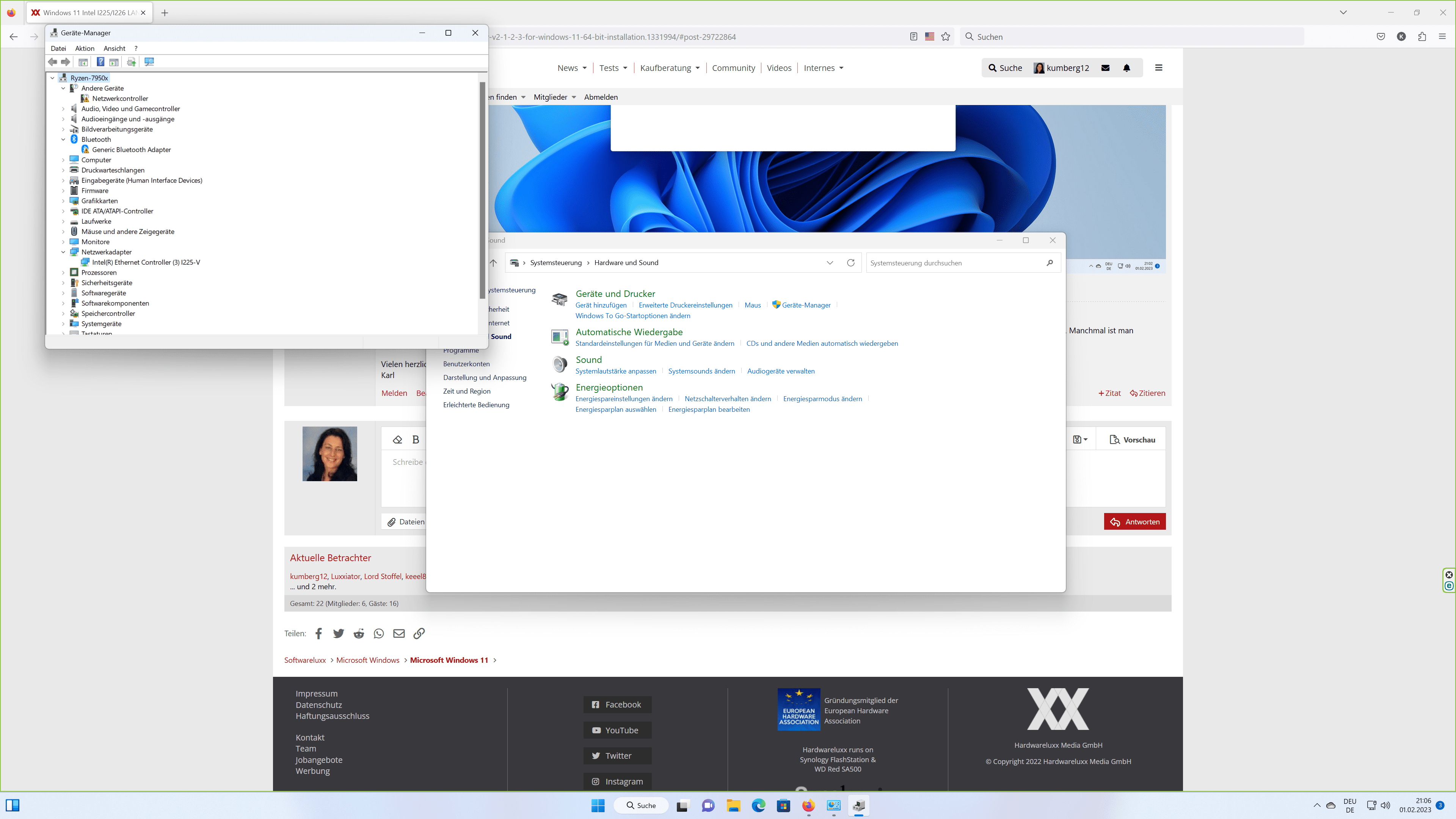

Da sowohl ein Netzwerkcontroller als auch der "Generic Bluetooth Adapter" mit gelbem Ausrufezeichen versehen sind, gehe ich davon aus, dass das der angesprochene Mediatek-Controller ist, auch wenn Du den im UEFI deaktiviert haben willst. Was gibt es denn für Einträge unter "Netzwerkadapter"? Ich wette, dass u.A. der I225-V dort ohne Ausrufezeichen angezeigt wird.
Ja, herzlichen Dank!! Siehe den zweiten Screenshot. Manchmal sieht man den Wald vor lauter Bäumen nicht.. Hatte mich eh gewundert warum mein Inet etc. bei "Gelbem LAN" Ausrufezeichen überhaupt funktioniert. Bin super zufrieden mit WIN11. Ist im Vergleich zu WIN10 noch etwas ungewoht. Gewöhne mich langsam daran und stelle ich nach meinen Bedürfnissen ein. Läuft auf jeden Fall super "perfomant" und stabil - kann auch an meinem neuen System liegen. Die Installation könnte mit Sicherheit Benutzerfreundlicher sein, Stichwort Inetzugang erforderlich - einfachste Lösung ist ein Smartphone über USB Kabel zu verbinden. Das BIOS (erste ASUS Version) hatte auch wie erwartet einige Herrausforderungen. Stichwort RAM Kompatibiilät. Hat mich einige Zeit gekostet, dass der Rechner überhaupt bootet um ein BIOS Update risikolos machen zu können. Mittlerweile und nach dem aktuellste ASUS BIOS Update funktioniert alles super und zuverlässig.
