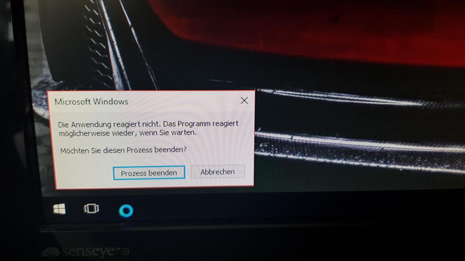

Es dauert jedoch verhältnismäßig lange, bis Windows gestartet ist. Noch dazu wird der Desktop zunächst für eine kurze Zeit nicht angezeigt, sprich die Desktopsymbole.
Seit gestern ist das Problem vorhanden, dass bei jedem Neustart Windows kurz hängt, Desktop wird nicht geladen, Ladekreis erscheint und dann ploppt die Meldung auf:
Nach dieser Meldung funktioniert dann alles wie gewohnt.
Hat jemand eine Idee, woran all das liegen kann? Oder sind das einfach die Windows Krankheiten?

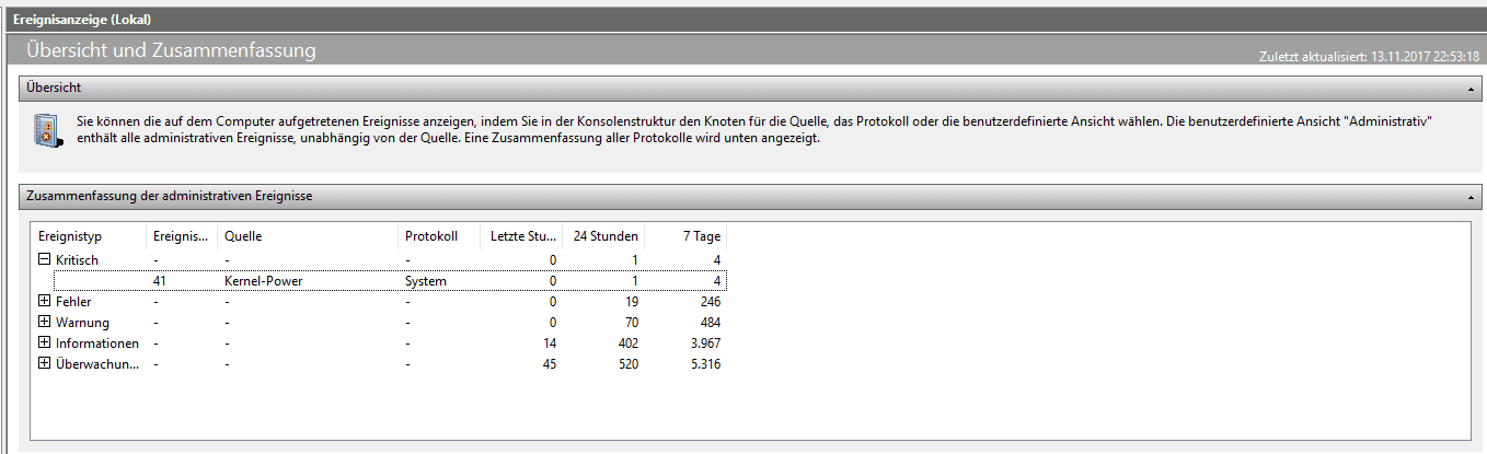

edit:// so Hab Prime jetzt laufen lassen:
Und hier Autorun Anzeige:
Problem ist, dass der Rechner das nicht bei jedem Start macht. Möchte auch ungerne Windows neu aufspielen, wegen den Games, Programmen etc.
Also Prime ist aber nicht über den ganzen Speicher gemacht worden... Würde für den Test dann vorher auch noch das Swapfile deaktivieren und neustarten. Der test sollte auch lange laufen. ;)
Ich kenn mich damit wie gesagt nicht aus, wie lange man das laufen lassen muss, was man einstellen muss.. :/
So hatte ich das aber meines Wissens auch eingestellt, hatte es extra verglichen :o
