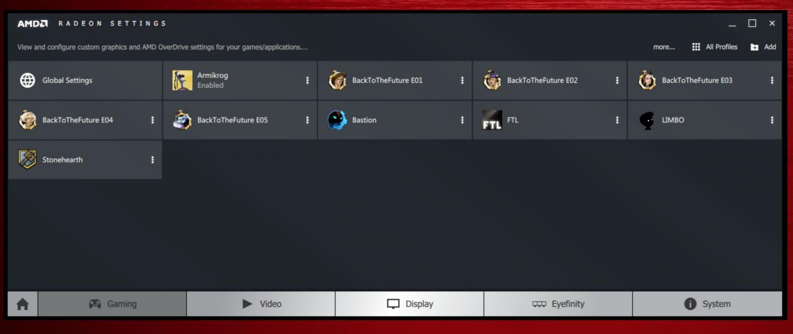

Habe diese Woche 2x Windows 10 pro 64bit frisch installiert und als erstes die Treiber inklusive Windows-Updates aktualisiert.
Dot.Net Framework 3.5 und 4.x per Windows-Feature habe ich installiert.
Bei AMD den neuesten Treiber 16.9.2. 64bit runtergeladen und installiert.
Leider kommt nirgends die Crimson Oberfläche wie im Anhang (Bild istaus dem Netz)?
Was habe ich falsch gemacht?
MfG

Drücke auf dem Win. Desktop die rechte Maustaste, dann sollte das Crimson Symbol auftauchen, mit der du die Oberfläche starten kannst ....

Leider nein, kein Eintrag für die AMD Steuerung.

Ich habe nach vielen Installationen dann einmal einen Driver Cleaner bemüht und alle Reste gelöscht.
Danach habe ich den Crimson 16.7.3. per Autodetect geladen und installiert, danach den Hotfix auf 16.9.2.
Et voilá, ich habe wieder das Symbol "Radeon Einstellungen" unten in der Taskleiste sowie per Rechtsklick auch :-)
