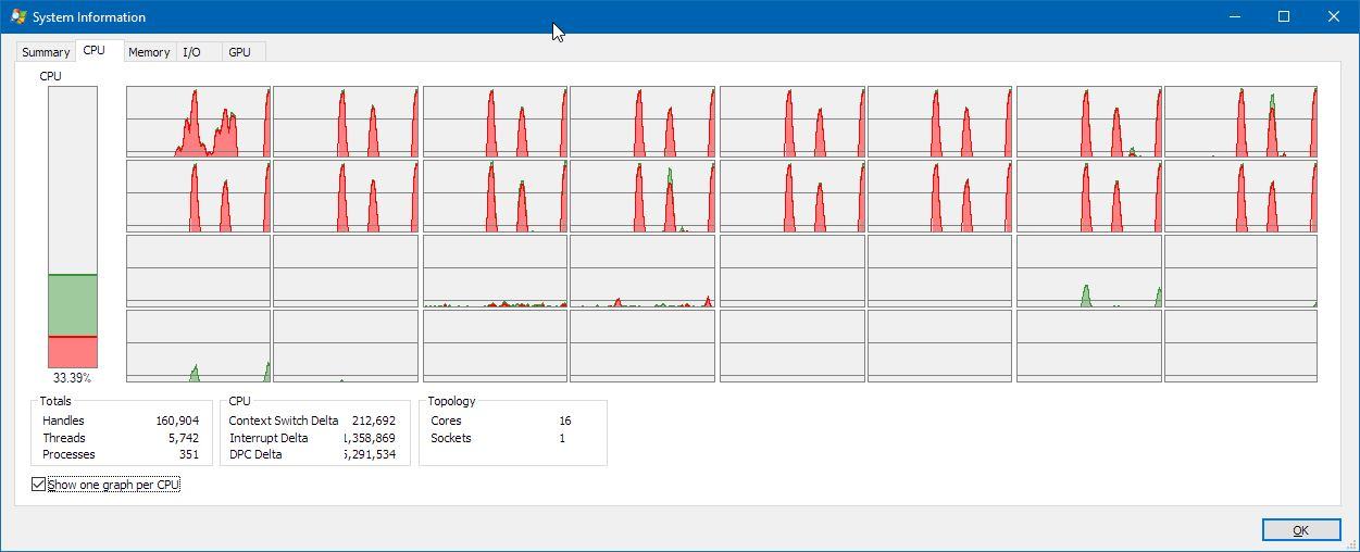

Mir ist aufgefallen, das bei meinem 5950x die Interrupts nur auf den ersten 8 Cores (CCX1) ausgeführt werden und dort fast zu einer Überlastung führen. Die zweiten 8 Cores (CCX2) haben nichts zutun.
Ich erinnere mich noch an 2015 (Windows 7), auf einem Dual-Xeon Server, wo ich durch irgendwelche Kommandos die Verteilung verbessern konnte. Die Kommandos sind mir entfallen.

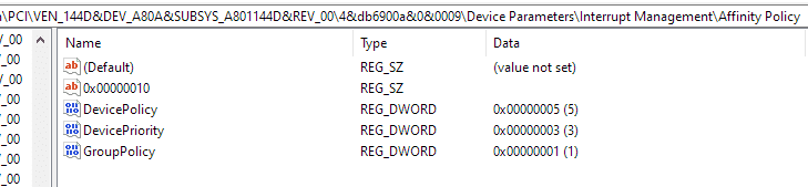

Man kann die Interrupt Affinity in der Regedit anpassen, sollte man aber eig nicht müssen.
Danke für den Link.
Leider sind die NVME Devices bereits auf 0x5 eingestellt. Also IrqPolicySpreadMessagesAcrossAllProcessors

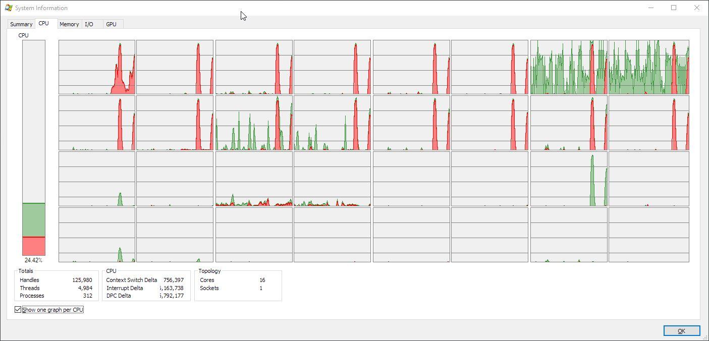

Nur hat das keinen Effekt. Nur der CCX1 wird überlastet. Vielleicht ist das auch was AMD Treiber spezifisches. Auch wenn so 980k/s 4k-random-read erreicht werden, so sieht die Lastverteilung nicht optimal aus.

Keins der Interrupt Steering Settings die man im PowerSettingsExplorer setzen kann zeigt eine Wirkung.
Das Problem hat wohl nichts mit dem Interrupts zutun.
CrystalDiskMark bindet den Worker an die ersten 16 Threads. Und darum schneidet der 5950x immer schlechter als andere 5000'er ab.
