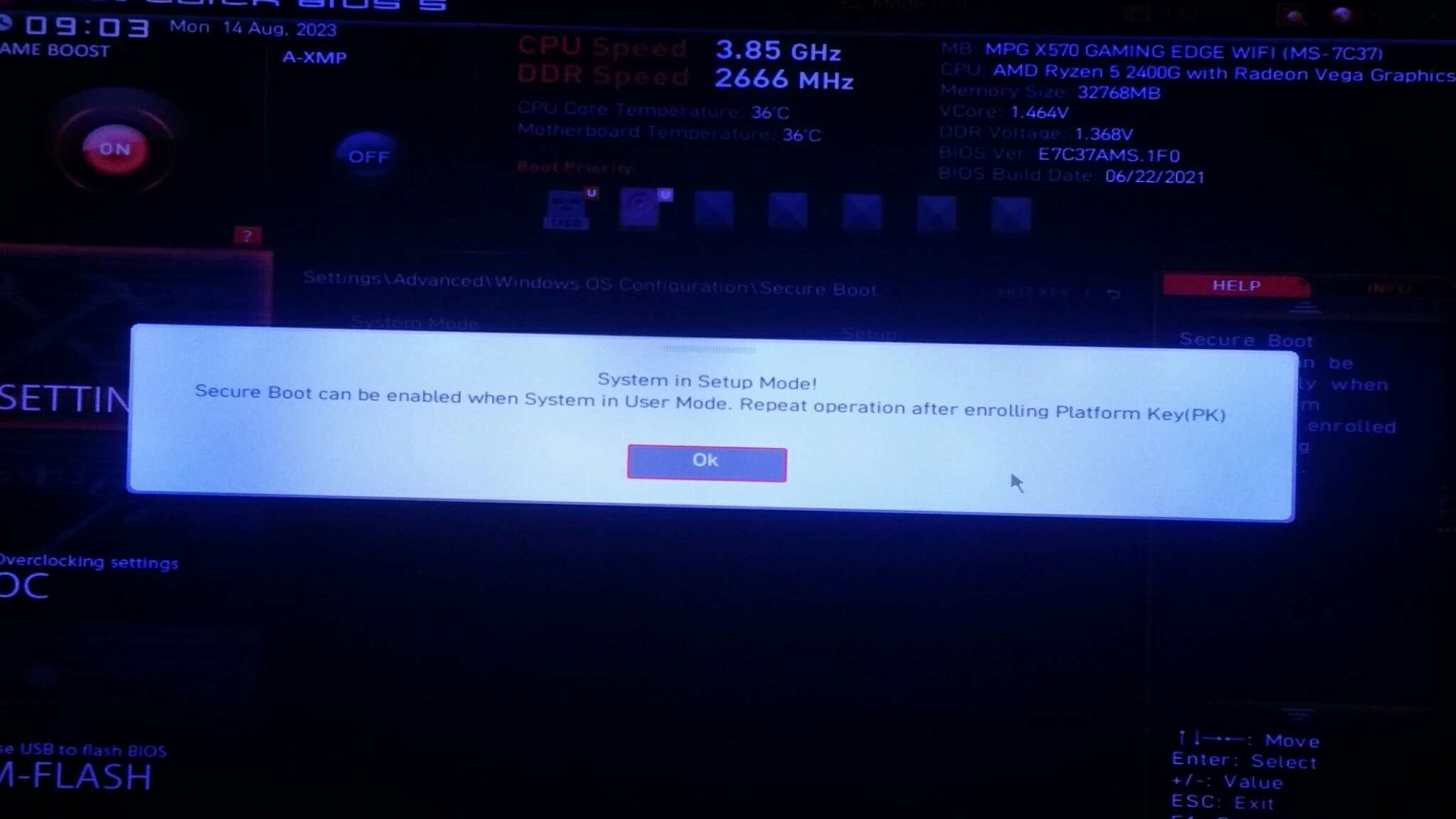

Secure Boot geht aber im BIOS nicht zum Aktivieren, weil "System in setup mode. Secure boot can be enabled when system is user mode."
So ginge es wahrscheinlich, aber es gibt da ein gravierendes Problem:
Irgendein Repeat Operation while enrolling Platform Key (was soll denn bitte ein Plattform Key enrollen sein? Ich habe keine BIOS UEFI Keys oder ähnliches! Kann mir das das Mainboard sperren, wenn man da drauf klickt?)
Was passiert denn, wenn ich auf "Enroll factory default keys" drauf klicke?
Ich will auf keinen Fall irgendwie mein Mainboard bricken, oder sperren indem es dann zu einer BIOS-Key-Eingabe kommt, von einem MSI Mainboard Factory Key den ich gar nicht habe.
Hat diesen komischen absurden Schwachsinn mit diesen Factory Keys enrollen usw. schonmal irgendwer gemacht?
Kann dabei irgendwas gravierend schiefgehen und mein MSI Mainboard nach irgendeinem fabriksseitigen Passwort oder Key oder sowas fragen (den ich natürlich nicht habe) und den ganzen Computer sperren?
Vielen Dank im Voraus für eure Hilfe, besser nachfragen bevor irgendwas Schlimmes passiert....

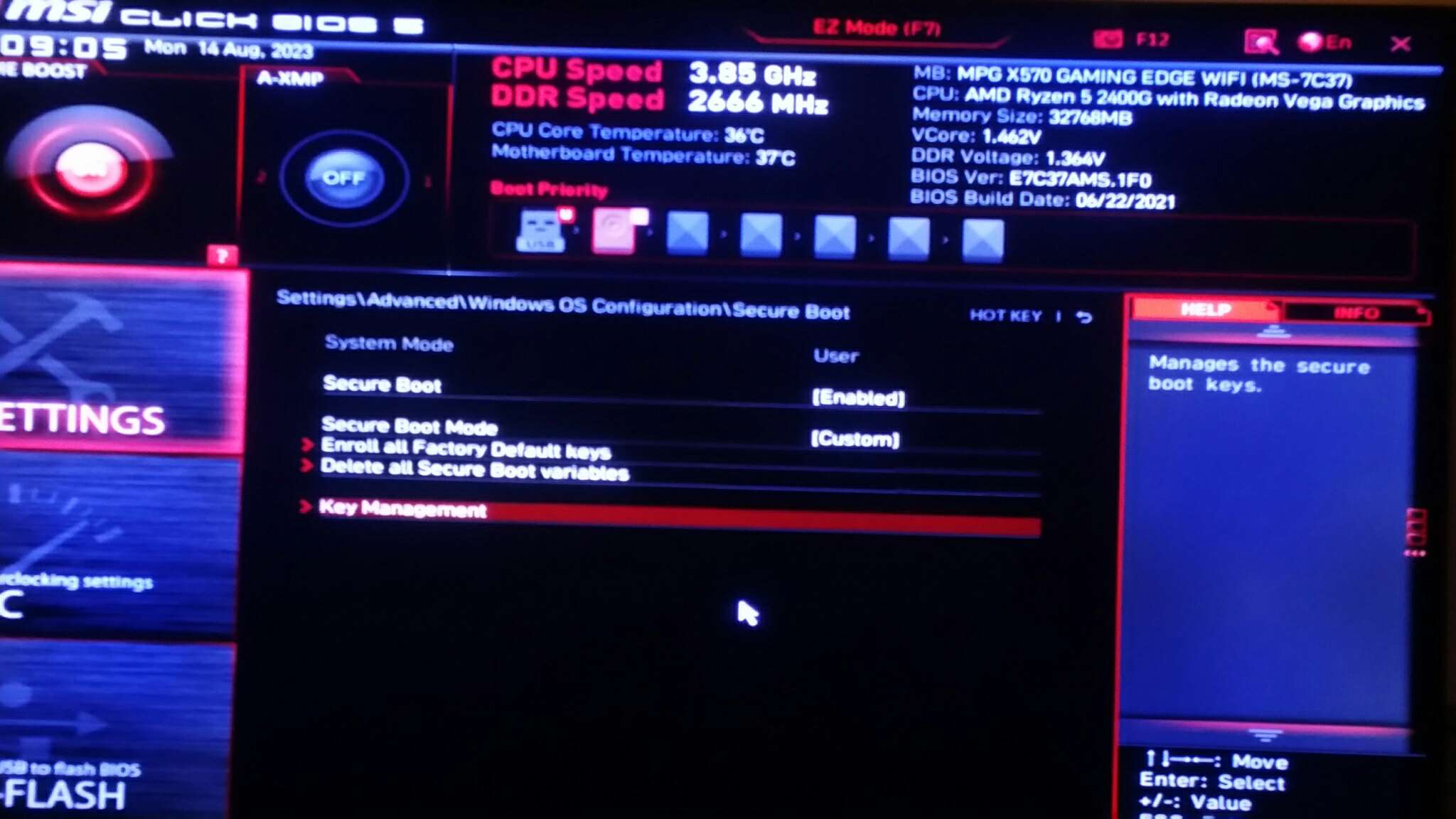

So ich habe das heute einfach mal gemacht, die Läden haben offen falls es zum Schlimmsten kommt, ein neues Mainboard kaufen müssen.
Ging glücklicherweise gut. Nur eine ganze Nacht ohne PC hätte ich sehr wahrscheinlich nicht überlebt, darum habe ich das jetzt erst gewagt diese Factory Keys enrollen.

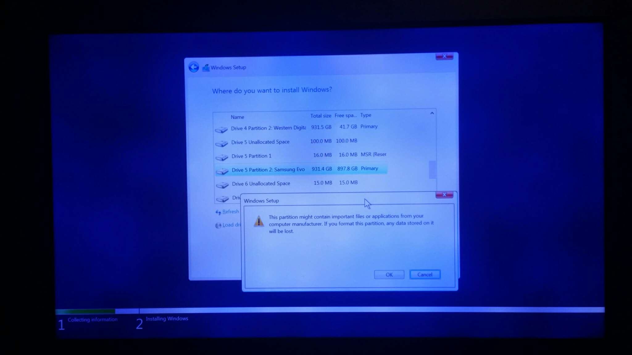

Doch trotz Secure Boot enabled lässt sich Windows 10 jetzt leider immer noch nicht auf meiner Samsung Evo NVMe installieren!
Jetzt kann man die Windows Installation zwar ganz normal starten, es sieht auch kurz so aus als würde Windows jetzt wie üblich installieren, doch nach ca. 5 Sekunden taucht auf:
"Windows could not prepare Computer for next Phase of Installation blah blah blah....." :d
So jetzt gehen mir echt langsam die Ideen aus, BIOS ist im UEFI, Secure Boot aktiv, alle Laufwerke vollständig in Ordnung, die NVMe ist im GPT partitioniert, der Bootstick wurde (vom Windows Bootstick Erstellprogramm selbst) auf FAT32 und in MBR Master Boot Record Format formatiert.
Hat irgendwer Tips?
Oder ist es generell unmoeglich, Windows auf eine NVMe zu installieren?
Aber ich weiss doch, dass einige das hinbekommen haben...
Muss ich eine gute alte SSD kaufen fahren - falls noch ein Steckplatz am Mainboard frei ist überhaupt - oder bestehen noch irgendwelche Chancen dass man Windows auf eine NVMe installiert bekommt? ;)

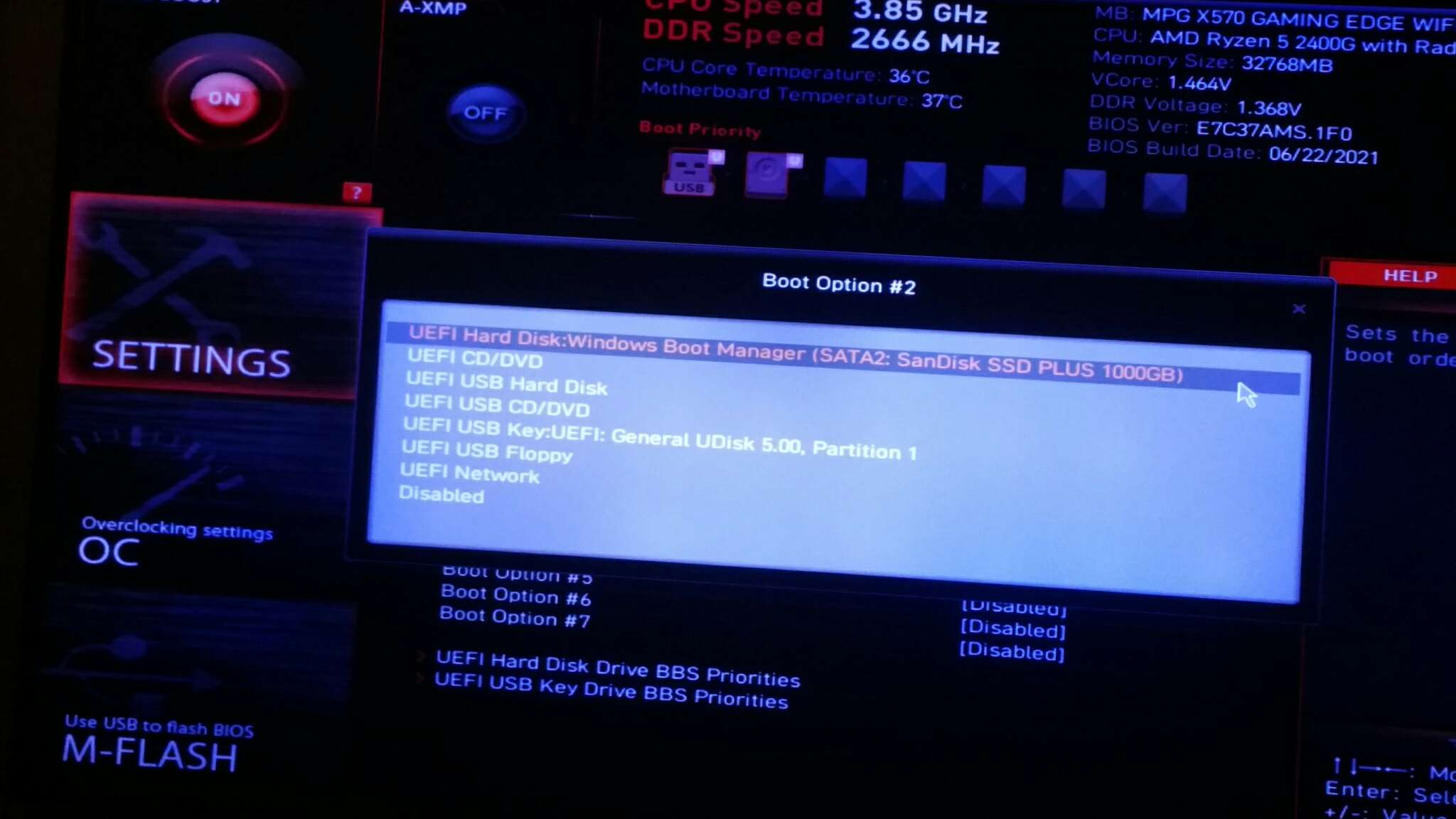

Alle anderen SSDs, Platten, HDDs, etc. pp. abgeklemmt während dem Versuch WIN auf die NVME zu installieren?
Hm nein das wäre unglaublich lästig, dazu müsste ich die beiden anderen NVMe´s ausbauen, und fünf SSDs abstecken.

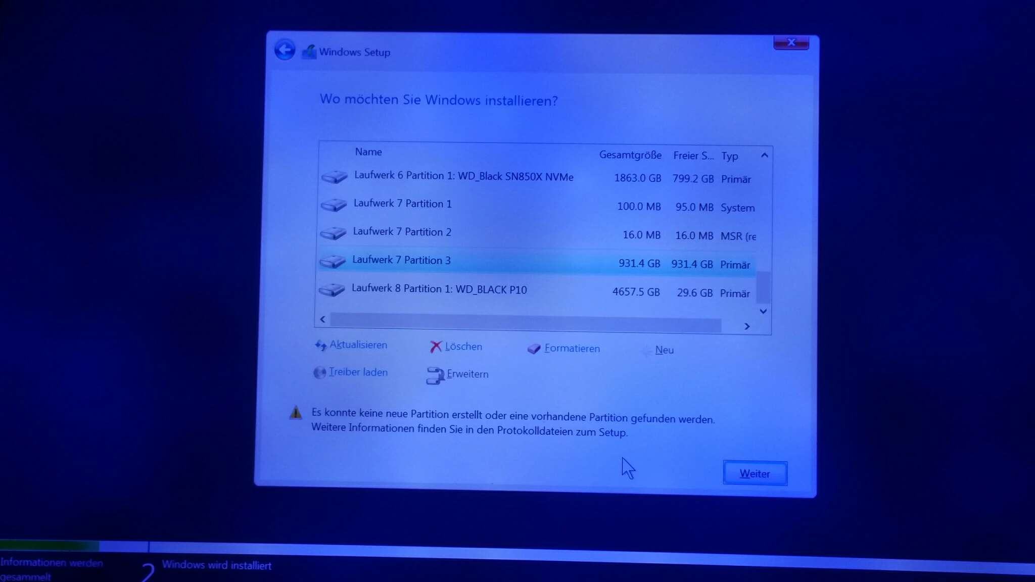

Jetzt habe ich mit RUFUS und einem neuen Windows 10 ISO einen neuen Stick erstellt, dieses mal GPT statt MBR für den Stick ausgewählt, auch extra die andere NVMe geleert um die die direkt an der CPU hängt auszuprobieren.
Und jetzt kommt der Müll... "Konnte keine Partition erstellen oder finden" nachdem ich im Windows Installer gerade diese Partition hier erstellt habe.

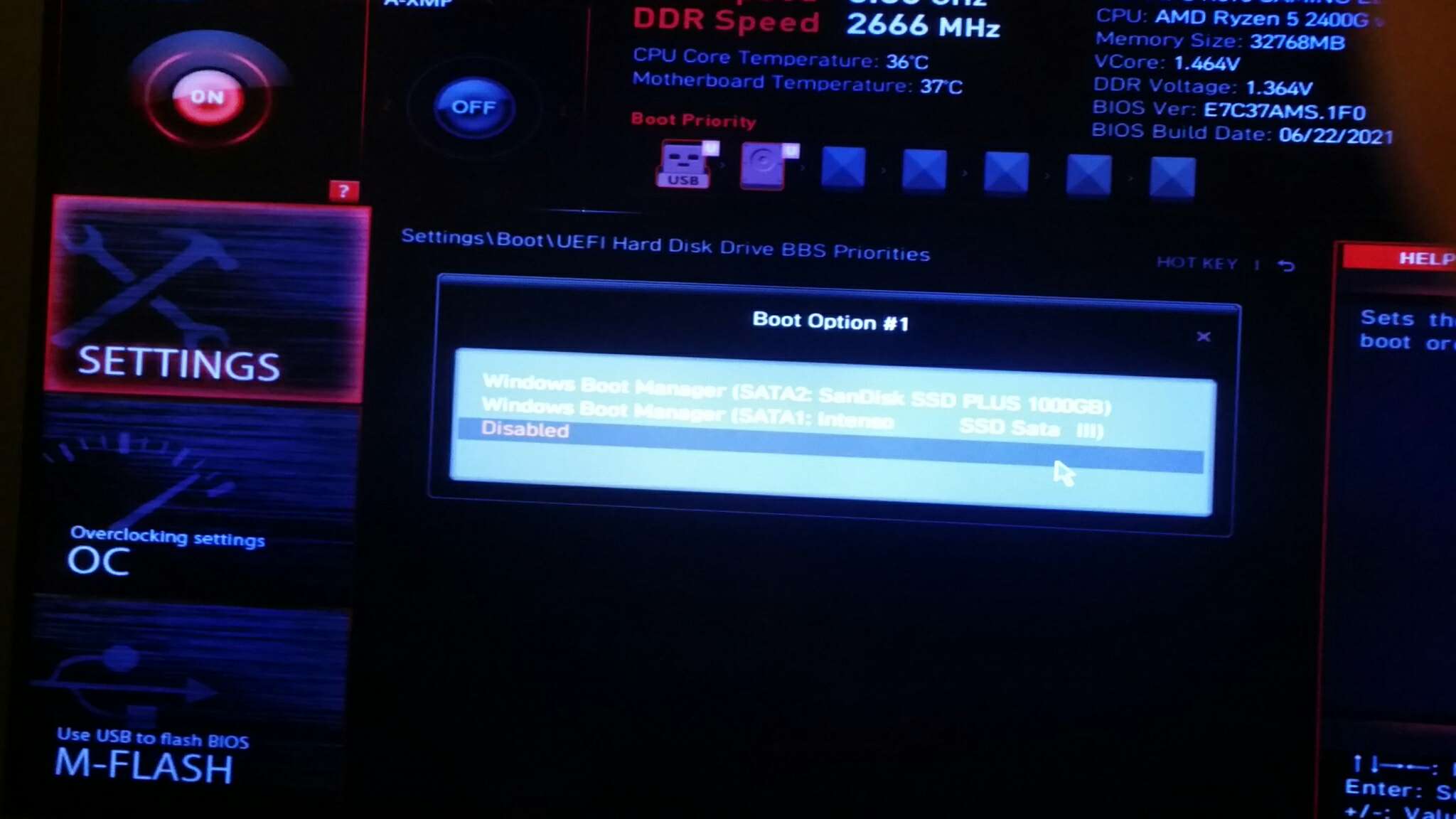

Nächster Versuch: Beide Bootmanager der beiden bereits existierenden Windows Installationen vollständig deaktivieren. Und mit MediaCreationTool noch einen Bootstick erstellen, weil vielleicht liegt es ja am Stick. Man weiss ja nie.
Man könnte auch im Bios temporär die SSD Laufwerke auf disabled setzen. Nach der Installation wieder auf enabled. Das macht es etwas übersichtlicher. Dann musst du nichts ausbauen. 8-)
Eine nagelneue NVMe sollte sich durch nicht zugeordneten Speicherplatz darstellen, dieses Laufwerk wählt man aus, dann sollte das funktionieren.

Kannst du nach der Fehlermeldung noch per F8 in die Eingabeaufforderung? Evtl Log-Files prüfen -> da sollte der Fehler detailliert aufgeführt sein.
