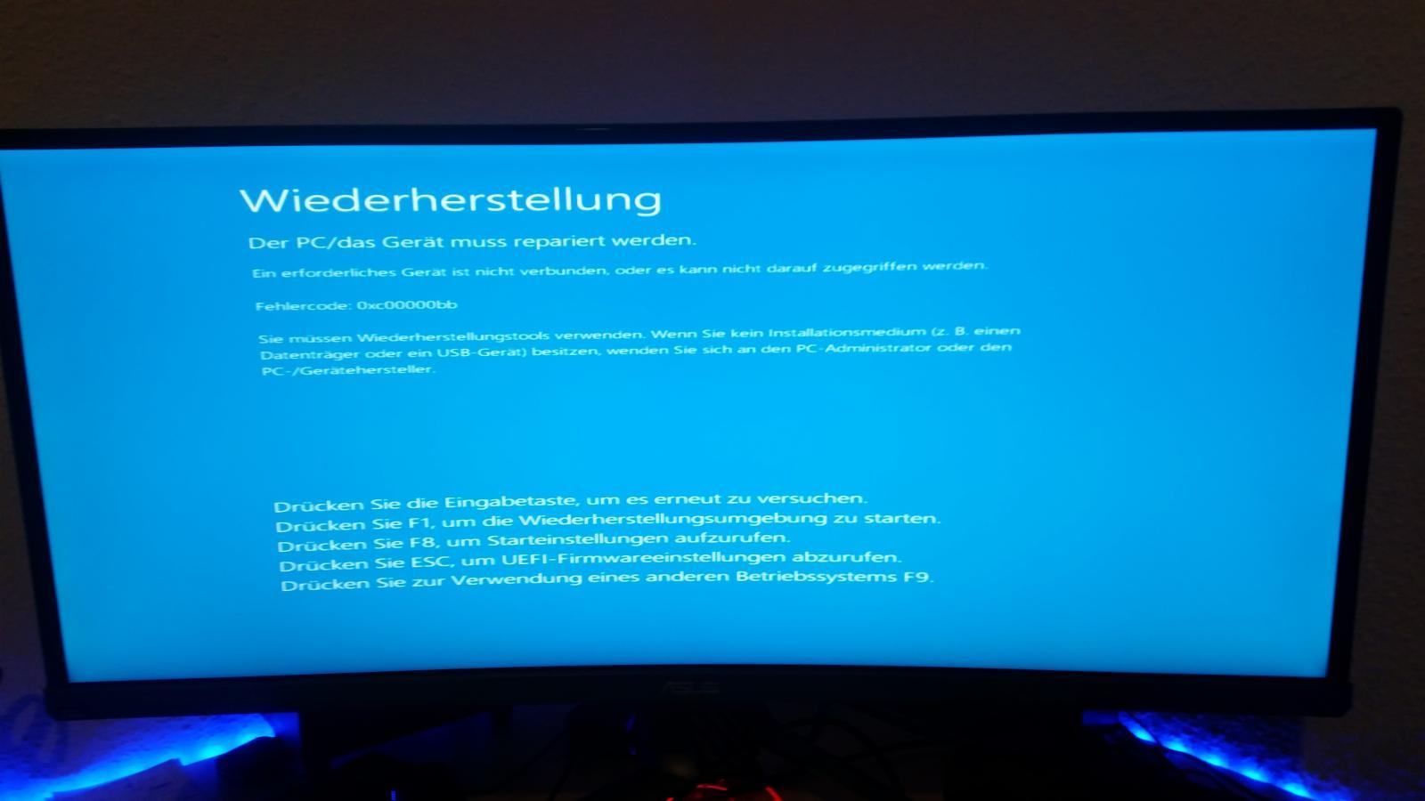

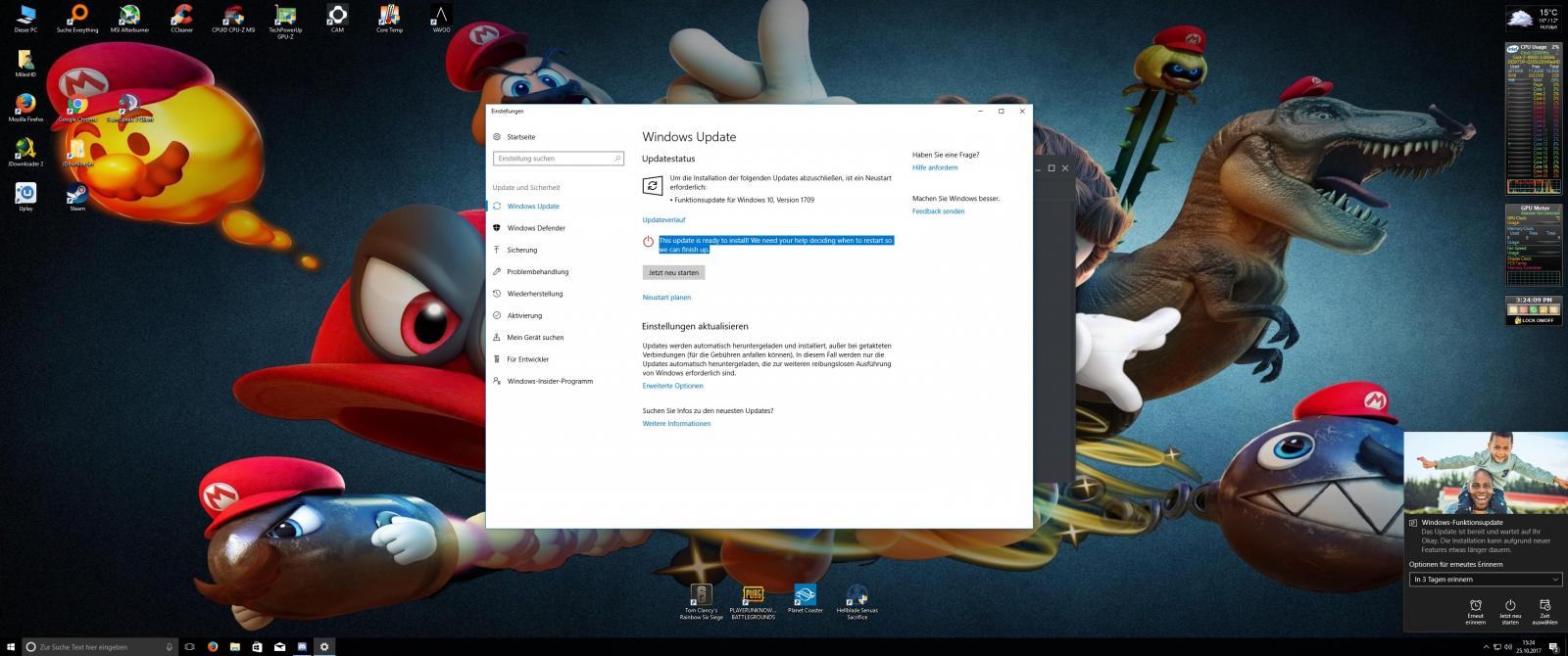

Hallo Leute,
Wollte heute mal das 1709 Update draurf hauen das hat nicht geklappt , beim ersten versuch ist es bei 99% beim Downloaden hängen geblieben. Dann Kam Fehler soll Neustarten habe ich gemacht dann hat er es wohl Runter geladen und meldetet sich mit " Win muss einen Restart machen zurück,, dann kam was kommen musste Blue Screen beim Neu booten. Mit F9 Bootete er wieder Normal ins Windows mit der Win Version 1703 hat es also wieder Verworfen das Update.
Was nun ein Weiterer Versuch brachte das gleiche Ergebniss wie bekomme ich nun das 1709 aufgespielt ?
