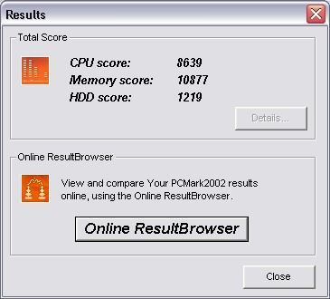

Also ich hab 2*512MB PC 3500 von Corsair, laufen bei 423MHz auf 2/5/2/2 stabil. 430MHz werd ich mit denen nicht bei den Timings schaffen....
Bei 427,6MHz läuft PC Mark noch durch, aber Sandra Mem Test, stürzt der Rechner ab.....
Ob sich der mehrpreis lohnt, muss du selber wissen...
